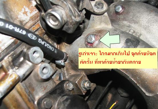

       เรียน Stafanelli ต่างจังหวัด
ในกรณีของคุณแนะนำให้โทรมาคุยกันดีกว่าครับ เนื่องจากน่าจะแก้เบื้องต้นทั่วๆ ไปหมดแล้ว ปัญหาน่าจะเกิดจากการติดตั้งที่ผิด เช่นในรูปด่านล่าง อาการคล้ายที่คุณของเลยครับ ผมก็เคยแก้ครับ ติดมาจากแถวพุทธมลธน เจาะหัวฉีดแบบเอาง่ายเข้าว่า เจาะไกลและไม่ถอดออกมาเจาะ ผลคือ ถ้าจูนน้อยวื่งไม่ออก แต่เบาปรกติ ถ้าจูนปรกติเดินเบาสั่น เป็นบางครั้ง แต่วิ่งดี การแก้ไขคือ ต้องถอดท่อร่วมไอดีมาเจาะใหม่

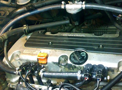

       ตอบคุณ คนชลบุรีครับ
ราคาติดคั้ง 30,000 บาทถ้วนรวมทุกอย่างแล้ว แถมถังดับเพลิงให้ด้วยครับ ทุกชิ้นเป็นของอิตาลีครับ
หัวฉีด Stefanelli มีสามสีแบ่งตามแรงม้าของเครื่องยนต์ครับ มี สีแดง สีขาว สีเขียว เรียงตามลำดับจากแรงม้ามากไปหาน้อยครับ CRV เหมาะกับสีขาวครับ ติดไปหลายคันดังรูปด้านล่างครับ
