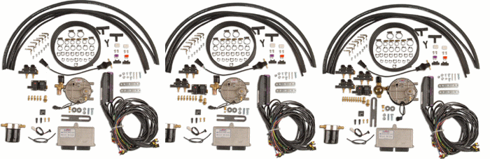

       นำเข้าและจัดจำหน่ายอุปกรณ์หัวฉีดแก๊ส LPG Stefanelli จากอิตาลี
หัวฉีดคุณภาพสูงผลิตและนำเข้ามาทั้งชุดจากอิตาลี มั่นใจในคุณภาพที่เหนือกว่า
อุปกรณ์ทุกชิ้นมีเครื่องหมายการค้า Stefanelli พร้อใปรแกรม Setup ภาษาไทย ในราคา คุ้มค่ากับคุณภาพ ง่ายในการติดตั้ง ง่ายต่อกสนจูนอัพ

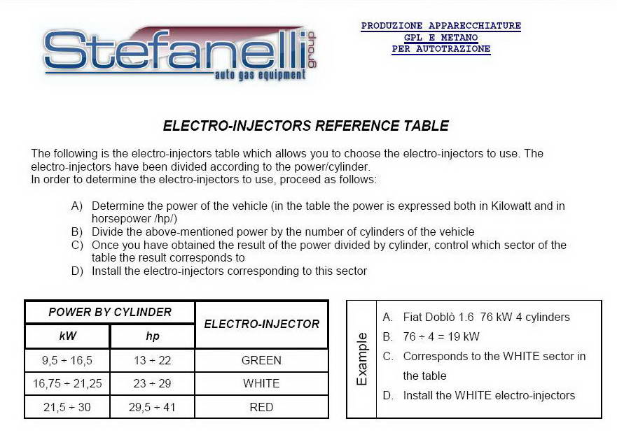

       โปรดตรวจสอบรถของท่านก่อนติดตั้ง!!!!!!!!
ผู้ติดตั้งได้เสนอสินค้า Stefanelli ได้ถูกต้องกับแรงม้าของรถหรือไม่?? หรือตามซีซีของรถหรือไม่??เพราะทางเราได้เจอรถหลายคัน ทั้งที่เป็นรถขนาดเล็ก แรงม้าต่ำ และซีซีต่ำ แต่กลับติดหัวฉีดรุ่นสีแดง ซึ่งไม่เหมาะสมและทำให้รถบริโภคแก๊สมากเกินความจำเป็น
การเลือกใช้หัวฉีด Stefanelli
4สูบ (hp) 4สูบ (cc) 6 สูบ (hp) 6 สูบ (cc)
สีเขียว (22 hp:สูบ)
52 - 88 1300-1500 78 – 132 1200-1900
สีขาว (23-39hp:สูบ)
92-118 1400-2000 138-174 1900-2600
สีแดง (30-41hp:สูบ)
118 - 164 2000-3000 177-246 2600-3700
หมายเหตุ : เลือกใช้จากแรงม้า (hp) จะแม่นยำกว่า ความจุกระบอกสูบ (cc)

       การเลือกหัวฉีด

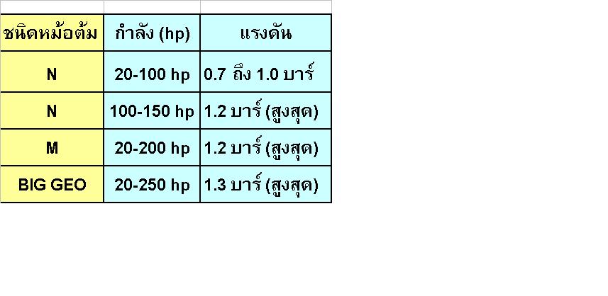

       เลือกหม้อต้ม (reducer)

       ถ้าเครื่อง turbo บูส 1.5 Bar ต้องตั้งแรงดันหม้อต้มไว้ที่เท่าไหร่ครับ
