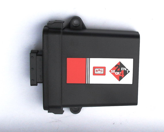

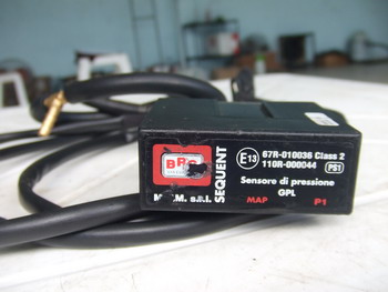

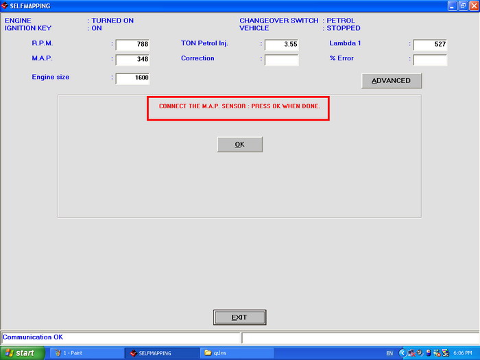

       MAP SENSOR ของ BRC ซึ่งใช้สำหรับการ auto tunning ทุกครั้งในการจูนอัพ ตามขั้นตอนการจูนของ BRC หากไม่ได้ต่อ map sensor เข้าไปด้วย ระหว่างที่ทำการจูน จะทำให้ค่าที่จูนได้ไม่สมบูรณ์มีอาการกินแก๊ส และระบบแก๊สทำงานไม่สมบูรณ์ ทำให้เครื่องยนต์สึกหรอเร็วกว่าปกติ

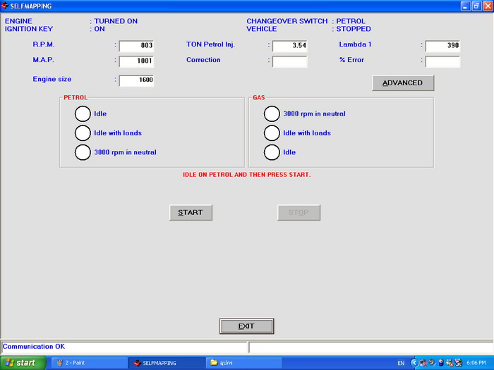

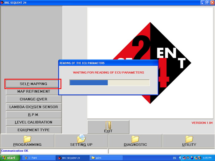

       SELF MAPPING คือขั้นตอนการจูนที่สำคัญของ brc
เป็น โหมดออโต้จูน ต้องทำสำหรับรถที่ติดตั้งทุกคัน
การนำ map ของคันอื่นมาใส่ โดยไม่ได้ทำการ self mapping ถือว่าเป็นการจูนที่ไม่สมบูรณ์
ถ้าทำการจูน โหมดออโต้จูน จนเสร็จ ก็จะได้ โปรแกรม brc ที่มีความสมบูรณ์ในการจ่ายแก๊ส ทุกย่านของเครื่องยนต์

       ก่อนการทำ self mapping โปรแกรม จะสั่งให้ต่อ mapsensor ก่อนทำการจูน

       ขั้นตอนการ self mapping มีทั้งหมด 6 ขั้นตอน ต้องทำให้ครบ ทั้งหมด 6 ขั้นตอน หากทำไม่ครบ ถือว่า ออโตจูนไม่จบ โปรแกรม แก๊สที่ได้ จะไม่สมบูรณ์ ทำให้เกิดการกินแก๊ส และการสะดุดของเครื่องยนต์ได้

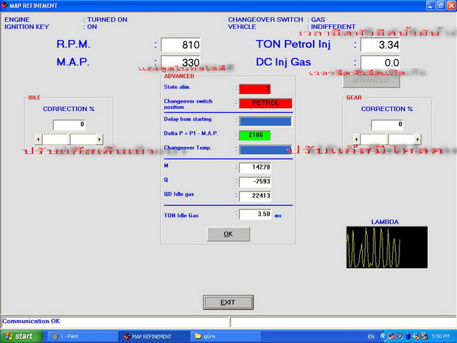

       เมื่อ self mapping เสร็จเรียบร้อย 6 ขั้นตอนแล้ว จึงจะมาทำการปรับ ละเอียด หรือ menual tune ในหน้า maprefinement เพื่อปรับค่าที่ได้ ออโต้จูนมาแล้ว ให้สมบูรณ์มากที่สุด

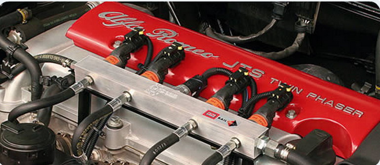

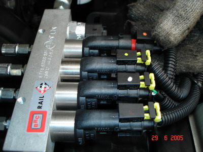

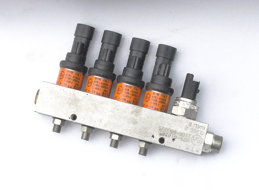

       รางหัวฉีด brc จะเปลี่ยนใหม่แยก 1 ตัว หรือ ดัดแปลงใหม่ 4 ตัว รับประกัน 1 ปี ปรับจูน ฟรี 6 เดือน

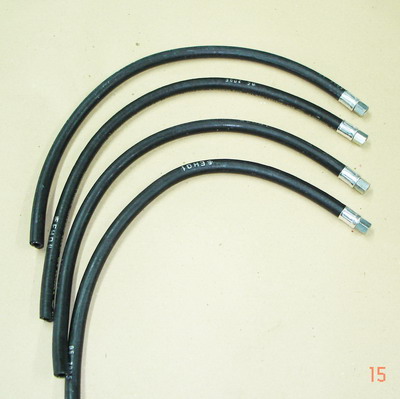

       ท่อยางแก๊ส PAKER ITALY รถท่านใด ใช้งานเกิดมีการฉีกขาด หรือ สึกหรอไป หรื่อท่อแข็งไม่นิ่มเหมือน ทางอู่มีของใหม่ รับเปลี่ยนให้ครับ
