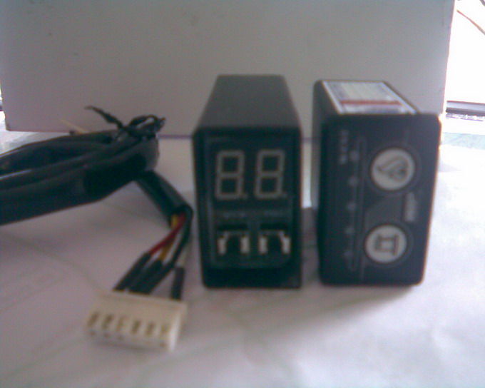

       สินค้าเวอร์ชั่น 2 ครับ
จะเป็นการรวม A/F มิเตอร์ + LEVEL มิเตอร์+VOLT มิเตอร์ อยู่ในตัวเดียวกัน
แยกเป็น
A/F มิเตอร์ ใช้วัดความหนาบางของแก๊ส ใช้ได้กับ โอทู แบบ 1 โวลท์ และ แบบ 5 โวลท์
(A1) แบบละเอียด 1 โวลท์
(A2) แบบหยาบ 5 โวลท์

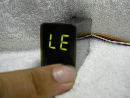

LEVEL มิเตอร์ สามารถใช้ได้กับวาล์วทุกยี่ห้อ สามารตั้งค่าโปรแกรมได้ด้วยตัวเอง
(LE) เป็นเปอร์เซ็นต์
(LL) เป็นลิตร
VOLT มิเตอร์ ใช้วัดระดับแบตเตอรี่ ว่ามีแรงดันเท่าไร
(UL) เท่ากับโวลท์

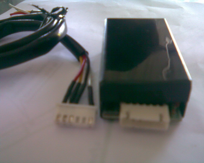

       ราคา 600 บาท ครับ การต่อใช้งานง่าย มีสายไฟ 4 เส้น สามารถติดตั้งเองได้

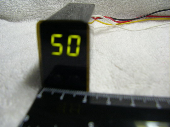

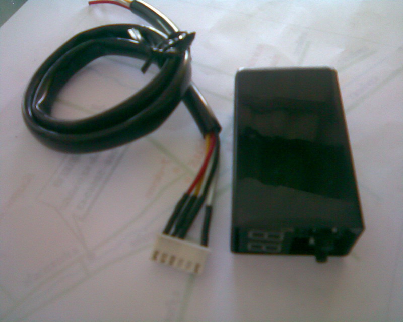

       ขนาด กล่อง กว้าง*ยาว*สูง
2.0*6.0*3.4 cm
สามารถใส่กับช่อง คอนโซนหน้ารถได้ ทุกยี่ห้อ
มีซอกเก็ตเอาไว้ต่อสายไฟ (สีขาว)

       กดเลือกดูในโหมด % ครับ

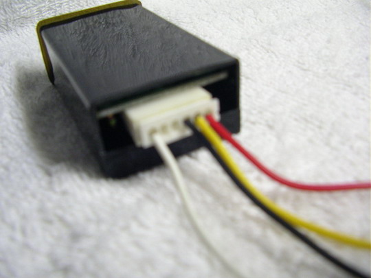

       ตอบคุณ kc ตัว AF ของผมสามารถต่อได้เลยไม่ยาก และสวิทย์ออโต้ตัวเดิมก็ใช้ในการสลับแก็ส น้ำมันได้เหมือนเดิมไม่เกี่ยวกัน ครับแต่การดูค่าปริมาณแก็สต้องเอามาดูที่ตัวผมแทน(รับประแม่นกว่าแน่นอน)
คือไม่สามารถต่อพ่วงกันได้ เพราะจะทำให้ค่าที่ออกมาเพี้ยน คับ
การต่อ ของผมมีสายไฟ 4 เส้น แดง ดำ เหลือง ขาว
แดง ต่อกับไฟ 12 โวลท์เอาจากสวิทย์ออโต้ก็ได้ ต่อพ่วงกับสีแดงของสวิทย์ออโต้
ดำ ต่อกับตัวถังรถ ครับดีที่สุด ถ้าต่อที่สวิทย์ออโต้ จะมีการกวนกันของสัญญาณ
เหลือง เอาที่สวิทย์ออโต้เลย ง่ายดี ไม่ต้องเดินสายใหม่
ถ้าเป็น ATX4 ตัดเส้น สีเหลือง
ถ้าเป็น TAMONA PG3 ตัดเส้นสี ขาว
ถ้าเป็น ราเมธ ตัดเส้นสี ชมภู
หรือถ้าไม่มั่นใจลองเช็คสายที่เดินมาจากหลังถัง ก็ดีครับ
 จาก ต่าย ttgastech
 อังคาร, 4/11/2551
 เวลา : 18:33
 IP :
124.120.67.11
แจ้งลบ แจ้งลบคำตอบ
       อีกเส้น ครับ สีขาวต่อที่ O2
ถ้าเป็นแบบเส้นเดียวต่อพ่วงได้เลย
ถ้าเป็นแบบ 2 เส้น ขาว-น้ำเงิน ส่วนใหญ่เป็นเส้นสีน้ำเงิน
ถ้าเป็นแบบ 3 เส้น เช่น NISSAN เซฟิโร ขาว-ดำ-ขาว จะเป็นเส้นกลางคือสีดำ
ถ้าเป็นแบบ 4 เส้น ดำ-ดำ-ขาว-น้ำเงิน สัญญาณO2คือ สีน้ำเงิน
ขาว-ขาว-เทา-ดำ สัญญาณ O2 คือ สี ดำ
ลองต่อได้ ครับ เวอชั่น 2 มีตัวกันช๊อต ถ้าต่อผิดไม่ต้องกลัวพัง 55555

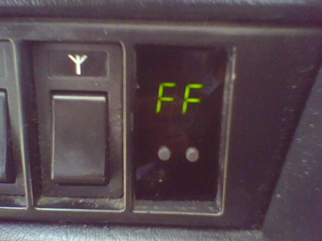

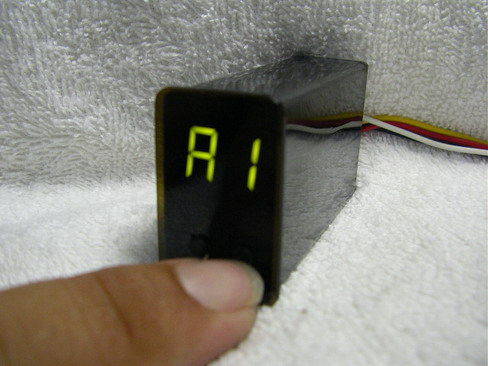

       AF แบบละเอียด 00-99
 จาก ต่าย ttgastech
 พฤหัสบดี, 20/11/2551
 เวลา : 10:40
 IP :
124.120.64.75
แจ้งลบ แจ้งลบคำตอบ
       เข้าโหมด A1 เป็นการดูค่าแบบละเอียด ครับ

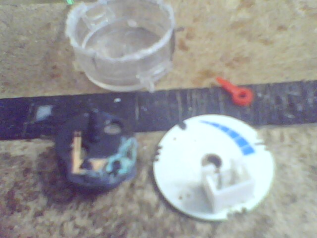

       การเพี้ยนของตาแก้วส่วนใหญ่ เสียเกิดจากหน้าสัมผัสสกปรก ครับ
สามารถถอดมาซ่อมได้

       ใช้งานกับ lpg หัวฉีด autronic ได้หรือป่าวครับ
สนใจมากมาย หามานานแล้วครับ ตัวที่จะบอกค่าแก๊สแบบละเอียดๆเนี้ย
ถ้าใช้ได้ แหล่มมากมายครับ
 จาก benz
 อังคาร, 23/12/2551
 เวลา : 21:43
 IP :
125.24.243.213
แจ้งลบ แจ้งลบคำตอบ
       หัวฉีด autronic เกจ์ถังเป็น tomosetto ครับ เจ้าตัวนี้ใช้ได้หรือป่าวครับ
รอมานานแล้วเกจ์ละเอียดๆแบบนี้
หากใช้ได้ แหล่มมากมายเลยคร้าบบบบ
 จาก ต่าย ttgastech
 พุธ, 24/12/2551
 เวลา : 11:27
 IP :
124.120.60.190
แจ้งลบ แจ้งลบคำตอบ
       ตอบคุณ benz ตอนนี้ใช้ได้กับทุกยี่ห้อ ครับ ส่วนค่าความละเอียด
toma ค่าการแสดงผล= EE-20-30-40-50-60-70-80-FF ครับ
