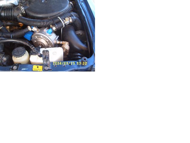

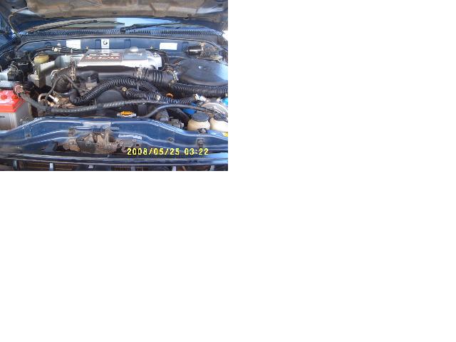

       รถรุ่นนี้ห้องเครื่องแน่นมากครับ การติดตั้ง ต้องใจเย็นหน่อยนะ
ถ้าใช้หม้อต้ม ออลเดอซ่า ก้อโอเค แต่ถ้ายี่ห้ออื่นก้อลำบากหน่อย แคบมากๆๆๆ
 จาก คิวเคน
 พฤหัสบดี, 21/8/2551
10:06
222.123.169.172
       ผมใช้หม้อต้มออลเดอซ่า มาหลายคันแล้ว ลองเปลี่ยนเป็นมิมแก๊สดูบ้าง อิอิ ลักของเพื่อนมา

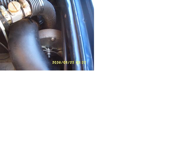

10:11
222.123.169.172
       ตรงนี้ติดตั้ง ชุดควบคุมแก๊ส แบบแปรผันครับ สำคัญมากต้องติดนะ ไม่ติดไม่ด้ายๆๆๆๆๆๆ
ผมลองหลายรอบ จนได้มุมนี้ครับ คิดว่าโอเค เพื่อนๆๆ ลองดูนะ

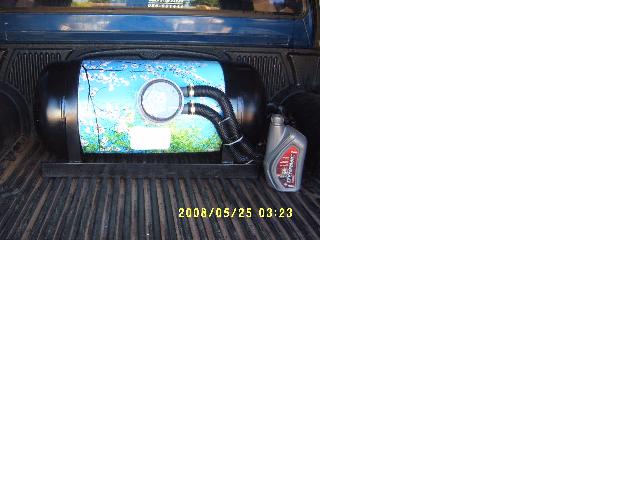

       แฟนผมเป็นคนญี่ปุ่นอ่ะครับ เลยได้ถังลายดอกซากุระ

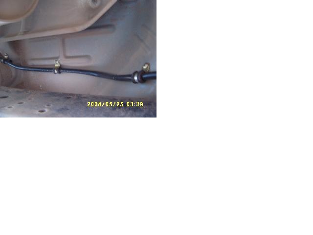

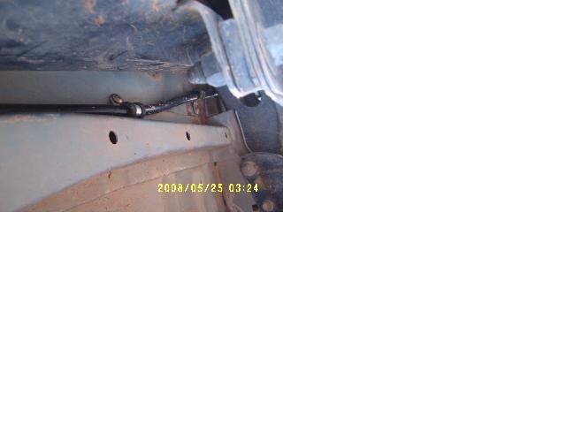

       การเดินท่อทองต้อง แนบขนานกับตัวรถ แล้วใช้ ตัวยึด ห่างกันประมาณ 30 ซม.นะครับ และช่วงที่อาจจะเกิดการเสียดสีของเส้นท่อทองแดง ต้องระมัดระวังหน่อยครับ ต้องซับยางหนาๆๆหน่อยครับ รถคันนี้ใช้ท่อทองแดง ประมาณ 6.5 เมตรครับ เหลือไม่ไม่เป็นไร ถ้าสั้นละน่าดู

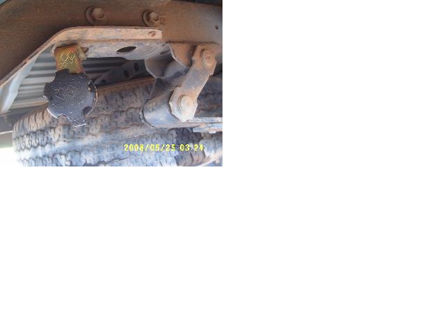

       หัวเติม ตรงนี้ก้อโอเคนะ น้องๆๆที่ปั้มบอกว่า กำลังแล่ม
 จาก คิวเคน
 พฤหัสบดี, 21/8/2551
11:15
222.123.169.172
ขออภัยลงภาพสลับกัน

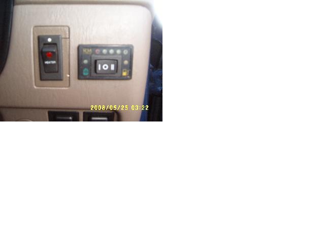

       สวิทซ์ที่ใช้ ไม่ต้องยุ่งยาก ยี่ห้อRM ก้อพอครับ ไฟบอกปริมาณแก๊สไม่สว่างมากจนเกินไป แถมราคาถูกด้วย อันนี้ล่ะที่ผมชอบ
