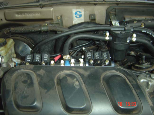

       ชุดรางหัวฉีด Lovato

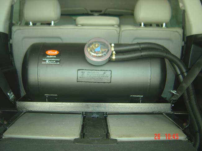

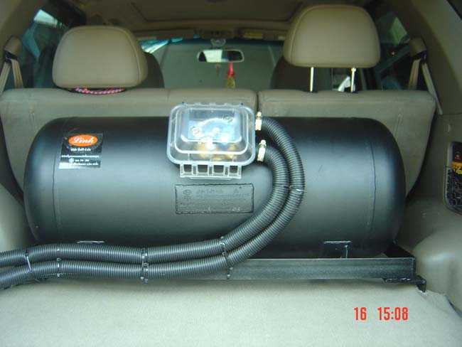

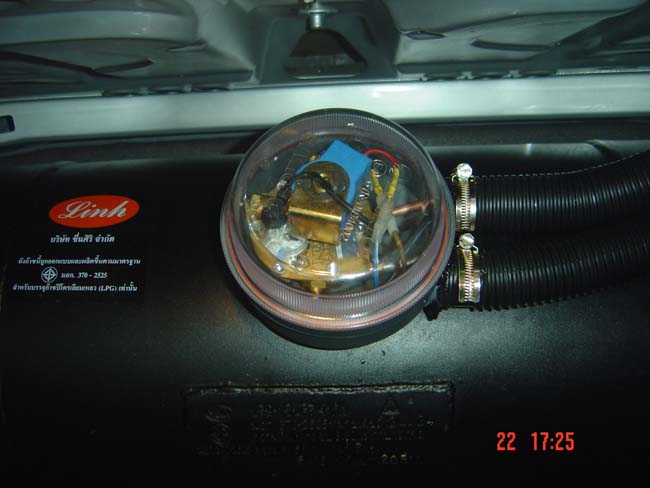

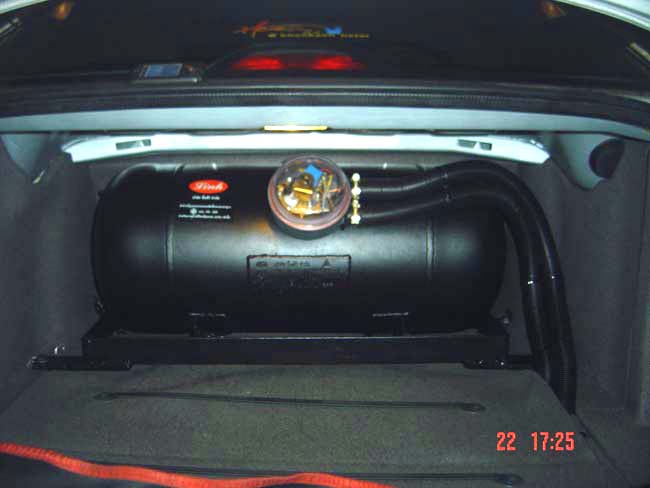

       ถัง 97 ลิตร Linh + Valve OMB
ท้ายรถเท่ากัน 2.3 ใส่ 58 ลิตร หรือ 76 ลิตร น่าจะพอ

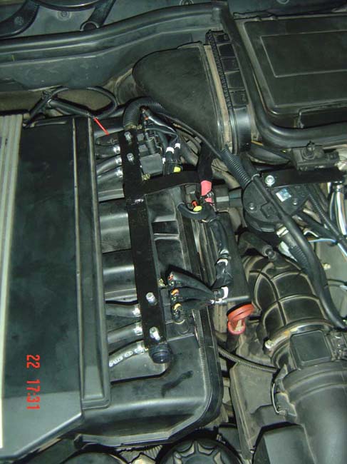

61.7.149.39
       ชุดหัวฉีด Lovato

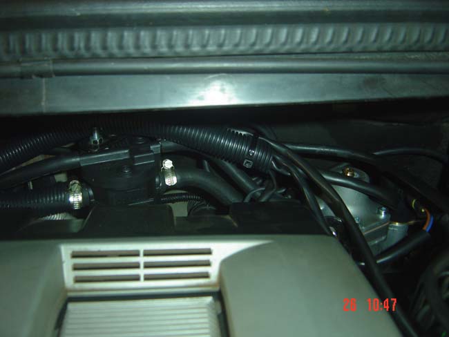

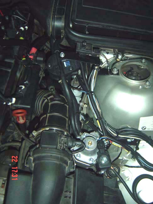

61.7.149.39
       กรอง+แมป+หม้อต้ม อยู่ใกล้ๆกัน

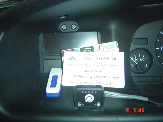

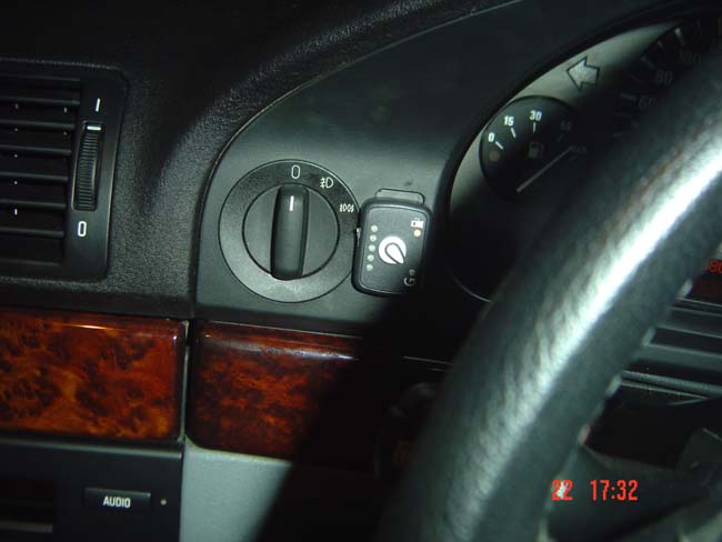

       ออโตสวิทช์และเกย์

       ถังลงได้ 58 ลิตร พอดีๆ วาล์Lovato เล็กระทัดรัด

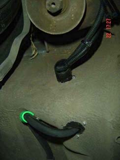

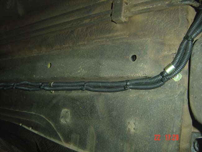

       ท่อโปโลระบายแก๊ส รัดด้วยปลอกเหล็ก กันซึมด้วยซิลิโคล
 จาก GasPowerขอนแก่น
 ศุกร์, 25/7/2551
12:50
61.7.149.39
       ลอดลงข้างๆฝาปิดยางอาหลั่ย
 จาก GasPowerขอนแก่น
 ศุกร์, 25/7/2551
12:55
61.7.149.39
       ลงใต้ท้องรถ ผ่านทางทาอปากฉลาม
 จาก GasPowerขอนแก่น
 ศุกร์, 25/7/2551
13:00
61.7.149.39

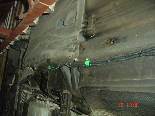

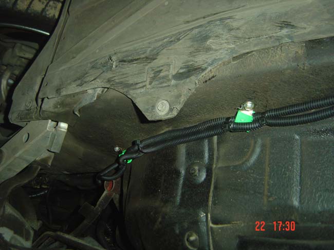

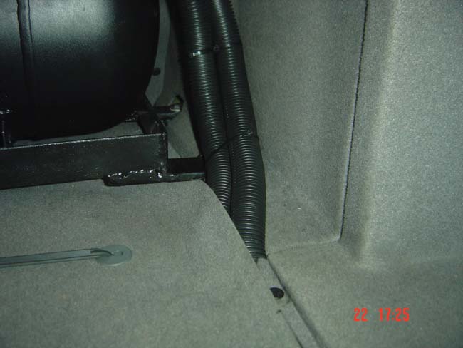

       ท่อทองแดงหุ้มPVCมาแล้วยังมาหุ้มท่อโปโลอีก เดินไปพร้อมชุดสายไฟเกย์และโซลินอยล์
ยึดด้วยคลิปล็อก
 จาก GasPowerขอนแก่น
 ศุกร์, 25/7/2551
13:03
61.7.149.39
       ผสมกับคลิปล็อกสีเขียว กลายเป็นเอกลักษณ์ของ GasPowerขอนแก่น ไปแล้ว
คันนี้ล็อกทั้งหมด 6 จุด
 จาก GasPowerขอนแก่น
 ศุกร์, 25/7/2551
13:05
61.7.149.39
       ก่อนขึ้นหน้าเครื่อง มียึดอีก 2 จุด

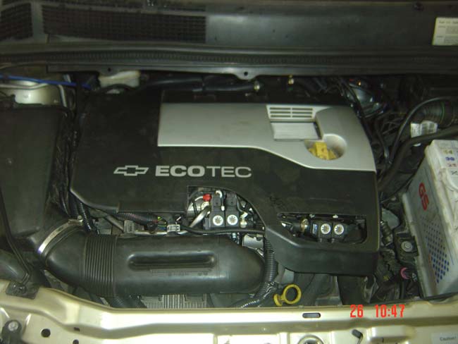

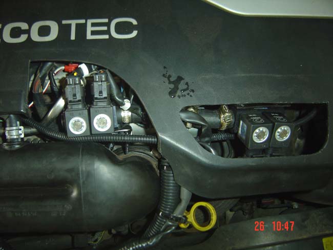

       เตรื่องยนต์ EcoTech ตำแหน่งหัวฉีดต้องวาง เป็นรูปตัว L

61.7.132.178

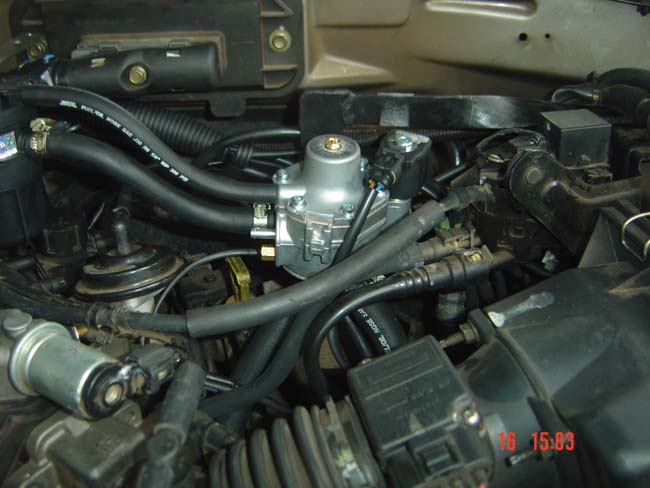

       หม้อต้ม+แมปและกรอง วางอยูหลังเครื่อง หน้า Firewall
วางยากครับเพราะหาตำแหน่งยึดไม่มี

       ออโตสวิชท์ + เกยฺแก็ส วางบนคอนโซลเลย เห็นชัดดี

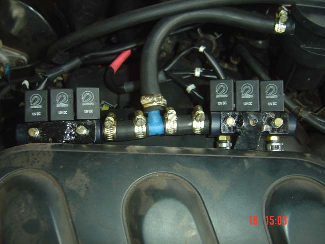

       รางหัวฉีดใหล้ๆ อีกรูป

       ถัง LInh 76 ลิตร + วาล์วLovato วางทับ 2 เบาะแถวหลัง
