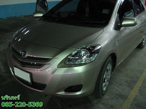

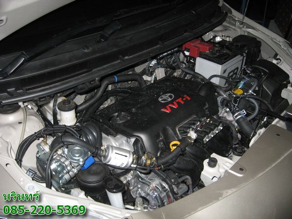

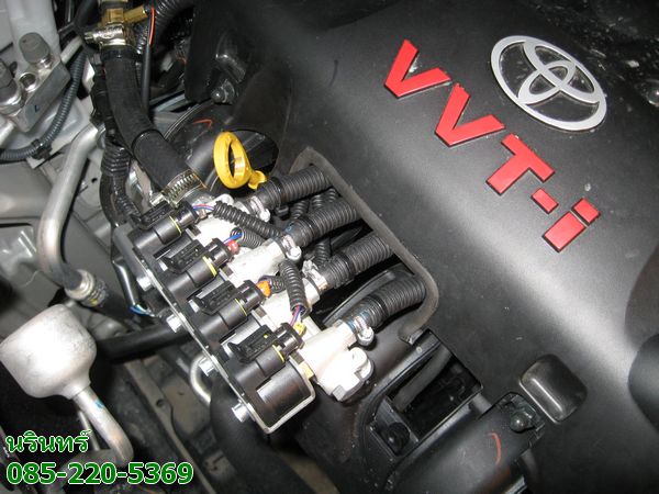

       Toyota New Vios 1.5 S VVT-i A/T ติดระบบหัวฉีดยี่ห้อ AC รุ่น STAG-200
afmeter
 จาก afmeter(afmeter)
 จันทร์, 21/7/2551
20:04
124.122.155.244

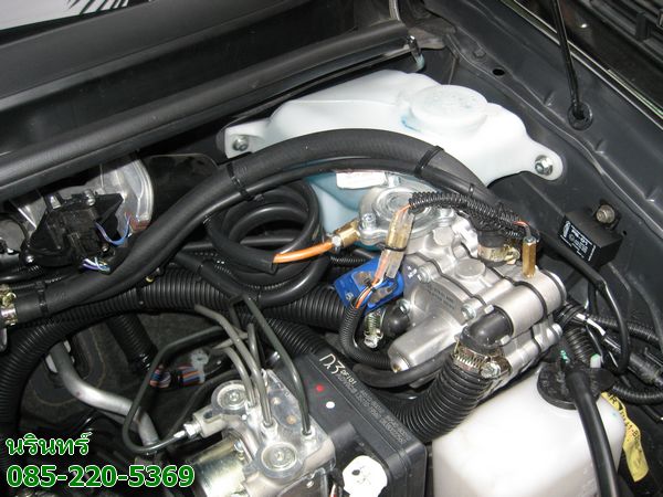

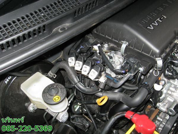

       ห้องเครื่องยนต์ หลังการติดตั้งเสร็จเรียบร้อยแล้ว
afmeter
 จันทร์, 21/7/2551
20:05
124.122.155.244
       รางหัวฉีดก๊าซยี่ห้อ Rail รุ่น IG1 Apache จากอิตาลี

       หม้อต้ม/หม้อลดแรงดันก๊าซ ยี่ห้อ Tomasetto รุ่น Alaska จากอิตาลี และกรองก๊าซยี่ห้อ Filgaz จากโปแลนด์

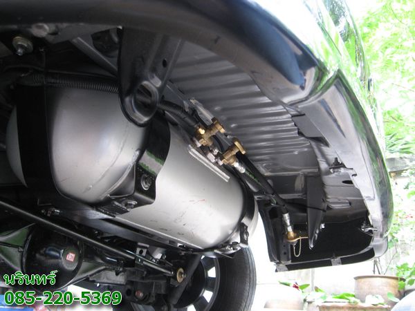

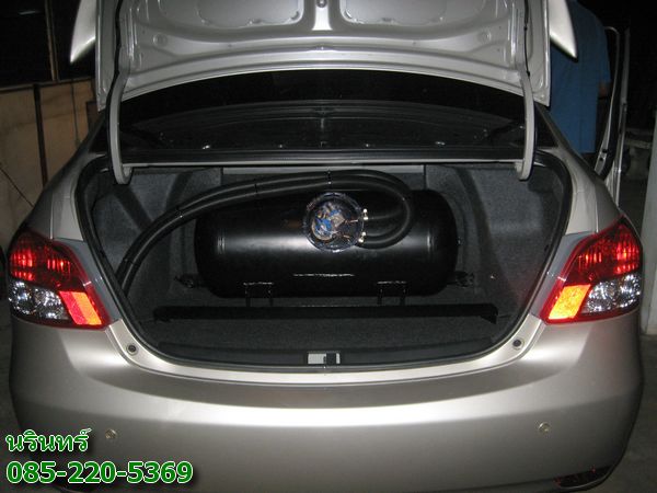

       ถังบรรจุก๊าซสหมิตรขนาด 58 ลิตร และ Multivalve ยี่ห้อ Mimgas

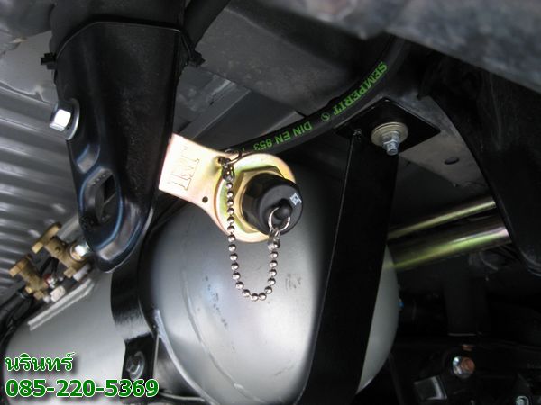

       หัวเติมก๊าซใต้ท้องรถยนต์ ด้านหลังหัวเติมจะเห็นการเจาะเหล็กยึดถังบรรจุก๊าซเข้ากับ Chassis ของรถยนต์ เพื่อความแข็งแรงและป้องกันไม่ให้ตัวถังรถยนต์ฉีกขาด และพ่นสีป้องกันสนิมใต้ท้องรถยนต์ให้ทุกจุดที่เจาะตัวถัง

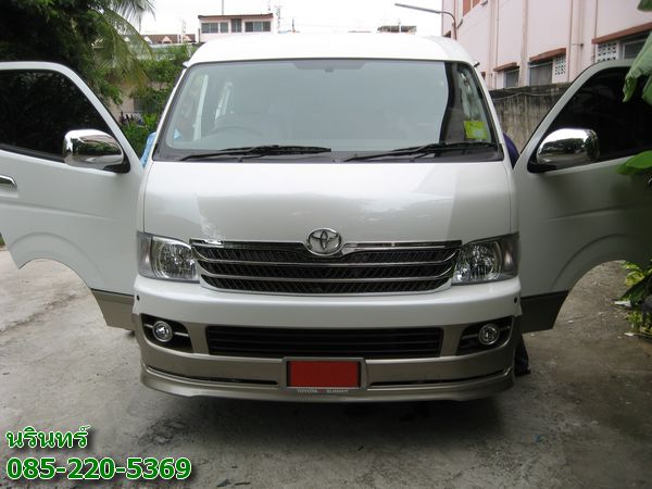

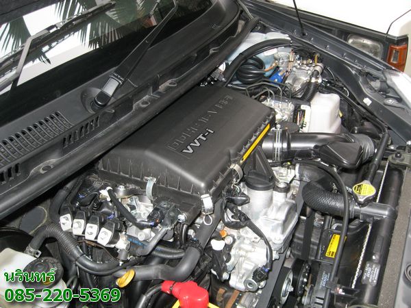

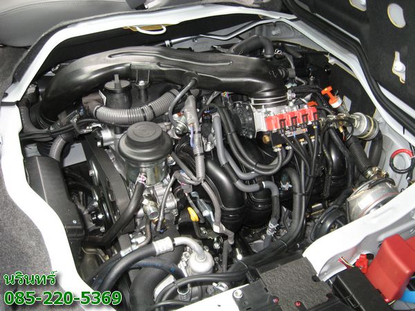

วันนี้มาดู Toyota Ventury 2.7 V A/T VVT-i กันบ้างครับ คันนี้ยังป้ายแดงอยู่เลยครับ
afmeter
 พฤหัสบดี, 31/7/2551
19:23
124.121.222.165

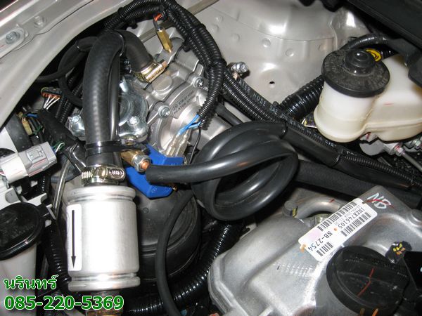

       ห้องเครื่องยนต์ หลังการติดตั้งเสร็จเรียบร้อยแล้วครับ

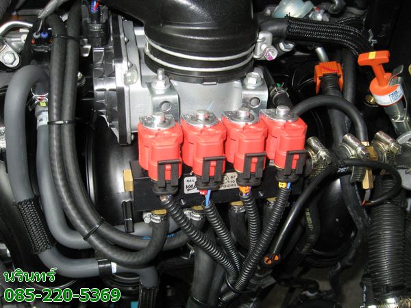

124.121.222.165
       รางหัวฉีดก๊าซยี่ห้อ Valtek ครับ

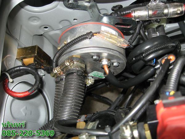

124.121.222.165
       หม้อต้ม/หม้อลดแรงดันก๊าซ ยี่ห้อ Zavoli รุ่น Zeta N จากอิตาลีครับ รองรับเครื่องยนต์ได้ถึง 228 แรงม้าครับ

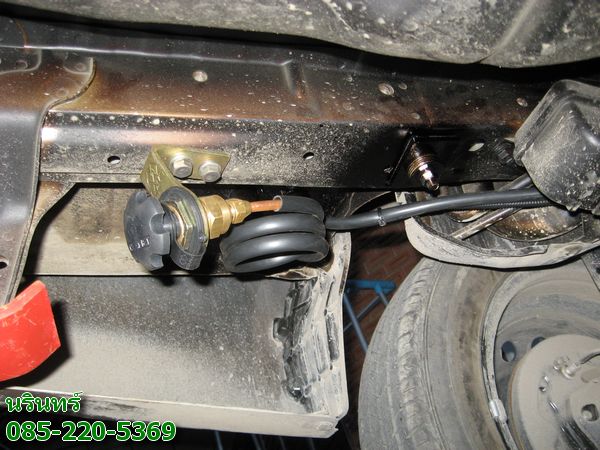

124.121.220.230

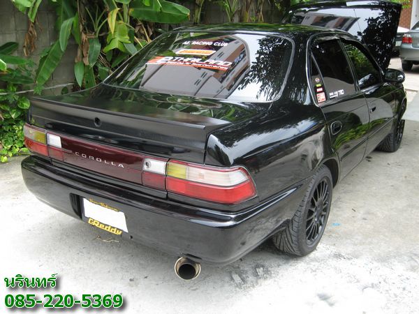

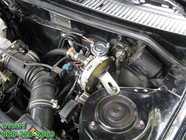

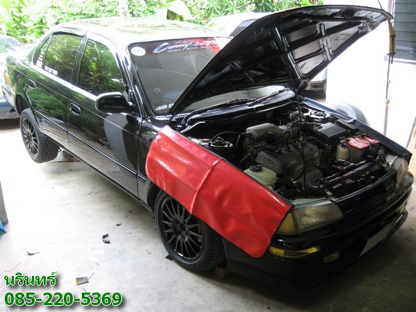

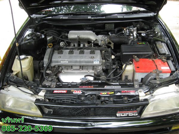

คุณเอสครับ ผมลงรูปให้ดูแล้วนะครับ Toyota Corolla AE101 วางเครื่อง 7A-FE 1.8 ติดตั้งระบบดูดครับ

124.120.215.99
       รถสวยดี เครื่องแรงด้วยครับ
afmeter
 อังคาร, 12/8/2551
12:19
124.120.215.99

       หม้อต้ม/หม้อลดแรงดันก๊าซ ยี่ห้อ Tomasetto รุ่น AT-07 จากอิตาลี
