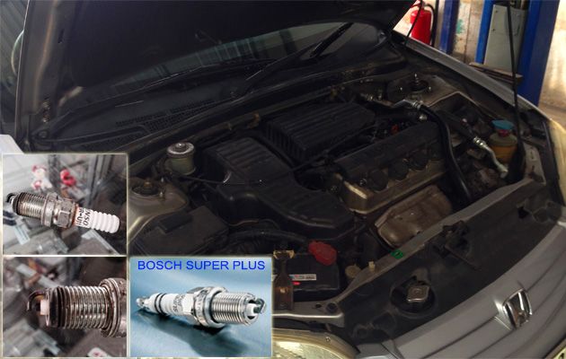

       ปัญหา คันนี้มีอาการตอนชะลอจะเลี้ยวเครื่องยนต์สั่นมากถึงดับขณะใช้แก๊ส หลังจากการตรวจสอบพบปัญหาหัวเทียนเสื่อมสภาพการใช้งานมีคราบเหลืองเกาะบริเวณหัวเทียนทำให้ระบบจุดระเบิดทำงานไม่สะดวก
ทำการแก้ไขโดยเปลี่ยนหัวเทียน BOSCH รุ่น SUPER PLUS สำหรับรถยนต์ที่ใช้แก๊สโดยเฉพาะพร้อมการจูนแก๊สใหม่ ปัญหาที่เลี้ยวแล้วดับหมดไป รับประกันงานจูนแก๊ส 3 เดือน " ไม่หายไม่คิดตัง "
ทางอู่มีโปรแกรมการจูนแก๊สทุกยี่ห้อ และในการจูนแก๊สทางอู่ทำการวิ่งจูนทุกคันเพื่อให้ได้ค่าการจ่ายแก๊สทุกโหลดของเครื่องยนต์

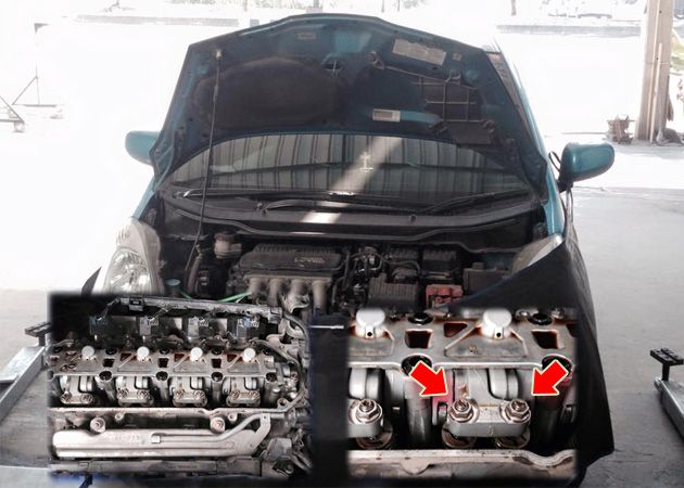

       HONDA JAZZ ติดตั้งแก๊ส LPG มาได้ 50,000 กม ตรวจเช็ควาล์วตามกำหนด
เริ่มจากการตรวจเช็คกำลังอัดลูกสูบหลังจากนั้นใช้ ฟิลเลอล์เกจปรับตั้งระยะห่างของวาล์วให้อยู่ตามค่าที่ผู้ผลิตเครื่องยนต์กำหนดมา
การตรวจเช็ควาล์วและการตั้งวาล์วแนะนำทุกๆ 50,000 กม จะช่วยให้เครื่องยนต์ทำงานดีขึ้น ป้องกันวาล์วยันหรือวาล์วรั่วได้

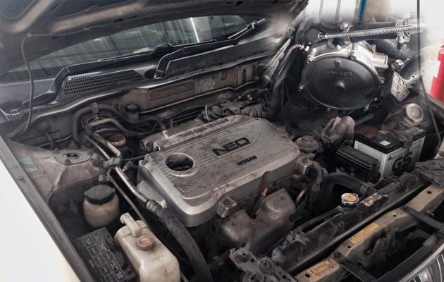

       NEO คันนี้ติดตั้งระบบแก๊สดูด MIXER มาประมาณ 7 ปี มีอาการเครื่องยนต์สั่น วิ่งไม่ออก เบาดับ
หม้อต้มหมดสภาพการใช้งาน ทางเราเลยแนะนำให้เปลียนไหม่ ใช้หม้อต้ม ATIKER VR01 รองรับ 120 แรงม้า ราคา 1,300 บาทค่าแรงเปลี่ยน 500 บาท รับประกันหม้อต้ม 1 ปี ปรับจูนฟรีให้อีก 1 ปี
" หลังเปลี่ยนหม้อต้มไหม่เครื่องยนต์ไม่สั่น ไม่มีอาการเบาดับ ที่สำคัญกินแก๊สน้อยกว่าหม้อเก่า "

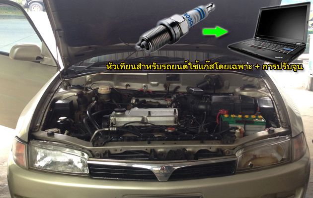

       MITSUBISHI LANCER คันนี้มีปัญหาเวลาออกตัวโดยใช้เชื้อเพลิงแก๊สแล้วมีอาการสดุด ไม่ราบเรียบเชื้อเพลิงสั่งจ่ายไม่พอดี ระบบไฟหัวเทียนน้อย
หลังการตรวจสอบพบหัวเทียนไม่ตรงรุ่นกับรถใช้เชื้อเพลิงแก๊สรวมทั้งการปรับจูนแก๊สไม่พอดีต่อความต้องการของเครื่องยนต์ เป็นสาเหตุให้เกิดอาการดังกล่าว ทางเราจึงทำการแก้ไข โดยทำการเปลี่ยนหัวเทียนให้ตรงกับรถยนต์ที่ใช้แก๊สและเหมาะสมกับรถยนต์รุ่นนี้ และทำการปรับจูนแก๊สแบบละเอียด 3 ขั้นตอน
1.ปรับจูนโดยใช้ระบบ ออโต้จูนของโปรแกรม จอดรถอยู่กับที่
2.ทำการวิ่งเพื่อเก็บค่าทุกสถานะ โหลดของรถยนต์ทำการปรับในตารางการจ่าย
3.เทียบค่าการใช้งานของระบบแก๊สและน้ำมัน เป็นการปรับเฉพาะจุดของเครื่องยนต์ ให้ได้ความสมบูรณ์ 100%
*ค่าใช้จ่ายในการตรวจสอบและแก้ไข หัวเทียน 600 บาท + ค่าปรับจูนแบบละเอียด 500 บาท = 1,100 บาท
หลังการปรับจูนระบบแก๊สรถยนต์กับมาวิ่งได้เหมือนเดิมไม่มีอาการสดุด การขับขี่เหมือนน้ำมัน 100%

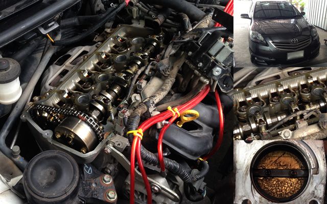

       TOYOTA VIOS คันนี้ วิ่งแก๊สมา 120,000 กม มีอาการสตาร์ทติดยากขณะเครื่องยนต์เย็น และเบาดับในช่วงเลี้ยว รอบเดินเบาไม่นิ่งเวลาติดไฟแดง สอบถามเจ้าของรถไม่เคยตรวจเช็ควาล์วเครื่องยนต์หรือตรวจเช็คใดๆ
จากการตรวจสอบเครื่องยนต์ พบวาล์วด้านไอเสียทั้ง 8 ตัวยันทั้งหมด เป็นต้นเหตุของอาการสตาร์ทติดยาก ตรวจสอบลิ้นปีกผีเสื้อพบมีคราบสกปรกเกาะติดแน่นทั้งรอบๆ และบริเวณลิ้นปิด-เปิด เป็นสาเหตุให้รอบเดินเบาไม่นิ่ง
ทางอู่ทำการแก้ไขโดยการปรับตั้งวาล์วใหม่และล้างลิ้นปีกผีเสื้อ หลังจากทำการซ่อมบำรุงอาการทั้งหมดหายไป
