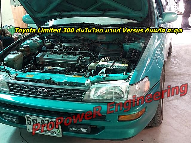

Toyota Limited 300 คันในประเทศไทย มาแก้ปัญหา Versus กินแก๊ส สะดุด แก๊สรั่ว
เคยไปศูนย์ใหญ่หลายครั้งแต่ไม่เคยวิ่งจูนให้ แก้ไขอย่างเดียว สุดท้ายไม่จบ
มาที่เรา เก็บงานให้ใหม่หมด แก้ไขปัญหาครบถ้วน พร้อมวิ่งจูนทดสอบจริง
จบงาน Happy กันไป

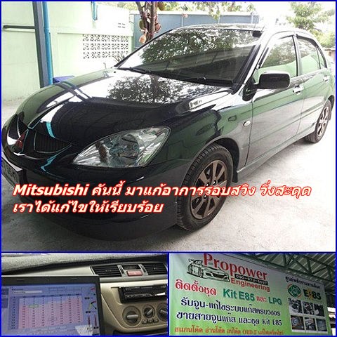

Mitsubishi คันนี้ มาแก้อาการรอบสวิง วิ่งสะดุด มีบางจุดที่แนะนำให้ต้องเปลี่ยน เพื่อความสมบูรณ์
จบงานนี้ Happy กันไปตามระเบียบค่ะ

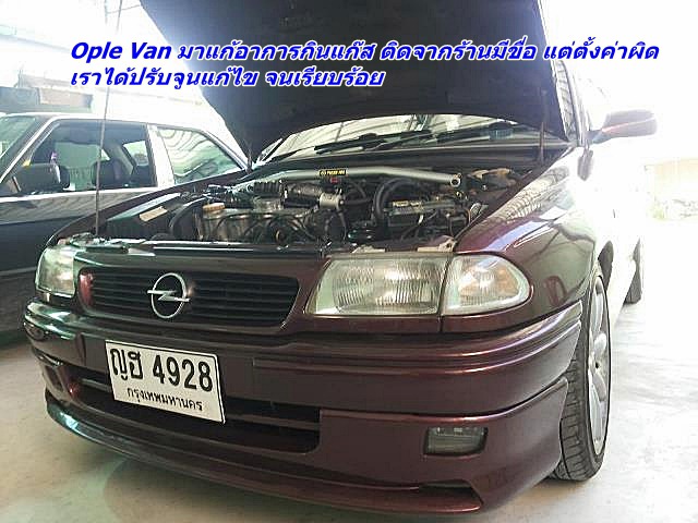

Ople Van ติดแก๊สมาจากร้านมีชื่อ แต่กลับตั้งค่าผิดตั้งแต่แรก มีอาการกินแก๊ส
เราพบปัญหาก็แก้ไข และปรับเปลี่ยนให้ถูกต้อง

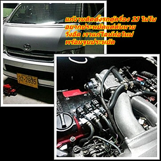

รถตู้วิ่งทัวร์ แก้งานติดตั้งเครื่อง 2j ไม่โบ อยากวิ่งประหยัด
ทดสอบรถ มีอาการต้นหาย วิ่งอืด เราแก้ไลน์ให้ท่อใหม่ พร้อมจูนแบบประหยัด
ให้ตรงตามความต้องการลูกค้า ไม่เน้นแรง เอาประหยัด ครับ
ทั้งเครื่องธรรมดา เครื่องเทอร์โบ เน้นแรง เน้นประหยัด จัดได้หมดครับ
ติดต่อสอบถามข้อมูลเพิ่มเติมโดยตรงได้ที่ 090-9736697 ช่างเอกครับ

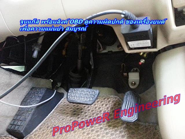

ที่ Pro-Power Engineering เราจูนแก๊ส พร้อมลิงค์ OBD ดูความผิดปกติของเครื่องยนต์ทุกคัน
เพื่อความถูกต้อง แม่นยำ ตอบโจทก์ได้ตรงปัญหา
เราเน้นมาตราฐานการติดตั้ง คุณภาพ ความปลอดภัย
และการันตีเรื่องประสิทธิภาพการขับขี่ของรถทุกคัน โดยวิศวกรผู้ชำนาญงาน

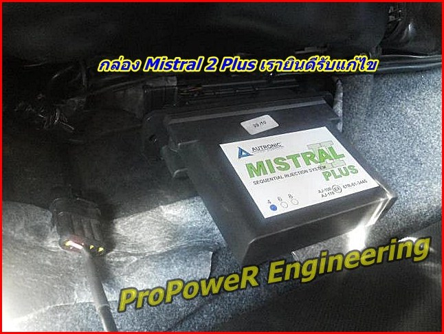

กล่อง Mistral 2 Plus ไปร้านไหนก็ไม่มีใครรับ ติดมากับรถมือสอง
เรายินดีครับ พร้อมแนะนำการดูแล และเมื่อถึงเวลาต้องเปลี่ยนชุด
ก็แนะนำได้ จะดัดแปลง หรือจัดใหม่ยกชุด ได้หมดทุกรูบแบบครับ
ยินดีให้บริการครับผม

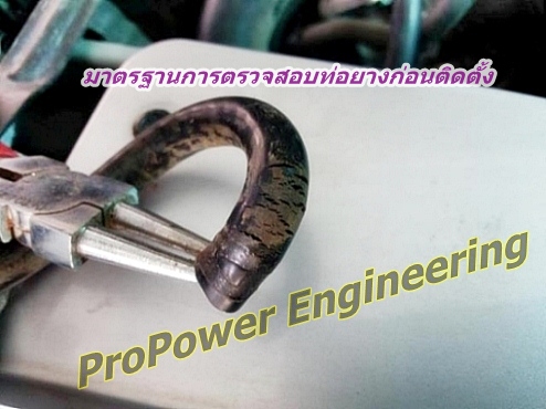

ท่อยางหัวฉีด ติดตั้งมาแล้ว 2 ปี สภาพเป็นอย่างที่เห็น แข็ง กรอบ แตกลายงา พร้อมรั่ว
มาแบบนี้เราจัดให้ทันที นี่คือมาตรฐานของเราค่ะ

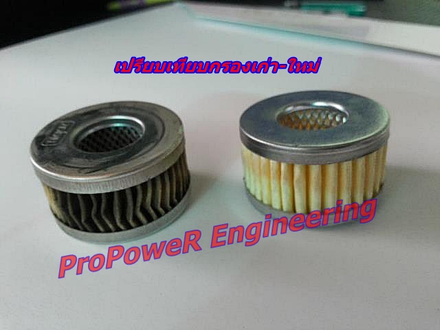

กรองหม้อต้มแก๊ส ตัวนี้ต้องเปลี่ยนทุกๆ 20,000 กิโลเมตร
ถ้าเริ่มวิ่งอืด เหยียบไม่ค่อยมา กดเริ่มไม่ไหล
มารับเอง 200 ส่งไปรษณีย์ EMS 250
หรือสะดวกมาเปลี่ยนที่ร้าน 300-400 ตามความยากง่ายในการเปลี่ยน
ยินดีให้บริการค่ะ ที่อู่ Pro-Power ลาดพร้าว 87

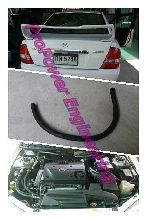

Masda 3 คันนี้มาเอาสายจูน พร้อมแก้ปัญหาหน้าเครื่อง
ที่ร้านติดตั้งแถมท่อยางมาให้เยอะเกินไป ทำให้เครื่องสะดุดยังกะรถโมแคม
อย่างที่บอกครับ " ปัญหาแก๊สไม่ได้จบที่การจูนเสมอไป " ต้องดูตั้งแต่พื้นฐานการติดตั้ง
เราได้แก้ไขการติดตั้งให้ได้ตามสเปคและเน้นความแรง กดเป็นมา ได้ดั่งใจ
จบปัญหารถวิ่งได้สบาย มาที่เดียวจบ ครับ

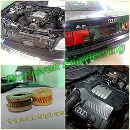

Audy A6 เครื่อง V6 , 2600 cc มาแก้อาการแก๊สสะดุด เครื่อง Click down ตัดเข้าน้ำมัน
เราปราบให้เรียบร้อยพร้อมเปลี่ยนกรองแก๊ส กรองหม้อต้ม เสริมให้เต็มประสิทธิภาพ งานนี้จบกันไปแบบเนียนๆ ครับ

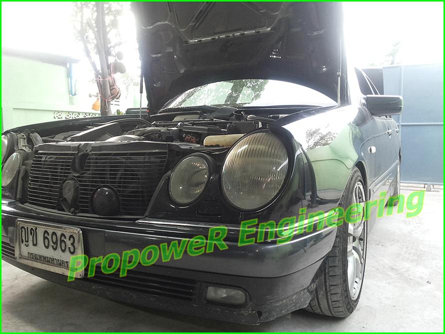

Benz W210 ติด Star Gas กับอาการสะดุด ร้านอื่นบอกให้เปลี่ยนยกชุดเพราะจูนไม่ได้ ราคาหมื่นกว่า
มาที่ ProPoweR Engineering เราเปลี่ยนทำความสะอาดกรองใหม่ พร้อมปรับจูน จบงานจ่ายแค่ 800 บาท แต่วิ่งฉิวครับ

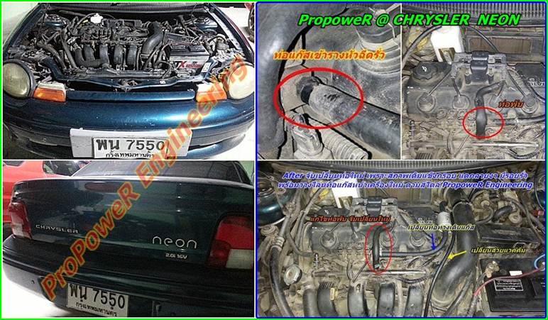

       CHRYSLER NEON ตรวจสอบพบท่อแก๊สเข้ารางหัวฉีดรั่ว ท่อพับ ท่อยางแข็งกรอบมาก แตกลายงา วิ่งสะดุด หลังพบปัญหาได้แก้ไขจัดเปลี่ยน พร้อมวางไลน์หน้าเครื่องใหม่ ปรับจูนแก้สะดุด...การไหลคงไม่ต้องพูดถึงครับ

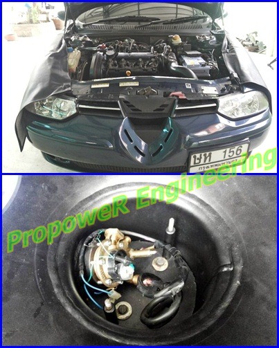

Alfa Romeo หัวฉีดแก๊ส BSM มาแก้แก๊สรั่วเข้าห้องโดยสาร พร้อมปรับจูนให้เนียน จบปัญหากันไปอีกคันครับ

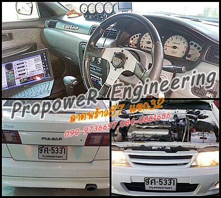

Nissan วางเครื่อง SR มาแก้ปัญหารอบสั่นและดับ หลังปรับจูนวิ่งได้ฉิว คันเร่งเบาไม่ต้องกดเยอะ พร้อมแก้ปัญหาระบบไฟจ่ายไม่พอ

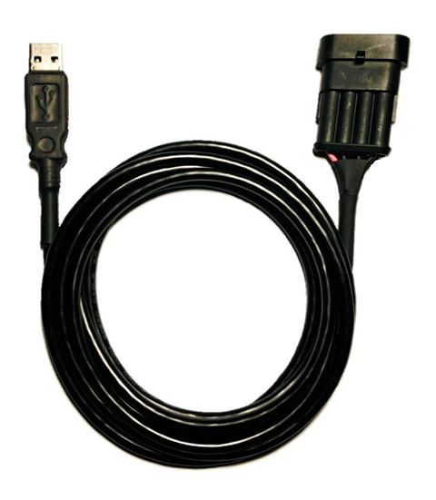

สายจูนที่แสนจะธรรมดามากๆ และไม่ได้มีฟังก์ชั่นอะไรพิเศษมากมาย แต่ความตั้งใจของเราในวันนี้
" เราไม่ได้แค่ขายสายจูนแก๊ส " เพราะรถที่ติดแก๊สมาทุกคัน ปัญหาไม่ได้ "จบ" อยู่ที่การจูนแก๊สเพียงอย่างเดียว
เราจึงต้องศึกษาหาความรู้และพัฒนาศักยภาพตัวเอง เพื่องานบริการลูกค้าของเราทุกท่าน ไม่ว่าลูกค้าของเรา
ที่เข้ามารับบริการหรือโทรมาก็ตาม จะได้รับการบริการจากทางเราอย่างเต็มที่และสุดความสามารถของเรา

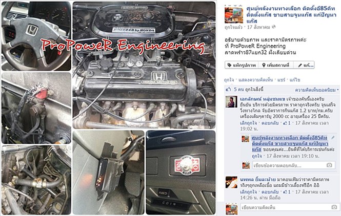

Accord คาร์บู กับอาการรอบเดินเบาไม่นิ่ง สะดุด
เข้ามาใช้บริการปรับจูนที่อู่ ผลเป็นอย่างไร อธิบายด้วยภาพ ชัดเจนค่ะ

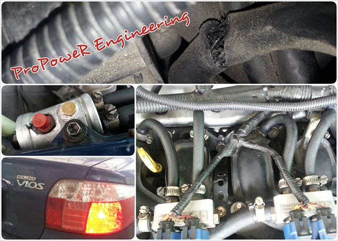

       Vios แก๊สรั่ว มีกลิ่นแก๊สหน้าเครื่อง หลังใช้มากว่า 5ปี
1.ท่อยางแตกแบบเป็นรูโบ๋
# แก้โดยการเปลี่ยนท่อยกชุด
2.กรองรุ่นเก่าถูกอุดด้วยกาวตราช้างและพลาสติก
รั่วตรงจุกอุดเอาไม่อยู่
# แก้ไขโดยน๊อตทองเหลืองต๊าบเกลียว
3.จุดต่อซึมหลายจุดตั้งแต่หม้อต้มยันรางหัว
# เก็บรอยรั่วทั้งระบบ กลิ่นหายสบายใจได้....

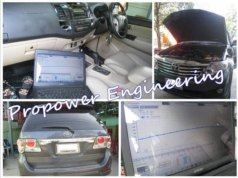

       Fortuner แก๊ส Blue Power
เข้ามาตรวจสอบระบบแก๊ส พร้อมปรับจูน เพราะกินแก๊ส
เรากำลังจัดการให้ เพื่อความปลอดภัยก่อนเดินทางไกล
