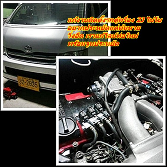

รถตู้คันนี้ แก้งานติดตั้งเครื่อง 2J ไม่โบ อยากวิ่งประหยัดแต่ต้นหาย วิ่งอืด เราแก้ไลน์ท่อใหม่ พร้อมจูนให้ประหยัด จบงานกันไปอีกคันครับ

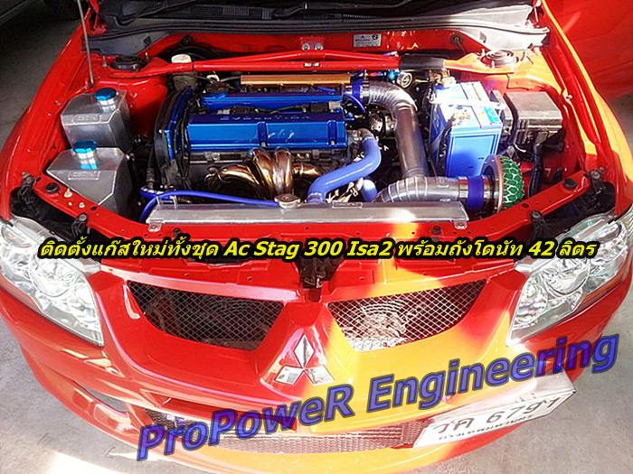

Mitsubishi Evolution 7 จับติดแก๊ส เครื่อง 350 กว่าแรงม้า
ติดตั้งแก๊สใหม่ทั้งชุด Ac Stag 300 Isa2 พร้อมถังโดนัท 42 ลิตร
คุณภาพความปลอดภัย สบายใจได้ค่ะ

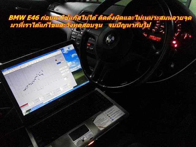

อีก 1 คันสำหรับ BMW ตอนมาตัดเข้าแก๊สไม่ได้ ตรวจสอบไปมาพบติดตั้งผิด และไม่เหมาะสมหลายจุด หลังจากแก้ไขก็จบงานกันเรียบร้อย เนียนๆเหมือนได้รถใหม่ค่ะ

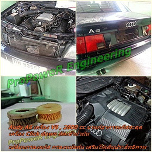

Audy A6 เครื่อง V6 , 2600 cc มาแก้อาการแก๊สสะดุด เครื่อง Kickdown ตัดเข้าน้ำมัน ....เราปราบให้เรียบร้อยพร้อมเปลี่ยนกรองแก๊ส กรองหม้อต้ม เสริมให้เต็มประสิทธิภาพ งานนี้จบกันไปแบบเนียนๆ ครับ

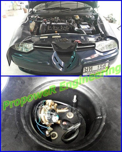

Alfa Romeo หัวฉีดแก๊ส BSM มาแก้แก๊สรั่วเข้าห้องโดยสาร พร้อมปรับจูนให้เนียน จบกับไปตามระเบียบครับ

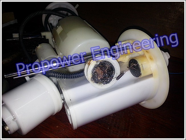

คำเตือน !!! อย่ามัวแต่ขับแก๊ส จนลืมดูแลปั๊มติ๊กกันนะคะ อย่างน้อยต้องเติมน้ำมัน 1 ใน 4 เลี้ยงถังตลอดเวลา ไม่เช่นนั้นรถคุณจะเป็นเช่นนี้ แล้วค่าใช้จ่ายจะตามมา ????
ด้วยความปรารถนาดีจาก Propower Engineering
แต่หากเกิดความเสียหายแล้ว เรามีบริการเปลี่ยนปั๊มติ๊ก ทุกรุ่นทุกยี่ห้อ อะไหล่ศูนย์แท้ 100 เปอร์เซ็นต์ แต่ราคาสบายกระเป๋า

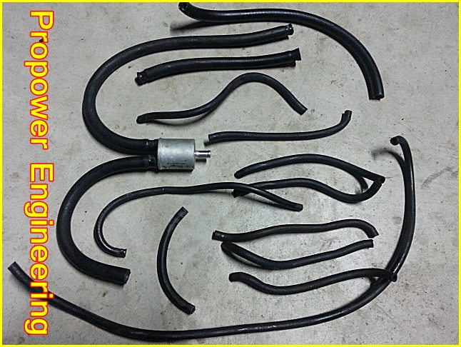

ปลดประจำการ ท่อยางพร้อมกรอง ยกชุด เครื่อง 6 สูบทั้งชุดจะเยอะประมาณนี้ค่ะ
สนใจตรวจสอบท่อยาง ตรวจเช็คตามระยะทาง เรายินดีให้บริการค่ะ

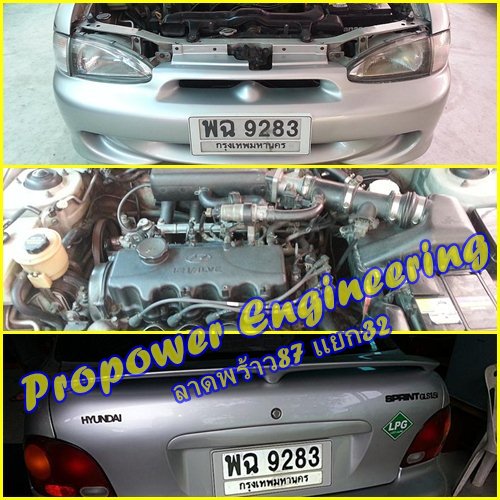

Hyundai Sprint ผลการตรวจสอบระบบแก๊ส พบจุดที่ต้องแก้ไข
ตั้งแต่จุกอุดเติมแก๊สโซ่หลุด ,สายรัดท่อทองแดงใต้ท้องหลุด ,ท่อน้ำหน้าเครื่องมีน้ำซึม ,รางหัวฉีดน้ำมันโอริงซึม ,สายไฟถูกถอดออกตรงท่อน้ำมัน(ตัวติ๊ก)
ตรวจสอบอย่างละเอียดรอบคัน พร้อมแก้ไขส่วนที่เป็นระบบแก๊สให้เรียบร้อย
....ลูกค้าสบายได้

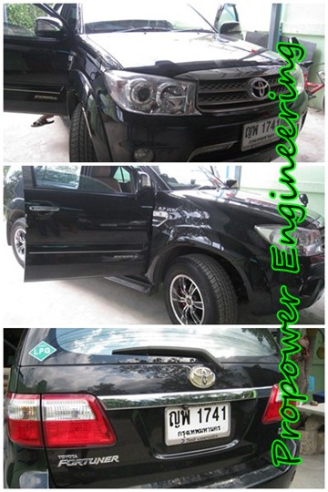

จบไปอีกคันกับ Fortuner แก๊ส Versus มาปรับจูน เพราะกินแก๊สเกือบ 2.5 บาท พร้อมเปลี่ยนกรองรางตามระยะทาง
ขากลับรับประกันความประหยัดตามมาตรฐาน แต่ก็มีข้อแนะนำให้ลูกค้าบางจุดที่ติดตั้งไม่เหมาะสมกับรถ....
" จะติดตั้งที่ไหนไม่สำคัญ แต่ถ้ามีปัญหา ขอให้เราดูแล "

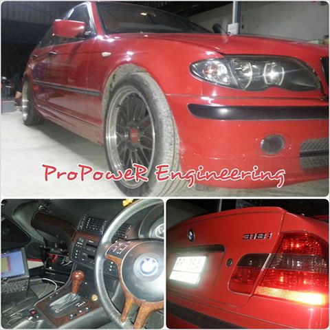

จบไปอีกคัน ล้วงลึกเก็บปัญหายอดฮิต Eml ของเครื่องยนต์ Bmw
เสร็จก็จัดการจูนแก๊สต่อ....
เทียบรอบต่อรอบเช่นเดิม ต้นช้านิดเพราะล้อ 18"
แต่ปลายไหลสับเกียร์ 7000 รอบ ลากไม่สะดุด ขับแก๊สมันส์ๆไปอีกคัน

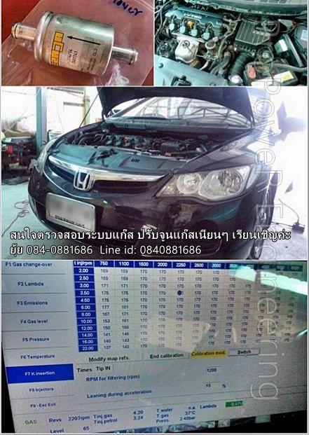

       ตกค้าง...Civic แก๊ส GI กับอาการเบาสั่น ตรวจสอบแก้ไข
1. เปลี่ยนกรองหม้อต้ม 1 ตัว
2. ท่อแก๊สหมดสภาพ 1 จุด จัดการเปลี่ยน
3. ปรับจูนไม่เหมาะสม
พบปัญหาก็แก้ไขและปรับจูนให้เรียบร้อยตามสเต็ป....ขอบคุณลูกค้าที่มาใช้บริการเราค่ะ

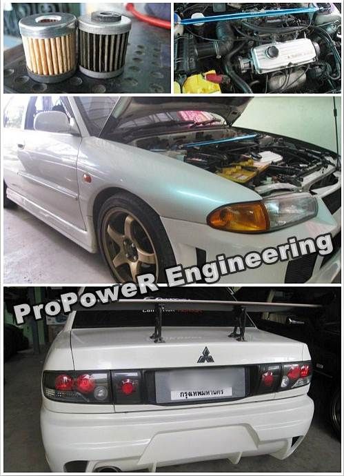

       Mitsu E-car ระบบดูด เข้ามาตรวจสอบระบบแก๊สให้สมบูรณ์
เปลี่ยนกรองหลังใช้งานมายาวนาน
พร้อมปรับจูนให้เหมาะสม
เราจะจัดการให้สวยๆเลยค่ะ

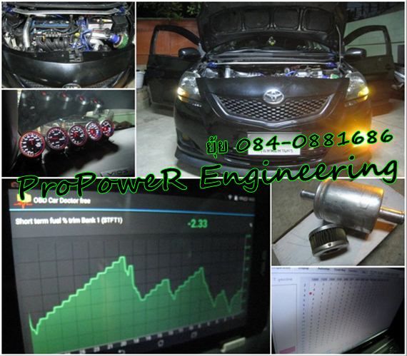

       Vios รอบมึดเมื่อวาน สมาชิก Versus
รักษาอาการรอบเดินเบาแกว่ง ไม่นิ่ง เร่งไม่ขึ้น
จะเปรียบเทียบน้ำมันก็ไม่ได้ เพราะน้ำมันใช้ไม่ได้ สตาร์ทแก๊ส วิ่งแก๊ส ดับด้วยแก๊สระบบเดียวจบ!!! อันนี้คงไม่ดีนัก
สอบถามการดูแลก่อนหน้ายังไม่เคยเปลี่ยนอะไหล่พื้นฐาน ก็แนะนำกรอง 2 ตัวก่อนแล้วปรับจูนดู ไล่ค่าใช้จ่ายจากน้อย-ไปหามาก
ถ้ามันนิ่งได้ก็ผ่าน ถ้าไม่ได้ค่อยไล่หาอาการกันอีกครั้ง
เพราะเปรียบเทียบน้ำมันไม่ได้ เลยต้องวัดแก๊สเพียงอย่างเดียว ความสมบูรณ์คงได้ไม่100% ดังนั้นต้องมีตัวช่วย OBD ตอบโจทย์ได้ ดูการเดินเครื่อง ความสมบูรณ์ จะมีสักกี่ร้าน ทีซ่อมรถแล้วดูค่าอื่นๆประกอบให้ลูกค้าแบบนี้!! เราใช้ทุกข้อมูล IT ที่เรามี เหมือนกระจกส่องให้มองหลายด้าน ความสมบูรณ์ก็จะเกิด!!!
เราก็ไม่ได้รู้หรือเก่งเรื่องรถไปทุกเรื่อง แต่เรามีความพยายามที่จะหาวิธีทุกช่องทางเพื่อช่วยแก้ปัญหาให้รถลูกค้าทุกคัน หลายครั้งก็ต้องเปิดเว็บนอกดูประกอบ ใครจะรู้ว่าเราเต็มที่จริงๆ....

       FD ค่าย Landirenzo NGV
ปีที่แล้วลูกค้าเคยเข้ามาจูนแก้ไขอาการ บอกขับสนุก ดีที่สุดเท่าที่เคยวิ่งมา
บังเอิญแก๊สรั่วตรงจุกเติมเลยเข้าศูนย์ใหญ่เปลี่ยนอะไหล่ หลังจากออกมาแก๊สที่เคยวิ่งดีๆก็เพี้ยน เบาดับ ออกตัวอืด เลยไม่รู้เค้าปรับแต่งอะไรให้เพิ่ม
กลับมาอีกครั้งในรอบปี ก็จัดการเปลี่ยนกรองแก๊สและขณะนี้กำลังทดสอบปรับจูนแก๊สให้สมบูรณ์ที่สุด
กว่า 40 ยี่ห้อแก๊สที่เราจัดการได้อย่างครบวงจร เรื่องระบบแก๊ส ไม่ต้องกังวลค่ะ...
