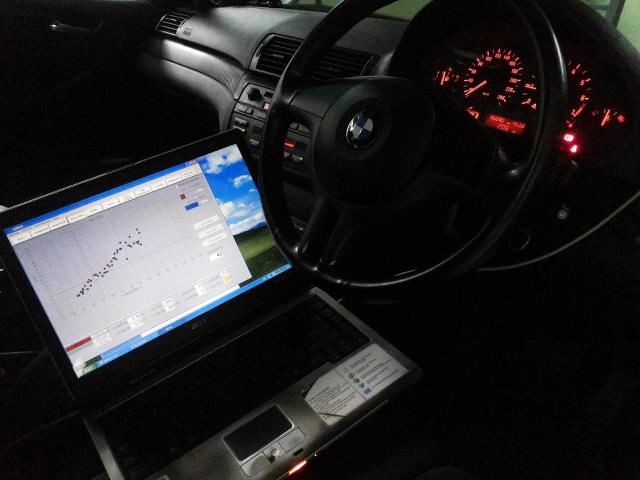

เรามีสายจูนแก๊ส Versus จำหน่าย พร้อมเทคนิคการแก้ปัญหาจริง จบจริง
เช่นคันนี้ ก่อนมาใช้แก๊สไม่ได้ ติดตั้งผิดและไม่เหมาะสมหลายจุด มาที่เราแก้ไขและจูนจบ
Happy กันไป
ใครสนใจแก้ปัญหาเอง สั่งสายจูนแนะนำได้ครับ เทคนิคคนขายสายจูน ใคร Work ไม่ Work ดูเอา

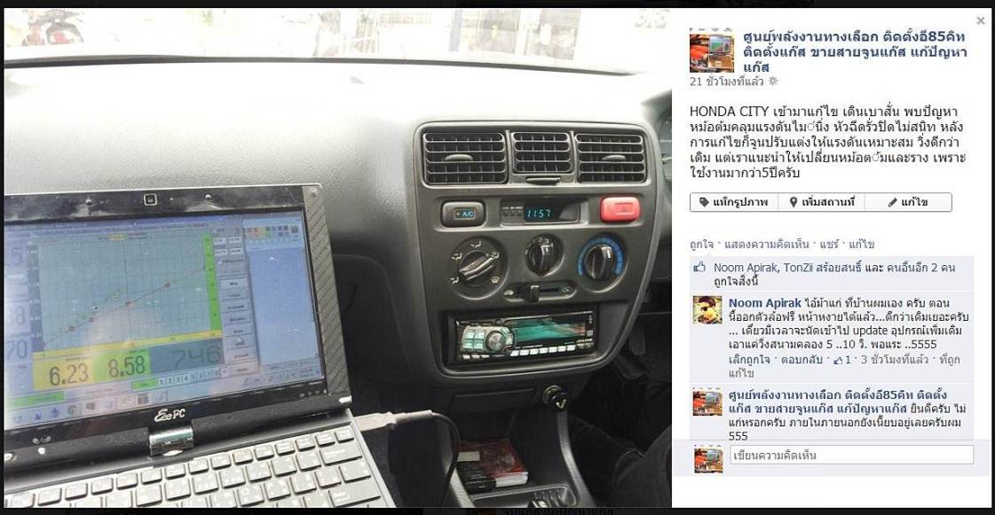

HONDA CITY คันนี้ ข้ามาแก้ไข เดินเบาสั่น พบปัญหาหม้อต้มคลุมแรงดันไม่นิ่ง หัวฉีดรั่วปิดไม่สนิท หลังการแก้ไขก็จูนปรับแต่งให้แรงดันเหมาะสม วิ่งดีกว่าเดิม แต่เราแนะนำให้เปลี่ยนหม้อต้มและราง เพราะใช้งานมากว่า5ปี

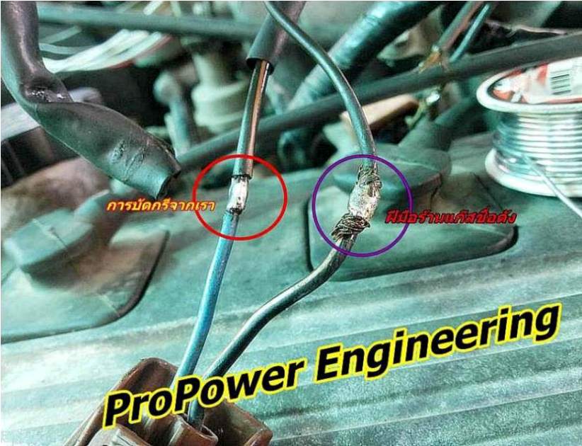

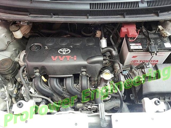

Toyota คันนี้ มาใช้พลังงานทางเลือก ติดตั้งกล่อง E85 กับเรา
ปรากฏว่ารื้อไปเจอสายไฟหัวฉีดถูกเปลี่ยนปลั๊กมา บัดกรีไม่เรียบร้อย เลยบัดกรีเก็บงานให้ซะใหม่
ที่ Pro-Power Engineering เราใส่ใจทุกขั้นตอนของรายละเอียดตั้งแต่พื้นฐาน และรับประกันคุณภาพ มาตรฐานและประสิทธิภาพของรถทุกคันโดยวิศวกรผู้ชำนาญงาน

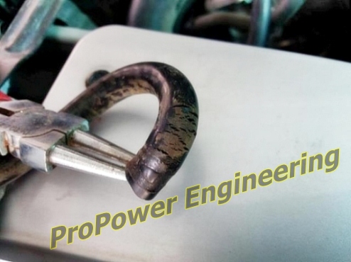

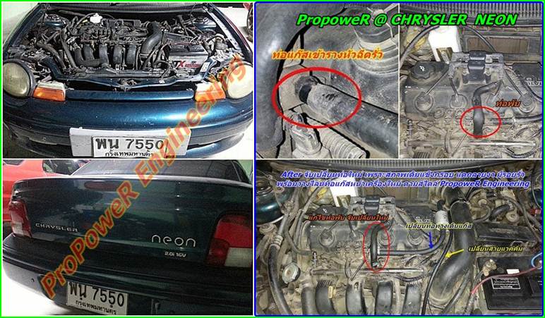

CHRYSLER NEON ตรวจสอบพบท่อแก๊สเข้ารางหัวฉีดรั่ว ท่อพับ ท่อยางแข็งกรอบมาก แตกลายงา วิ่งสะดุด หลังพบปัญหาได้แก้ไขจัดเปลี่ยน พร้อมวางไลน์หน้าเครื่องใหม่ ปรับจูนแก้สะดุด...การไหลคงไม่ต้องพูดถึงครับ

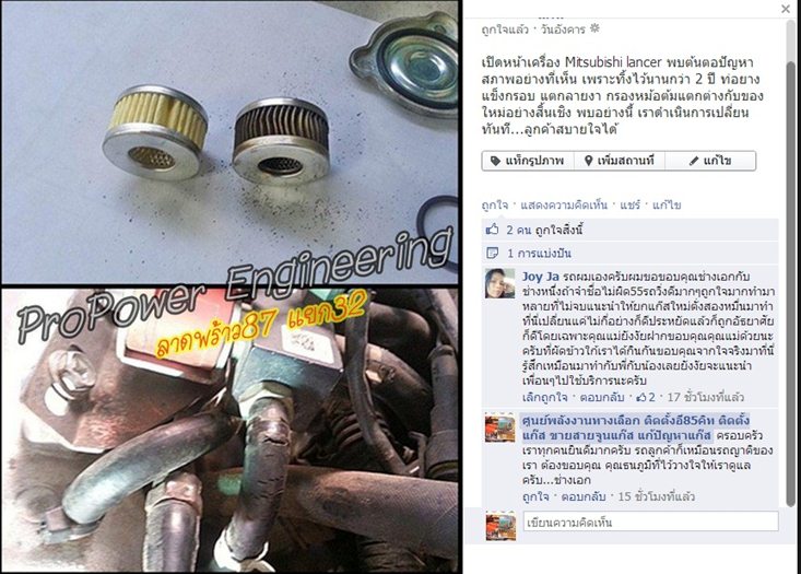

Mitsubishi lancer ตั้งใจมาจากสระแก้ว พร้อมกับอาการกลิ่นแก๊สเข้าห้องโดยสาร ขับสะดุด ตรวจสอบพบ ท่อยางรั่ว แข็งกรอบ แตกลายงา กรองไม่ได้เปลี่ยนมากว่า 2 ปี ....พบแบบนี้เราดำเนินการให้ทันที ลูกค้าสบายใจได้
และนี่คืออีกหนึ่งเสียงของความไว้ใจที่ลูกค้ามีให้กับ Pro-Power Engineering

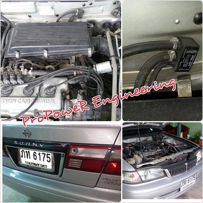

Nissan Sunny เปลี่ยนหม้อต้มและกรอง จากร้านอื่นมาแต่ไม่ปรับจูนให้ลูกค้า
ผลคือ..แก้อาการไม่หาย เบาดับ กระตุกเหมือนเดิม
เราจัดการเก็บงานให้ใหม่หมด พร้อมปรับจูน สุดท้ายอาการก็หายไป....

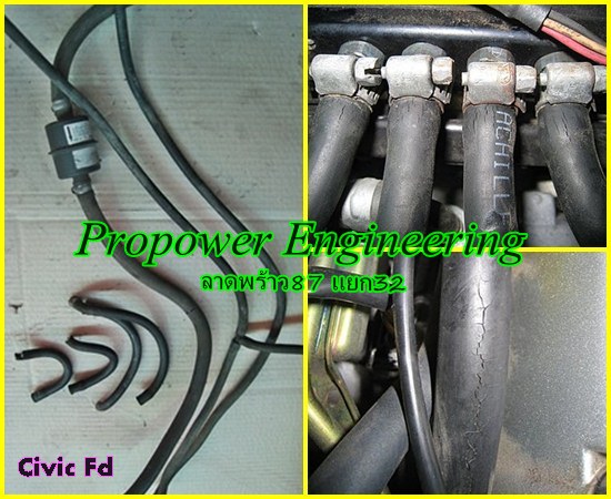

เพราะเราไม่ได้แค่รับแก้ไขปัญหาระบบแก๊สเพียงอย่างเดียว แต่การตรวจสอบระบบแก๊สก็เป็นเรื่องสำคัญ ดังเช่น
Civic Fd คันนี้ หลังตรวจสอบพบท่อยางแข็ง กรอบ แตกลายงา เกือบทั้งหมด พร้อมรั่วตลอดเวลา อันตราย !!!
เราบริการเปลี่ยนและตรวจสอบให้เพื่อความปลอดภัยของคุณและรถ

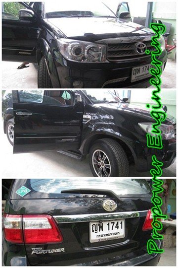

Fortuner แก๊ส Versus มาปรับจูน เพราะกินแก๊สเกือบ 2.5 บาท พร้อมเปลี่ยนกรองรางตามระยะทาง
ขากลับรับประกันความประหยัดตามมาตรฐาน แต่ก็มีข้อแนะนำให้ลูกค้าบางจุดที่ติดตั้งไม่เหมาะสมกับรถ....
" จะติดตั้งที่ไหนไม่สำคัญ แต่ถ้ามีปัญหา ขอให้เราดูแลค่ะ "

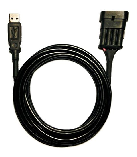

สายจูนที่แสนจะธรรมดามากๆ และไม่ได้มีฟังก์ชั่นอะไรพิเศษมากมาย แต่ความตั้งใจของเราในวันนี้
" เราไม่ได้แค่ขายสายจูนแก๊ส " เพราะรถที่ติดแก๊สมาทุกคัน ปัญหาไม่ได้ "จบ" อยู่ที่การจูนแก๊สเพียงอย่างเดียว
เราจึงต้องศึกษาหาความรู้และพัฒนาศักยภาพตัวเอง เพื่องานบริการลูกค้าของเราทุกท่าน ไม่ว่าลูกค้าของเรา
ที่เข้ามารับบริการหรือโทรมาก็ตาม จะได้รับการบริการจากทางเราอย่างเต็มที่และสุดความสามารถของเรา

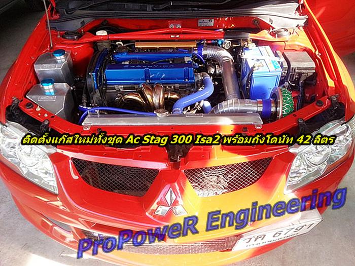

Mitsubishi Evolution 7 จับติดแก๊ส เครื่อง 350 กว่าแรงม้า
ติดตั้งแก๊สใหม่ทั้งชุด Ac Stag 300 Isa2 พร้อมถังโดนัท 42 ลิตร
คุณภาพความปลอดภัย สบายใจได้ค่ะ

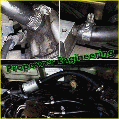

จุดต่อที่ต้องระวังอีกจุด สำหรับคนดมแก๊สค่ะ
เจอแบบนี้เราจัดการให้เรียบร้อย ลูกค้าสบายใจได้
ด้วยความปรารถนาดีจาก Pro-Power Engineering
รูปบนก่อนเข้ารับบริการมีการรั่วซึมของแก๊ส ไอน้ำมันเขลอะเชียว... รูปล่างหลังจากเปลี่ยนท่อ+กรองแก๊สกลับแล้วมาใสปิ๊งเหมือนเดิม

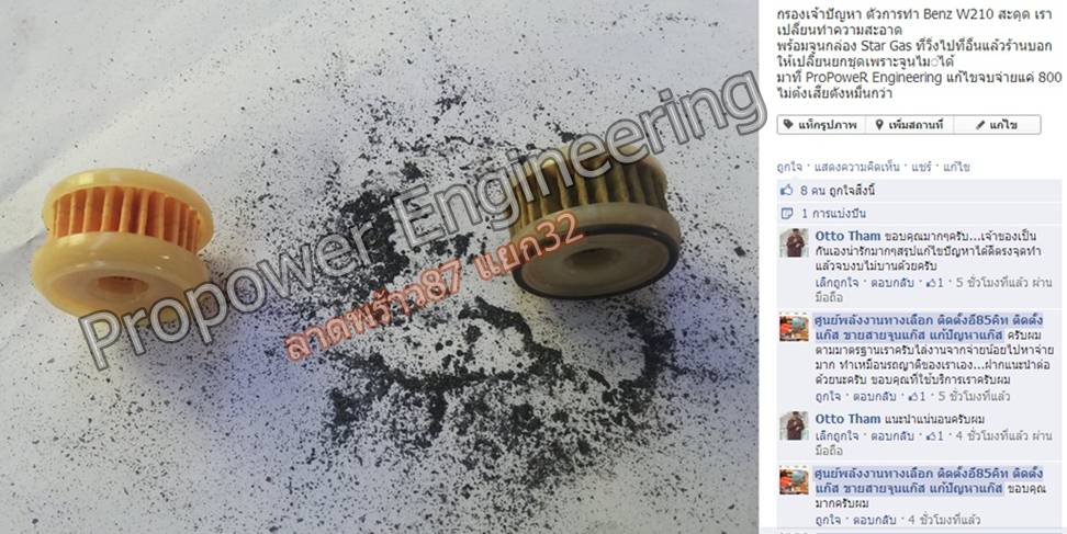

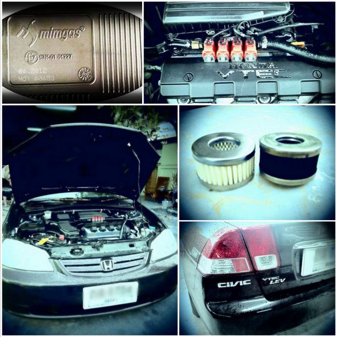

       Civic แก๊สยี่ห้อ Mingas หลายคนคงไม่คุ้น
ลูกค้าแฟนเพจประจำจากหาดใหญ่ มีโอกาสเข้ากรุง เลยนัดเข้ามาดูอาการกันสักหน่อย
ช่างทดสอบวิ่ง เกิดอาการกลัวหมอ ไม่ป่วยซะงั้น
ออนไลน์ดูค่า ตรวจสอบเบื้องต้นก็พบตัวการที่สร้างปัญหา
"หัวฉีดสูบ2 เดี้ยง และกรองหม้อต้มที่ยังไม่เคยเปลี่ยน สภาพกรองใหม่-เก่า คงไม่ต้องอธิบาย"
จบงานลูกค้าคงสัมผัสได้ถึงความแตกต่าง
ได้หัวฉีดใหม่กลับใต้สบายๆ พร้อมแนะนำการดูแลอะไหล่แก๊ส เผื่อจะได้จัดการที่ใต้ เพราะคงไกลเกินที่เราจะ Service ได้
ขอบคุณลูกค้าที่ไว้ใจและเชื่อใจในบริการของเรา วันนี้อาจจะช้า จบงานเย็นสักหน่อย ยังไงก็ขออภัยด้วยนะคะ....
