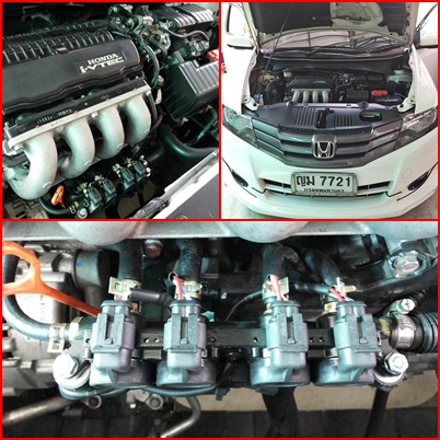

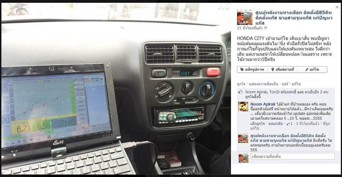

HONDA CITY คันนี้ เข้ามาแก้ไข เดินเบาสั่น พบปัญหาหม้อต้มคลุมแรงดันไม่นิ่ง หัวฉีดรั่วปิดไม่สนิท หลังการแก้ไขก็จูนปรับแต่งให้แรงดันเหมาะสม วิ่งดีกว่าเดิม แต่เราแนะนำให้เปลี่ยนหม้อต้มและราง เพราะใช้งานมากว่า 5ปี
และนี่คืออีก 1 เสียงสะท้อนจากลูกค้า ที่ไว้วางใจใช้บริการเรา

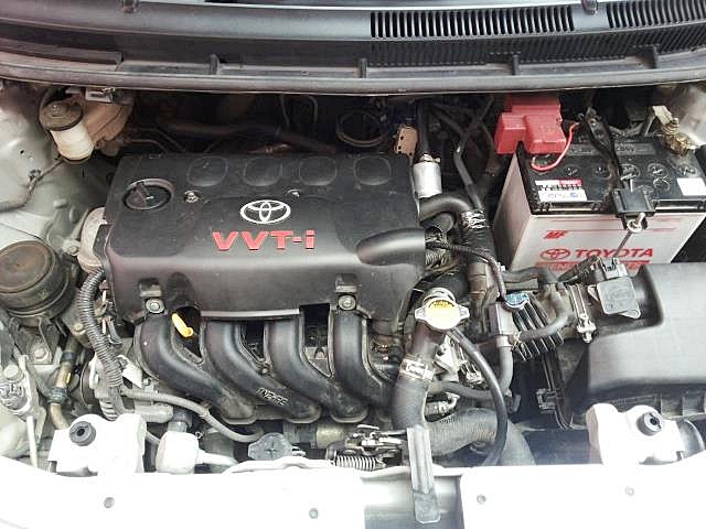

ส่งงาน VIOS วางไลน์หัวฉีดใหม่ ก่อนมารางยันกับฝาครอบทำให้โก่ง
หลังย้ายฝาครอบปิดสนิท ระยะท่อใกล้กว่าเดิม การขับขี่คงไม่ต้องอธิบายต่อ.... รับประกันความเนี๊ยบครับ

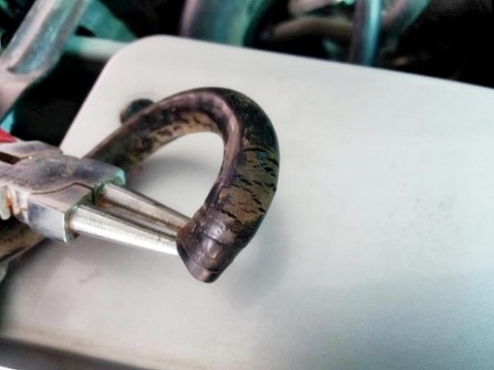

ท่อยางหัวฉีด ติดตั้งมาแล้ว 2 ปี สภาพเป็นอย่างที่เห็น แข็ง กรอบ แตกลายงา มาแบบนี้เราจัดให้ทันที นี่คือมาตรฐานของเรา ต้องใส่ใจทุกรายละเอียดสำหรับลูกค้าค่ะ

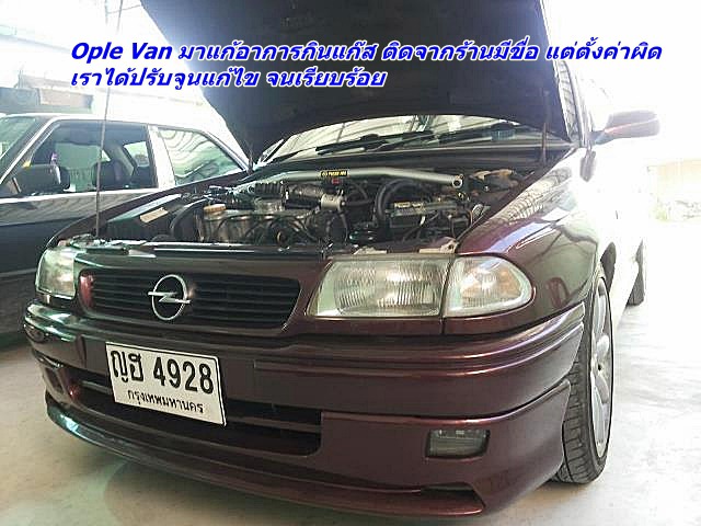

       Ople Van มาแก้อาการกินแก๊ส ติดจากร้านมีขื่อ แต่ตั้งค่าผิด เราจึงดำเนินการแก้ไขให้เรียบร้อย จบปัญหากันไป

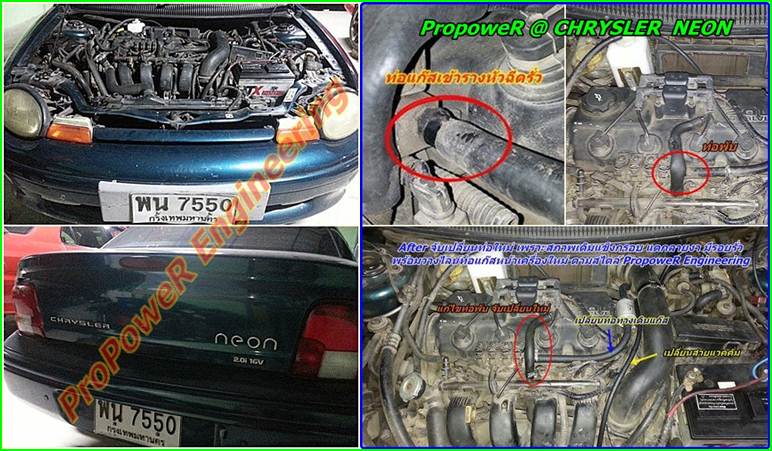

CHRYSLER NEON ตรวจสอบพบท่อแก๊สเข้ารางหัวฉีดรั่ว ท่อพับ ท่อยางแข็งกรอบมาก แตกลายงา วิ่งสะดุด หลังพบปัญหาได้แก้ไขจัดเปลี่ยน พร้อมวางไลน์หน้าเครื่องใหม่ ปรับจูนแก้สะดุด...การไหลคงไม่ต้องพูดถึงครับ

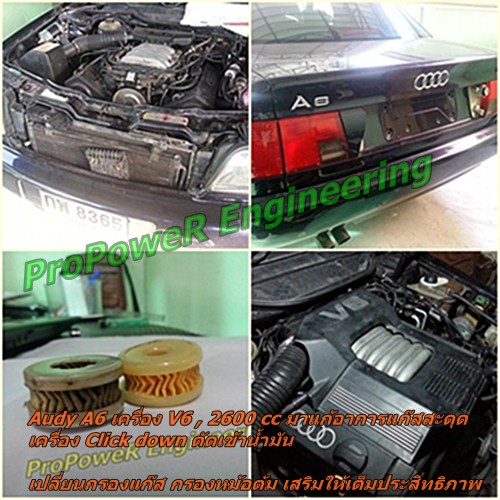

Audy A6 เครื่อง V6 , 2600 cc มาแก้อาการแก๊สสะดุด เครื่อง Kickdown ตัดเข้าน้ำมัน ....เราปราบให้เรียบร้อยพร้อมเปลี่ยนกรองแก๊ส กรองหม้อต้ม เสริมให้เต็มประสิทธิภาพ งานนี้จบกันไปแบบเนียนๆ ครับ

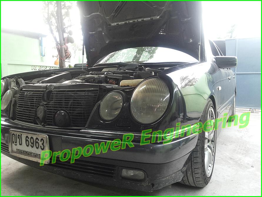

Benz W210 ติด Star Gas กับอาการสะดุด ร้านอื่นบอกให้เปลี่ยนยกชุดเพราะจูนไม่ได้ ราคาหมื่นกว่า มาที่ ProPoweR Engineering เราเปลี่ยนทำความสะอาดใหม่ จบงานจ่ายแค่ 800 บาท แต่วิ่งฉิวครับ

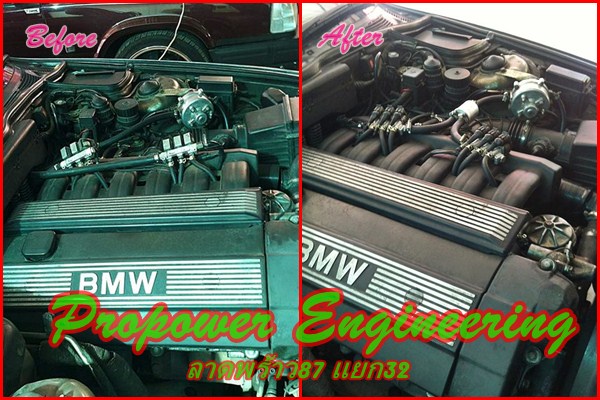

เปรียบเทียบการติดตั้งหน้าเครื่อง BMW E34 เครื่อง M50
ซ้ายติดมาจากร้านอื่นวางหัวฉีดลอยๆ วิ่งแล้วก็จะสั่น
ภาพขวาเราวางไลน์หัวฉีดใหม่ ยึดแน่นไม่โคลงเคลง ดูเป็นระเบียบเรียบร้อย ตามแบบฉบับ Prppower Engineering....

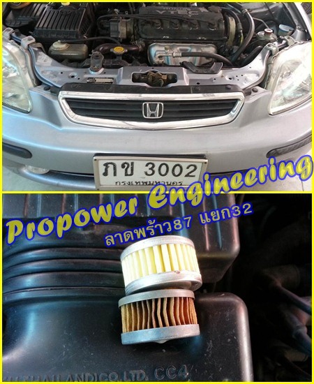

เปลี่ยนให้อีกแล้ว กับ Civic ตาโต สภาพแตกต่างกันอย่างสิ้นเชิง มาพร้อมกับอาการกินแก๊ส เราจัดให้เรียบร้อย...ลูกค้าสบายใจได้

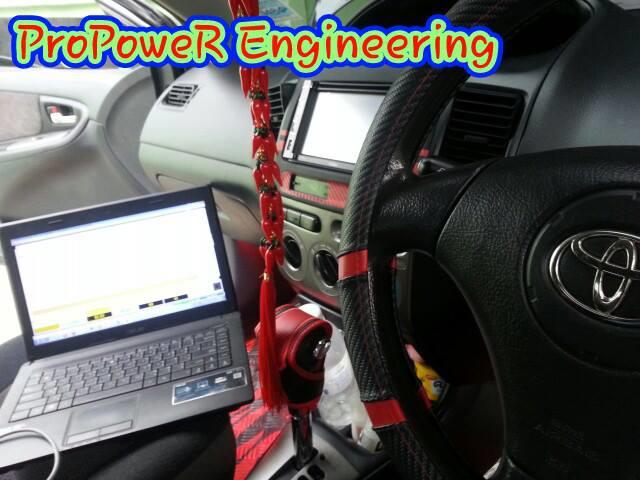

ตอกยํ้าความครบของโปรแกรมจูน PowerJet ลูกค้าไปมา 2ร้าน เปลี่ยนหม้อต้ม " แต่ไม่ได้จูนเพราะไม่มีโปรแกรม โปรแกรมไม่ครบ"
มาที่เราจัดให้ได้เลย จูนแก้อืด พร้อมตรวจสอบ 10 รายการจบกันไปครับ

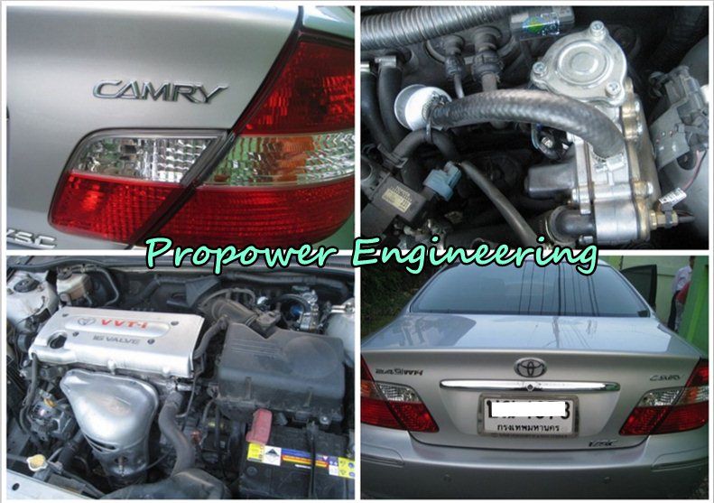

       TOYOTA CAMRY ลูกค้าติดแก๊สจากเรา เข้ามาดูแลตามระยะ 20,000 กิโล
ตรวจสอบจุดต่อทุกจุด ไม่มีรอยรั่ว ซึม สภาพเครื่องยังปกติ ลูกค้าบอกการใช้งานดีมาก
จุดเริ่มต้นของความปลอดภัยคือ "การติดตั้งที่ถูกต้องและได้มาตรฐาน" เราให้ความสำคัญเรื่องนี้เป็นอันดับแรกค่ะ

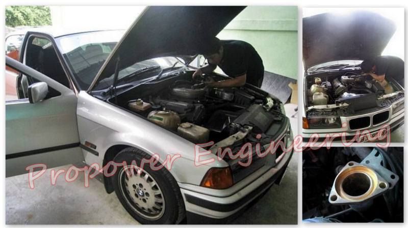

       BMW E36 แก๊ส Autronic มาพร้อมหลายอาการ
1. ระบบแก๊ส ไม่เคยตรวจสอบเลยหลังติดตั้งมาหลายปี
2. เกจแก๊สไม่ตรงตามจริง
3. สวิสต์แก๊ส ตัดไปตัดมา บางครั้งตัดไม่ได้
4. กรองยังไม่เคยล้่าง อืดนิดๆ
5. ปรับจูน
เรากำลังจัดการให้เครื่อง M43 คันนี้สมบูรณ์ที่สุด
