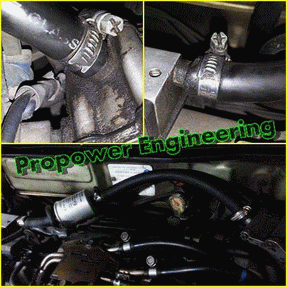

       จุดต่อที่ต้องระวังอีกจุด สำหรับคนดมแก๊สค่ะ
เจอแบบนี้เราจัดการให้เรียบร้อย ลูกค้าสบายใจได้
ด้วยความปรารถนาดีจาก Pro-Power Engineering
รูปบนก่อนเข้ารับบริการมีการรั่วซึมของแก๊ส ไอน้ำมันเขลอะเชียว... รูปล่างหลังจากเปลี่ยนท่อ+กรองแก๊สกลับแล้วมาใสปิ๊งเหมือนเดิม

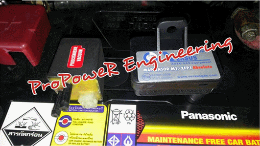

เรื่องการแก้ปัญหา อู่เราครบเครื่องเรื่อง Versus ไม่ว่ากล่องใหม่หรือเก่า จัดได้หมดค่ะ
คันนี้มาอับเกรดแมพ ปรับจูนแก้อาการเหยียบแล้วฟอด คำนับก่อนแล้วรถถึงจะวิ่ง
หลังแก้ไข เหยียบเป็นมา วิ่งลื่น เหมือนคนละคัน
ขอบคุณที่ไว้ใจให้เราดูแลรถค่ะ

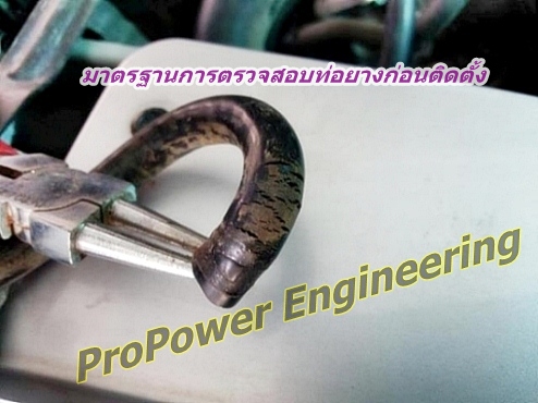

ท่อยางหัวฉีด ติดตั้งมาแล้ว 2 ปี สภาพเป็นอย่างที่เห็น แข็ง กรอบ แตกลายงา มาแบบนี้เราจัดให้ทันที นี่คือมาตรฐานของเรา
รับประกันการตรวจสอบความเรียบร้อบ รับรองเนี๊ยบ ดำเนินการโดยช่างใหญ่โดยตรงทุกคัน ProPower รับรองค่ะ

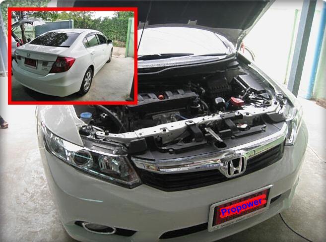

Honda Civic ป้ายแดง กับ Europe Gas ติดมาจากที่อื่นไม่ถึงเดือน กราฟจูนมาไม่เหมาะสม Error ขึ้น
เข้ามาปรับจูนที่ร้าน โดยใช้สายจูนของร้านเราเอง เทียบน้ำมันรอบต่อรอบ งานนี้เนียนๆ เหยียบฟิ้วๆๆๆ
สนใจรับบริการปรับจูนแก๊ส แบบฟิวลิ่งน้ำมัน ติดต่อเราได้ค่ะ 084-0881686 ยุ้ย การันตรีความแรงทุกคัน !!!

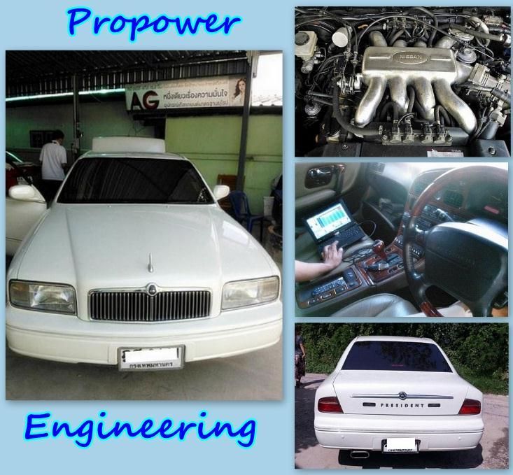

       Nissan Pressident เครื่อง V8 ดมแก๊ส Energy
ลูกค้าเก่า ท่านนายพล กับรถคันที่ 4 ให้เราดูแล ตรวจสอบระบบแก๊สเพื่อความปลอดภัย
1. การปรับจูนไม่เหมาะสม จ่ายแก๊สหนามากกว่าปกติ ทำให้รถเหม็นกลิ่นแก๊สมาก
2. เกจวัดระดับแก๊ส ทำงานผิดเพื้ยน
หลังแก้ไขลูกค้าใช้รถสบายใจได้ ไร้กังวล
"ความปลอดภัย" เป็นเรื่องสำคัญสำหรับคนดมแก๊สค่ะ
รูปภาพ : Nissan Pressident เครื่อง V8 ดมแก๊ส Energy
ลูกค้าเก่า กับรถคันที่ 4 ให้เราดูแล ตรวจสอบระบบแก๊สเพื่อความปลอดภัย

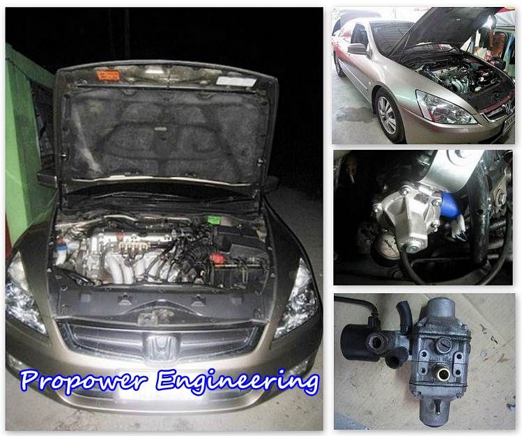

       Accord แก๊ส NGV ลูกค้าแฟนเพจ เคยเข้ามาตรวจสอบระบบแก๊ส พบหม้อต้มรั่ว หมดสภาพ หัวฉีดทำงานไม่สมบูรณ์แนะนำให้เปลี่ยนหม้อต้ม ส่วนหัวฉีดลองปรับจูนดูถ้ายังไหว ก็ไม่ต้องจัดใหม่
แล้วก็ถึงกำหนดจัดการปลดประจำการหม้อต้มและกรองแก๊สพร้อมกัน หลังแก้ไขทดลองจูนหัวฉีดยังไหว ใช้แก๊สได้ทันที เซฟงบลูกค้าได้อีกเยอะ "งานจบ งบไม่บาน"
จบงานนี้ขับฉิว ฟิวลิ่งน้ำมัน !!!
ขอบคุณลูกค้าที่ไว้ใจให้เราดูแลรถค่ะ

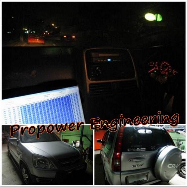

       CRV Emme07
ลูกค้าเก่า เข้ามาปรับจูนเพิ่มความแรงทียบเท่าน้ำมัน
การีนตรี คันนี้ ฟิวน้ำมันหรือแรงส์กว่า!!!

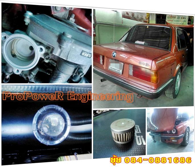

       มาแล้ว...เช็คระบบแก๊ส ก่อนเดินทาง E30 ระบบดูด
บางครั้งลูกค้าก็แอบซน หมุนปรับเองบ้างอะไรบ้าง เลยไปกันใหญ่
ลูกค้าเก่าเข้ามาเช็คตามระยะ กว่า 1 ปี ถึงเวลาต้องจัดการ
1. เปลี่ยนกรองหม้อต้ม
2. ตรวจสอบระบบท่อแก๊สหน้าเครื่อง
3. ตรวจสอบถังแก๊ส วาวล์
4. ปรับจูนให้เหมาะสม
เพราะระบบดูด จุดสำคัญคือ "ความเหมาะสมของแก๊ส" บางไป-หนาไปก็งอแง เอาใจยาก ไม่เหมือนระบบหัวฉีด
จะระบบไหน เราก็เอาอยู่ ทั้ง LPG. และ NGV. ไม่ว่าดูดหรือฉีด
งานแก้ที่ใครไม่รับทำ เรายินดี ... เป็นได้ก็หายได้>>>
