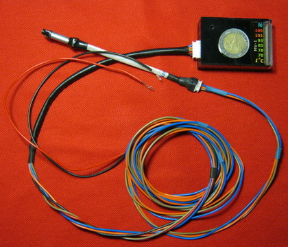

       เป็นอุปกรณ์ที่ใช้ติดตั้งในระบบระบายความร้อนด้วยน้ำของเครื่องเรือ รถยนต์ รถจักรยานยนต์
รถตู้ รถบรรทุก ฯลฯ
คุณสมบัติ - ใช้ได้กับแบตเตอร์รี่ 12V และ 24V โดยกล่องจะปรับแรงดันเองโดยอัตโนมัติ
ติดตั้งง่ายต่อสายไฟเพียงสองเส้น
- เตือนด้วยแสงและเสียงเมื่อระดับน้ำไม่เต็มหม้อน้ำ และเมื่อมีอากาศในระบบน้ำ
- เตือนด้วยแสงและเสียงเมื่ออุณหภูมิของน้ำสูงผิดปกติ
- สั่งพัดลมไฟฟ้าให้ทำงานตามอุณหภูมิที่ตั้งไว้ และสั่งพัดลมให้ทำงานหลังจากดับเครื่องยนต์
- เซนเซอร์วัดระดับน้ำและวัดอุณหภูมิน้ำติดตั้งอยู่ในชุดเดียวกัน
- รับประกันทุกชิ้นส่วน 2 ปี โดยไม่มีเงื่อนไข
รุ่น ECO-II ตรวจวัดแต่ระดับน้ำ ไม่มีการวัดอุณหภูมิ) ราคา 650 บาท
รุ่น MV-1 ตรวจวัดอุณหภูมิและระดับน้ำ ไม่มีการควบคุมพัดลมไฟฟ้า ราคา 1,190 บาท
รุ่น MV-2 เหมือนรุ่น MV-1 มีการควบคุมพัดลมไฟฟ้าตามอุณหภูมิที่ตั้ง ราคา 1,390 บาท
รุ่น MV-3 เหมือนรุ่น MV-2 มีการเปิดพัดลมไฟฟ้าหลังดับเครื่อง ราคา 1,590 บาท

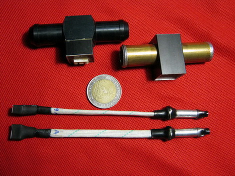

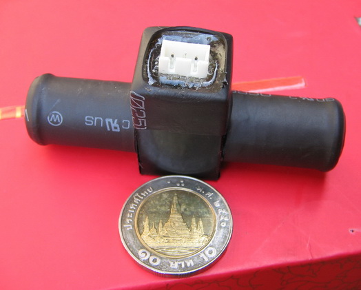

       มีเซนเซอร์ให้เลือกใช้ติดตั้งได้ 2 วิธี (เลือกใช้เพื่อติดตั้งแค่ 1 อัน)
1. เซนเซอร์แบบข้อต่อ ใช้ต่อกับท่อน้ำ Heater แบบวัสดุอลูมิเนียมมี 2 ขนาดคือ 1/2" และ 5/8"
แบบทองเหลืองมีขนาดเดียว คือ 5/8"
2. เซนเซอร์แบบเท่ง ขนาดเส้นผ่าศูนย์กลาง 6 ม.ม. สายตัวนำหุ้มด้วยเทฟล่อนและใยแก้วทนไฟ
ใช้ติดตั้งที่คอหม้อน้ำ

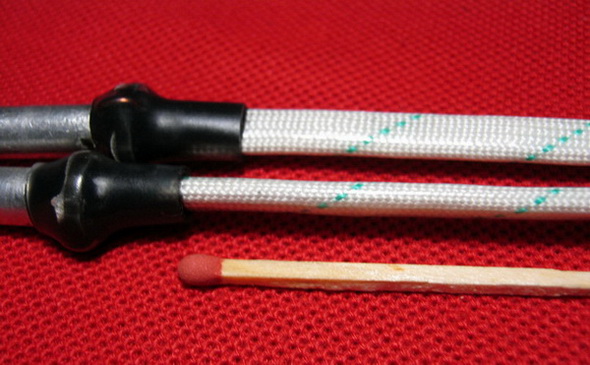

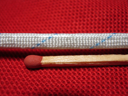

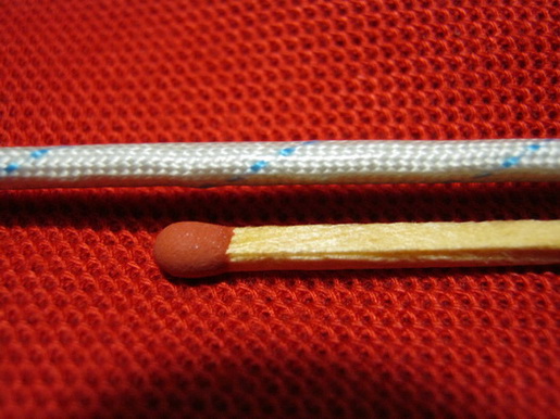

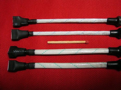

       เปรียบเทียบขาดของฉนวนใยแก้ว กับก้านไม้ขีดไฟ
ด้านกว้างของฉนวนใยแก้ว ประมาณ 6 มม. หนาประมาณ 2.8 มม.

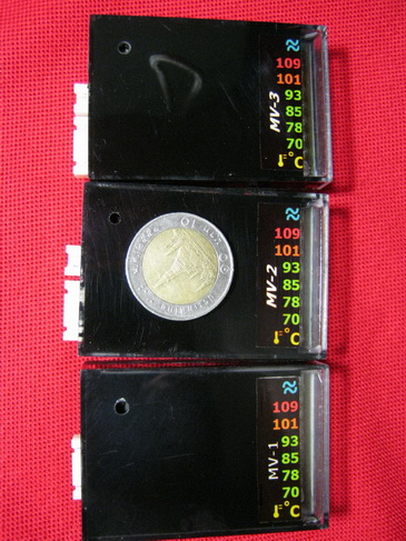

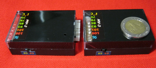

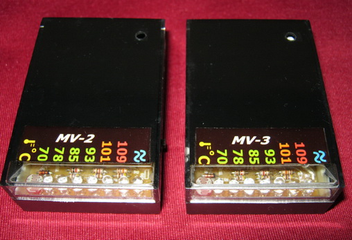

       รุ่น MV-2 และ รุ่น MV-3 มีสวิทซ์เลือกปรับให้พัดลมไฟฟ้าทำงานที่อุณหภูมิ 85 หรือ 93 องศาเซลเซียส
การที่ไม่ทำให้ผู้ใช้ตั้งค่าเองได้ เพื่อป้องกันความจำหาย หรือมีคนไปกดเล่น ทำให้กล่องทำงาดผิดพลาด

       รุ่น MV-3 เหมือนรุ่น MV-2 และเพิ่มการทำงานของดัดลมไฟฟ้าหลังจากดับเครื่อง
กลังจากดับเครื่องนาน 10 วินาที พัดลมไฟฟ้าจะยังไม่ทำงาน เพื่อรอให้ความร้อนถ่ายเท
จากภายในเครื่องยนต์ออกมาภายนอก
เมื่อครบเวลา 10 วินาทีแล้ว กล่องจะัสั่งให้พัดลมไฟฟ้าเปิดทำงานนาน 20 วินาทีเพื่อระบาย
ความร้อนออกจากห้องเครื่อง ข้อดีของการระบายความร้อนออกจากห้องเครื่อง จะช่วย
ยืดอายุของท่อยาง สายไฟ สายพาน พลาสติก แบตเตอร์รี่ และวัตถุอื่นๆที่ไม่ใช่โลหะ

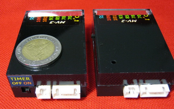

ด้านหลังของกล่อง MV-3 มีสวิทซ์เพื่อเปิดปิดยกเลิกการทำงานของไทม์เมอร์

       กล่องรุ่น MV-1 มีช่องเสียบปลั๊กเพียง 1 ช่อง เนื่องจากไม่มีการควบคุมพัดลมไฟฟ้า

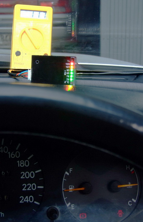

       ในกล่องมีแผ่นหักเหแสงจากหลอด LED ให้แสงส่องออกมาสองทิศทางทำมุมประมาณ 90 องศา
สามารถปรับมุมของกล่องให้เห็นแสงได้สองทาง คือ มองเห็นแสงที่สันกล่อง
และ โปรเจคเตอร์ให้ฉายแสงจากหลอด LED ไปปรากฏแสดงค่าอุณหภูมิบนกระจกบังลม
besmart
 จาก ธงชัย
 พฤหัสบดี, 21/6/2555
17:32
124.122.66.77
       แม้จะมีแสงแดดจัด การแสดงผลบนกระจกบังลมยังสามารถมองเห็นได้ชัดเจน
ส่วนตอนกลางคืน ความสว่างจากหลอด LED จะลดลงเองเพื่อไม่ให้แยงตา
ภาพแสดงเม็ดสีแสดงค่าอุณหภูมิบนกระจกบังลม ตรงลูกศรชี้

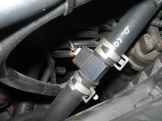

       ภาพการติดตั้งเซนเซอร์แบบข้อต่อกับท่อยางน้ำขนาด 5/8"

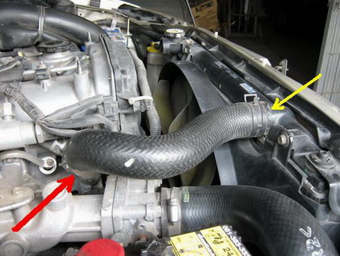

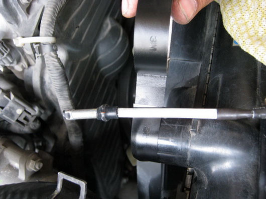

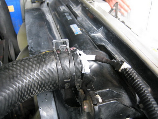

       ถ้าไม่ใช้เซนเซอร์แบบข้อต่อหรือไม่มีท่อน้ำขนาด 5 หุน อาจเลือกใช้เซนเซอร์แบบแท่ง
โดยติดตั้งที่ท่อน้ำขาออกจากเครื่อง จะสอด sensor ที่ปากหม้อน้ำ(ตรงลูกศรสีเหลือง)
หรือที่ท่อน้ำขาออกจากเครื่อง(ตรงลูกศรสีแดง)ก็ได้
ผู้ใช้หลายรายถามว่า ถ้าติดเซนเซอร์แบบสอด แล้วน้ำจะไม่รั่วซึมออกทางสายเซนเซอร์หรือ ?
ส่วนใหญ่ไม่พบปัญหานี้ ถ้าอยากเพิ่มความมั่นใจ อาจใช้ซิลิโคน (Silicone sealant)
ชนิดใดก็ได้ทาบนสายเซนเซอร์ก่อนที่จะพันเทปทับรัดกับท่อน้ำ (เทปพันสายไฟ)
(ซิลิโคนทุกชนิดทนความร้อนได้ตั้งแต่ 150 องศาขึ้นไป)
ถ้าติดตั้งเซนเซอร์ที่ระดับสูงสูดเช่นที่ปากหม้อน้ำ ถ้าไล่ลมออกจากเครื่องไม่หมดอาจจะมีการเตือนระดับน้ำบ่อย
มีผู้ใช้บางรายแจ้งว่า ทำไมกล่องเตือนทั้งที่น้ำเต็มถึงปากหม้อน้ำ แต่ที่จริงแล้วเกิดจากการไล่อากาศออกไปจากในเครื่องไม่หมด เมื่อข่วงที่ฟองอากาศไหลผ่านเซนเซอร์ ทำให้เซนเซอร์ไม่ได้สัมผัสถูก
กับน้ำ กล่องจึงทำการเตือน อาการนี้อาจจะหายไปได้เองหลังจากติดตั้งไปได้สองสามวันถ้าอากาศภายในเครื่องถูกความดันน้ำที่ขยายตัวเมื่อเครื่องร้อน ดันออก

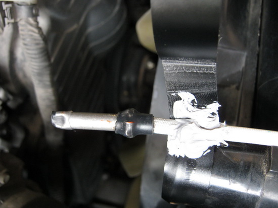

       ให้ใช้เทปพีวีซีชนิดพันสายไฟ พันที่ขอบปลายของปากหม้อน้ำ 1 รอบ หรือถ้าติดตั้งด้านท่อน้ำออก
จากเครื่องก็ต้องใช้เทปพันที่ขอบปลายท่อเช่นเดียวกัน เพื่อป้องกันปลายท่อบาดสายของ sensor
เมื่อพันเทปเสร็จแล้ว อย่าเพิ่งตัดเทปออกจากม้วนเทป เพื่อการวางเซนเซอร์แล้วจะได้พันเทปทับ
สายใยแก้วของเซนเซอร์กับท่อน้ำ
besmart
 จาก ธงชัย
 พฤหัสบดี, 21/6/2555
18:54
124.122.66.77
       หากเกรงว่าน้ำอาจจะรั่วซึม ให้ทา silicone ลงบนสายใยแก้ว และ เสร็จพันเทป
สายของเซนเซอร์ (โดยยื่นจากปากท่อน้ำไม่เกิน 1 ซ.ม. เพื่อไม่ให้เซนเซอร์แกว่งเมื่อ
ถูกน้ำปะทะ) ปล่อยทิ้งไว้ประมาณครึ่งชั่วโมงหรือนานกว่านั้นเพื่อให้ซิลิโคนแห้ง
กดปลายของเซนเซอร์ลงประมาณ 30 ถึง 45 องศา เพื่อหลบท่อยางน้ำตอนสวมกลับ

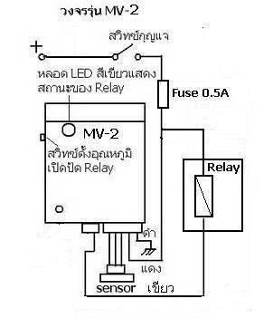

       วงจรการต่อสายไฟของรุ่น MV-2
อาจจะใช้ Relay ควบคุมพัดลมไฟฟ้าของเดิมที่ติดมากับรถ โดยต่อปลั๊กสายไฟสีเขียว
พ่วงเข้ากับขา coil ของ Relay (รถส่วนใหญ่จะต่อขา coil ด้านหนึ่งไว้กับไฟ +)

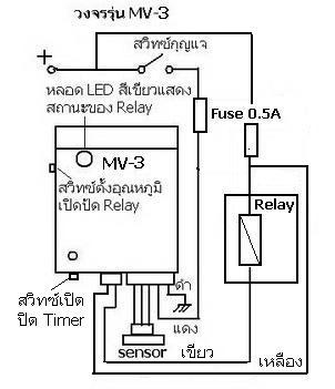

       วงจรการต่อสายไฟของรุ่น MV-3
ขา Coil ของ Relay และสายไฟเส้นสีเหลืองจากปลั๊กต้องต่อตรงกับไฟ +โดยไม่ผ่านสวิทซ์กุญแจ
และควรต่อฟิวส์ขนาดไม่เกิน 1A
ถ้าอุณหภูมิของน้ำต่ำกว่า 70 องศา กล่องจะไม่สั่งให้ Timer ทำงาน เพื่อป้องกันกรณีที่เผลอเปิด
สวิทซ์กุญแจขณะที่เครื่องเย็นโดยไม่ตั้งใจ

       มีเซนเซอร์แบบข้อต่อขนาด 4 หุน สำหรับใช้กับรถมอเตอร์ไซค์ทั่วไป
แต่ถ้าเป็นมอเตอร์ไซค์ BMW ท่อน้ำมีขนาด 6 หุน ซึ่งไม่ได้ผลิตเซนเซอร์ขนาดนี้
ต้องใช้เซนเซอร์แบบแท่งสอดที่มีขนาดของฉนวนใยแก้วเล็กกว่าเดิมเล็กน้อย
คือ ความหนา 2.6 มม. ความกว้าง 3.9 มม.
ภาพที่แสดงด้านหนาของฉนวนใยแก้ว เทียบกับก้านไม้ขีดไฟ

       ภาพการติดตั้งเซนเซอร์แบบสอดที่คอหม้อน้ำ จะเห็นซิลิโคนสีขาวเปื้อนที่คอหม้อน้ำ

เมื่อติดตั้งเสร็จแล้ว อย่าเพิ่งเติมน้ำเข้าที่หม้อน้ำ ต้องทดสอบการเตือนระดับน้ำก่อน
ต่อไฟเลี้ยงให้กล่องทำงาน กล่องจะเตือนน้ำพร่องด้วยหลอด LED สีน้ำเงิน และเสียงดังจาก buzzer
ที่อยู่ภายในกล่อง แล้วจึงทำการเติมน้ำจนเต็ม กล่องจะต้องหยุดเตือน
ติดเครื่อง รอจนเครื่องร้อนและวาวล์นน้ำเปิด เมื่อน้ำหมุนเวียน ทำการไล่ลมและเติมน้ำจนเต็ม
ปิดฝาหม้อน้ำ แล้วเร่งเครื่องเพื่อตรวจดูไม่ให้มีน้ำรั่วซึมรอบๆปลายท่อยาง
ทุกครั้งที่เปลี่ยนถ่ายน้ำ ควรทำการทดสอบการทำงานเรื่องการเตือนน้ำ

       ภาพแสดงเซนเซอร์แบบข้อต่อ ทำด้วยทองเหลือง ขนาด 5/8"
บางคนเข้าใจผิดว่า เซนเซอร์แบบข้อต่อใช้เพื่อวัดอุณหภูมิน้ำอย่างเดียว
และเข้าใจผิดว่าเซนเซอร์แบบแท่งสอดในท่อน้ำใช้เพื่อว้ดระดับน้ำอย่างเดียว
เซนเซอร์ทั้ง 2 ชนิด ทำงานเหมือนกัน ต่างกันเฉพาะรูปร่างและวิธีติดตั้ง
จึงให้เลือกใช้เพียงแค่แบบใดแบบหนึ่ง
แต่ถ้าต้องการที่จะวัดอุณหภูมิหลายจุด ก็สามารถติดเซนเซอร์เพิ่มได้ โดยเพิ่ม
สวิทซ์สำหรับเลือกต่อกับสายไฟเส้นสีเหลือง(หรือสีส้ม)ของปลั๊กเซนเซอร์

       ภาพแสดงฉนวนใยแก้วของเซนเซอร์แบบแท่ง มีสองขนาด คุณสมบัติและความทนทานเหมือนกัน
ใช้ได้ตั้งแต่รถมอเตอร์ไซค์ รถเก๋ง รถกระบะ รถตู้ รถบรรทุก รถแทร็กเตอร์ และเรือ

       ทดสอบเทียบกับเกจ์ความร้อนของรถ โดยถอด Relay พัดลมออกเพื่อไม่ให้
พัดลมหม้อน้ำทำงาน ติดเครื่องทิ้งไว้ให้ความร้อนขึ้น
ดูจากรูปในคำตอบที่ 6. อุณหภูมิที่กล่องแสดงอยู่ในช่วงระหว่าง 93 องศา
เกจ์ที่หน้าปัดอยู่ที่ตำแหน่งต่ำกว่ากึ่งกลางเล็กน้อย
กล่อง MV-1 ส่งเสียงเตือนที่อุณหภูมิ 109 องศา เกจ์ของรถเพิ่มขี้นมาอยู่ตรงกลาง
ปล่อยให้เครื่องร้อนขึ้นไปเรื่อยๆ น้ำดันออกจากหม้อน้ำและล้นออกมาภายนอก
ที่อุณหภูมิ 117 องศา เกจ์ของรถเพิ่มขึ้นเลยกึ่งกลางเล็กน้อย
หมายเหตุ : เกจ์ของรถทั่วไปจะขึ้นสูงสุดที่อุณหภูมิประมาณ 130 องศาเซลเซียส
