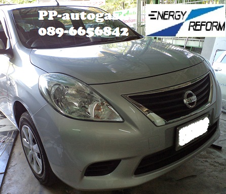

       Review Nissan Almera ติด Energy Reform Adanced OBD +ถังแคปซูล 58 ลิตร ค่ะ
-อุปกรณ์แก๊สระบบหัวฉีดทั้งชุดรับประกัน 2 ปีเต็ม
-ประกันภัย1,000,000 บาท
-ประกันต่อบุคคล 100,000 บาท
-ประกันเครื่องยนต์ 200,000 บาท
-ประกันงานติดตั้ง 100,000 กม
-พร้อมใบวิศวะรับรองงานติดตั้งค่ะ
-ถอดเจาะท่อไอดี
-พ่นกันสนิมทุกจุด
-ตัดปั๊มติ๊ก
-หุ้มฉนวนกันน้ำ ทนความร้อนสูง
-จูนละเอียด (วิ่งจูน) เรากล้ารับประกัน วิ่งไม่มีสะดุด อัตราเร่งเหมือนน้ำมัน

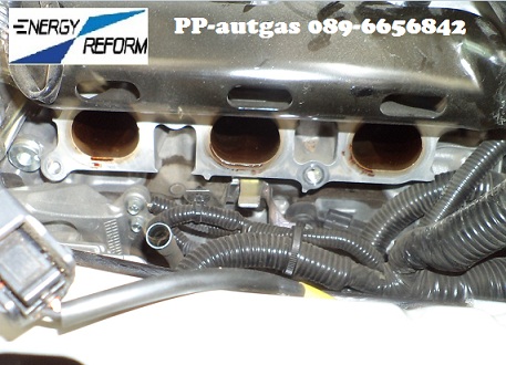

       ถอดเจาะท่อไอดี

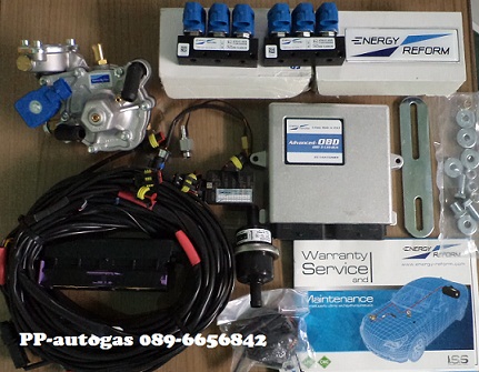

       ชุดอุปกรณ์ 6 สูบ ใช้เพียง 3 สูบ สำหรับ Nissan Almera

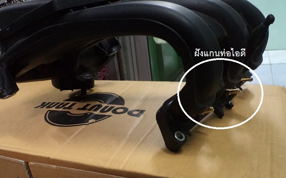

       ฝังแกนท่อไอดี ในตำแหน่งองศาและมุมที่เหมาะสม

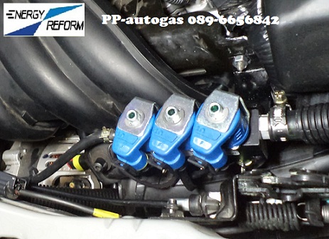

       รางหัวฉีดเหนือกว่าด้วยการตอบสนองต่อคำสั่งจาก ECU ได้อย่างรวดเร็ว ตอบสนองทุกอัตราเร่ง และทุกรอบความเร็ว วาล์วหัวฉีด เปิด-ปิด ฉับไว ให้อัตราเร่งที่ดีเยี่ยมทัดเทียมระบบน้ำมัน
รางหัวฉีดมีระบบเซ็นเซอร์ตรวจจับอุณหภูมิของแก๊ส (Temperature Sensor) และเซ็นเซอร์
ตรวจจับแรงดันแก๊ส (Pressure Sensor) จึงสามารถควบคุมการทำงาน และคำนวณ
การจ่ายเชื้อเพลิงแก๊สได้อย่างมีประสิทธิภาพ ทั้งยังช่วย ตรวจสอบความผิดปกติใน
การทำงานของระบบแก๊สได้อีกด้วย

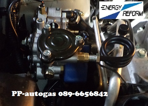

       หม้อต้ม Energy reform 200 HP จ่ายแก๊สเสถียร

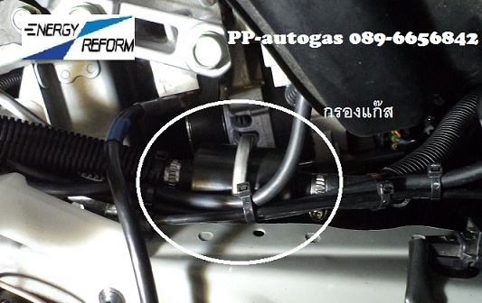

       กรองแก๊สประสิทธิภาพสูง จาก energy reform เพื่อให้ได้แก๊สบริสุทธิ์ในการเผาไหม้พร้อมทั้งถนอมเครื่องยนต์

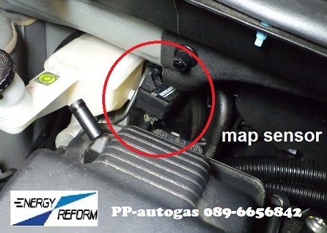

       เซ็นเซอร์วัดแรงดันแก๊สในระบบท่อแก๊ส เมื่อแรงดันเกิน กว่าที่กำหนดไว้ ECU จะสั่งปิดวาล์วจ่ายแก๊สที่ถังแก๊ส ทันทีและเปลี่ยนให้รถกลับมาใช้ระบบน้ำมันโดยอัตโนมัติ (อุปกรณ์โดยทั่วไปจะสั่งเปลี่ยนกลับระบบน้ำมันเมื่อแก๊สหมดเท่านั้น แต่เมื่อแรงดันเกินระบบจะไม่ตัดการทำงาน) เซ็นเซอร์วัดแรงดัน นั้นจะติดตั้งไว้ทางด้านหน้าของตัวรถ ในห้องเครื่องยนต์ โดยมีการต่อท่อแก๊สจากระบบมาที่เซ็นเซอร์ เซ็นเซอร์จะวัดแรงดันแก๊สในระบบแบบ Real-Time เมื่อแรงดันแก๊สในระบบเกิดการเปลี่ยนแปลงแม้เพียงเสี้ยววินาที เซ็นเซอร์จะส่งค่าแรงดันที่ได้ไปยัง ECU ซึ่งจะสามารภ สั่งปิดวาล์วที่ถังแก๊สได้ทัน ก่อนที่แก๊สจะรั่วออกมานอกระบบ ท่อจ่ายแก๊ส

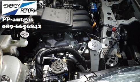

       ห้องเครื่องหลังติดแก๊ส

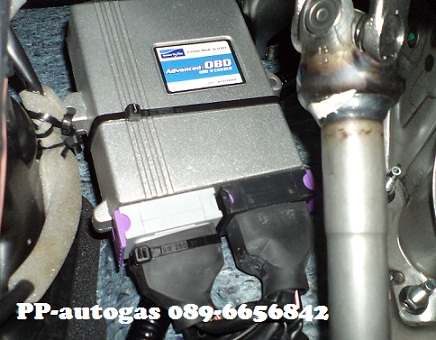

       กล่อง ECU Advanced-OBD เป็นกล่องควบคุมอิเล็กทรอนิกส์ระบบหัวฉีดแก๊สอัจฉริยะ
ที่ก้าวล้ำไปอีกขั้น ถูกพัฒนาขึ้นเพื่อให้เหมาะกับยานยนต์รุ่นใหม่ กล่อง ECU Advanced-OBD จะเชื่อมต่อเข้ากับ ปลั๊ก OBD II และ CAN-BUS ของเครื่องยนต์และใช้การสื่อสาร (Protocol) ระหว่างกล่อง ECU ของรถยนต์และกล่อง ECU แก๊ส
เมื่อใช้แก๊สเป็นเชื้อเพลิง กล่อง ECU Advanced-OBD จะปรับเปลี่ยนการจ่ายเชื้อเพลิงแก๊สเข้าสู่ระบบการเผาไหม้ที่ถูกต้องแม่นยำสอดคล้องกับความต้องการเชื้อเพลิงเครื่องยนต์โดยอัตโนมัติตลอดเวลา จึงทำให้การจ่ายแก๊สมีประสิทธิภาพสูงสุด

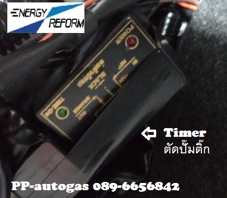

       ตัวตัดปั๊มติ๊ก(หน่วงเวลา)ทางร้านรับประกัน 2 ปี เพื่อถนอมปั๊มติ๊กของรถยนต์ เป็นอุปกรณ์เสริมที่ทางร้านติดตั้งให้ลูกค้า เรากล้ารับประกันเลยว่า ปั๊มติ๊กรถยนต์ของท่านจะทำงานได้ดีอยู่กับรถของท่านไปอีกนานแสนนาน
-ปัญหา สตาร์ทยาก เครื่องสะดุดจะไม่เกิดขึ้นแน่นอน

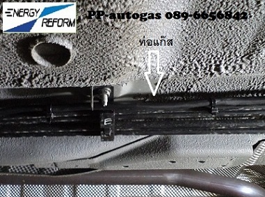

       เดินท่อส่งแก๊สคู่ท่อน้ำมัน ปลอดภัย เป็นระเบียบ

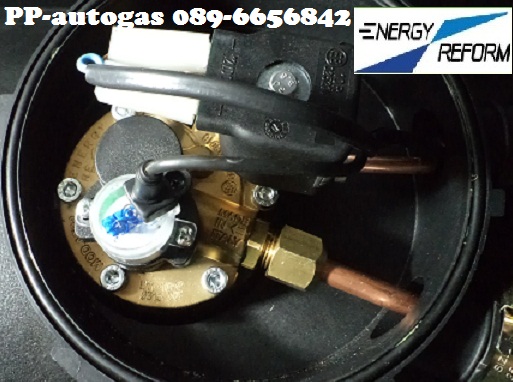

       มัลติวาล์ว Energy Reform ระบบ Shut-off Solenoid Valve ทำงานด้วยระบบไฟฟ้า โดยการเปิด-ปิด จะสัมพันธ์ กับสวิทย์ไฟกุญแจรถ
• ระบบ Excess Flow Valve ทำหน้าที่ในการจำกัดการ ไหลออก ของแก๊ส เมื่อเกิดการรั่วในระบบแก๊ส
• ระบบ Pressure Relief Valve ทำหน้าที่ควบคุม แรงดันในถังแก๊ส เพื่อป้องกันถังระเบิด และ Thermo Fuse Valve ทำหน้าที่ควบคุมอุณหภูมิโดยรอบถังแก๊ส ไม่ให้เกินกำหนด (~120 องศา) ซึ่งระบบทั้งหมดนี้ เป็นระบบที่ทั่วโลกยอมรับ อีกทั้งมัลติวาล์วENERGY REFORMยังผลิตภายใต้มาตรฐานยุโรป ECE67R-01 ทำให้มั่นใจได้ ทั้งคุณภาพ และความปลอดภัยสูงสุด
• ระบบ Thermo Fuse Valve เป็นวาวล์ควบคุมแรงดัน ในถังแก๊สเพื่อป้องกันถังแก๊สระเบิดเมื่อเกิดไฟไหม้ เป็นระบบ Safety อีกชั้นหนึ่ง นอกเหนือจากระบบวาวล์ Pressure Relief Valve จึงมั่นใจได้ 100% ถังแก๊ส ไม่ระเบิด

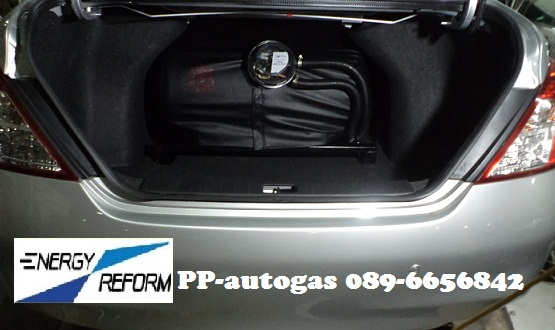

       ถังแคปซูล 58 ลิตร

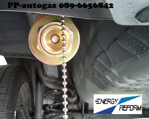

       หัวเติมแก๊ส หุ้มฉนวนอย่างดี กันน้ำ ทนความร้อนสูง

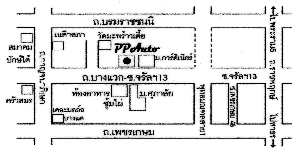

       แผนที่ร้านค่ะ
