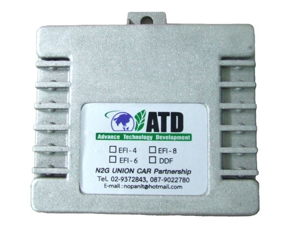

       อุปกรณ์ติดตั้งแก๊ส สำหรับเครื่องยนต์ดีเซล
ควบคุมด้วย ECU ประสิทธิภาพสูง
สตารท์เครื่อง+เดินเบาด้วยระบบน้ำมัน
ประมวลผลการจ่ายเชื้อเพลิงร่วมตามโหลด
Tps Sensor + Rpm (รอบของเครื่องยนต์)
อัตราเร่งเพิ่มขึ้น 20-30 %
ประหยัดค่าใช้จ่าย 25-40 %
ควันดำลดลง 30-50 %

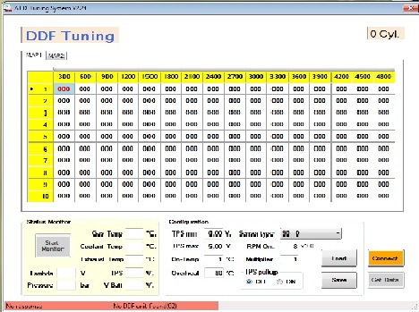

       จูนคอมด้วยระบบคอมพิวเตอร์

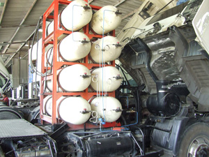

       รถติดตั้ง NGV ระบบ DDFI 8 ถัง
