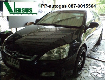

PP-autogas>>Review HONDA Accord 6 สูบ ติด VERSUS+ถังโดนัท 52 ลิตร
PP-autogas
จาก PP-autogas
ศุกร์ที่ , 11/5/2555
เวลา : 23:33
58.11.161.205
อ่านแล้ว = 2568 ครั้ง
       ชุดหัวฉีด VERSUS
ระบบหัวฉีดคุณภาพสูง ให้อัตราเร่งที่ดีทัดเทียมน้ำมัน
-หม้อลดแรงดัน TOMASETTO ITALY
-รางหัวฉีด RAIL ITALY
-กล่องควบคุม ECU VERSUS
-โปรแกรมปรับจูนแก๊สรุ่นใหม่ล่าสุด
-รับประกันอุปกรณ์ 1 ปี
-รับฟรีประกันวินาศภัย 1,000,000 บาท คุ้มครอง 3 ปี
-พร้อมใบวิศวะรับรองงานติดตั้ง
-ตรวจเช็ค ฟรีตลอดการใช้งาน
-รับประงานติดตั้ง 100,000 กม.

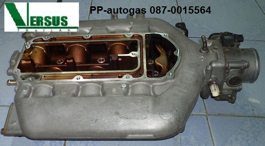

       ถอดเครื่องยนต์ เพื่อฝังแกนท่อไอดี

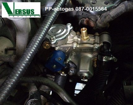

       หม้อต้มแรงดันสูง ใช้สำหรับ เครื่องยนต์ 3,000 CC แรงม้า 220 แรงม้า

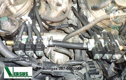

       หัวฉีดแก๊ส ทำหน้าที่ จ่ายแก๊สเข้าสู่เครื่องยนต์ เมื่อแก๊สถูกลดแรงดันโดยหม้อต้มแก๊สแล้ว แก๊สจะเดินทางไปรอ ที่หัวฉีด
แก๊สโดยมีสถานะเป็นไอ มีแรงดันประมาณ 100 -120 kpa. เมื่อหัวฉีดแก๊สได้รับสัญญาณจาก ECU หัวฉีดแก๊สจะเปิดเพื่อให้แก๊สเข้าสู่เครื่องยนต์ในปริมาณที่ ECU กำหนด ติดตั้งเป็นระเบียบใกล้ท่อไอดี เพื่อการจ่ายแก๊สอย่างมีประสิทธิภาพและรวดเร็ว

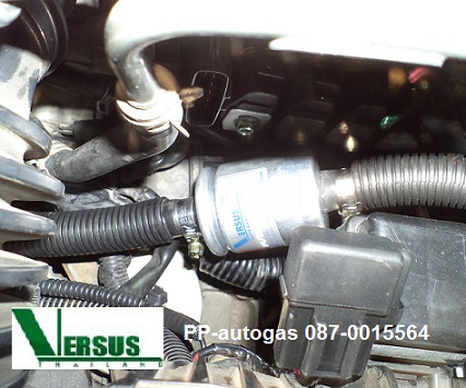

       กรองแก๊สประสิทธิภาพสูง เพื่อให้ได้แก๊สที่บริสุทธิ์ในการเผาไหม้

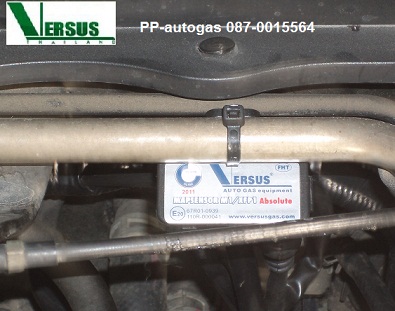

       กล่อง ECU มีความละเอียดในการ คำนวณ สัญญาณได้ อย่างมีประสิทธิภาพที่ปรับได้ละเอียดถึง 1/100,000 วินาที และยังมีฟังก์ชั่น
Create Map ที่ลอกแบบสัญญาณการฉีด จ่ายน้ำมันได้ทุกสภาวะการขับขี่

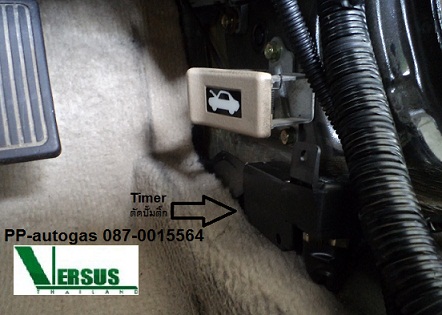

       Timer ตัดปั๊มติ๊กรถยนต์ เพื่อถนอมปั๊มติ๊กรถยนต์ เป็นอุปกรณ์เสริมที่ทางร้านติดตั้งให้ลูกค้า แก้ปัญหาปั๊มติ๊กชำรุด หรือ สตาร์ทยาก

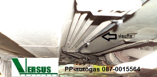

       ท่อแก๊สเดินคู่ท่อน้ำมันเป็นระเบียบ ปลอดภัย

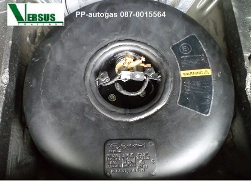

       ถังโดนัท 52 ลิตร พร้อมมัลติวาว์ล(Multivalve) เป็นอุปกรณ์ความปลอดภัย ที่สำคัญมากในระบบแก๊สเนื่องจาก Multivalve จะเป็นอุปกรณ์หลัก
ในการควบคุมการไหลของแก๊สออกจากถัง และเมื่อมีแรงดันสูงเกินกว่าที่มาตรฐานกำหนดไว้ Multivalve
ต้องระบายแรงดันออกมาเพื่อไม่ให้แรงดันในถังแก๊สสูงจนเกิดอันตราย

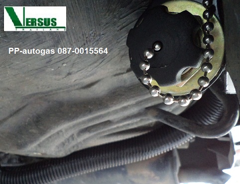

       ท่อเติมแก๊ส หุ้มฉนวนอย่างดี กันน้ำ ทนความร้อนสูง

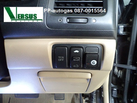

       สวิตซ์ควบคุมการจ่ายเชื้อเพลิง และแสดงปริมาณแก๊สในถัง

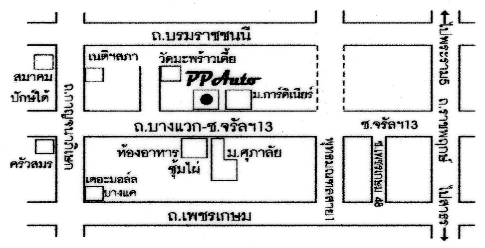

       แผนที่ร้านค่ะ
