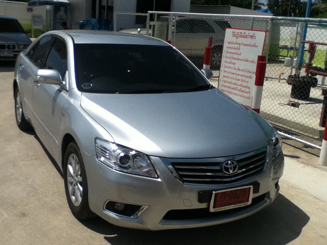

       เป็นการติดตั้งใหม่ ๆ แหละครับทำกันระดับว่าป้ายแดง
เอาเป็นตัวอย่างการติดตั้งให้ชมกัน
ที่อู่เรารับทำทุกป้ายครับ ไม่ว่าจะใหม่ ๆ เก่า ๆ เราเองก็ทำหมด
เอามาเลยยินดีบริการ ติดต่อ 0818903300 เบอร์เดียว

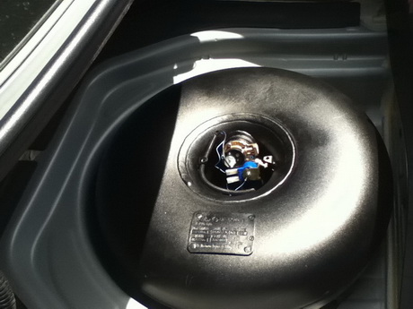

183.89.135.247

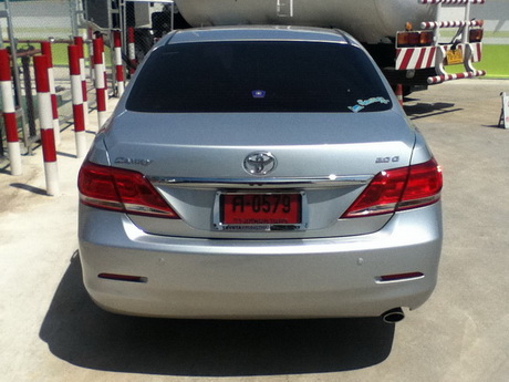

       จากภาพด้านหลังเติมแก๊สไป 200 บาท

183.89.135.247

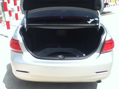

       เลือกใช้ถังรูปทรงยางอะไหล่ครับ หลังโล่ง สามารถขนของได้เยอะ

183.89.135.247
       ถังรูปทรงยางอะไหล่ครับ สามารถออกไปแจ้งขนส่งได้ครับ

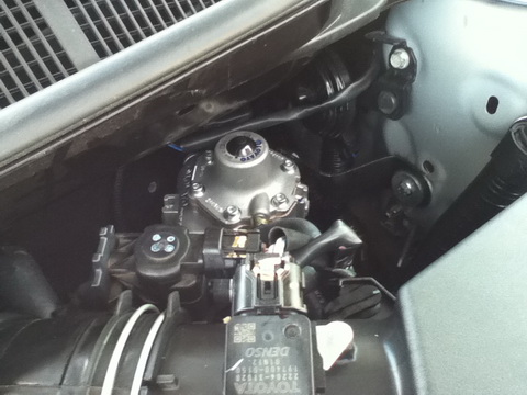

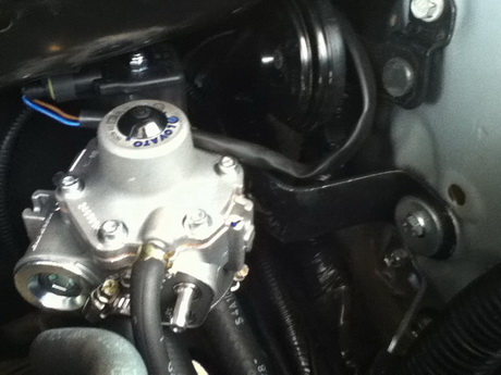

183.89.135.247

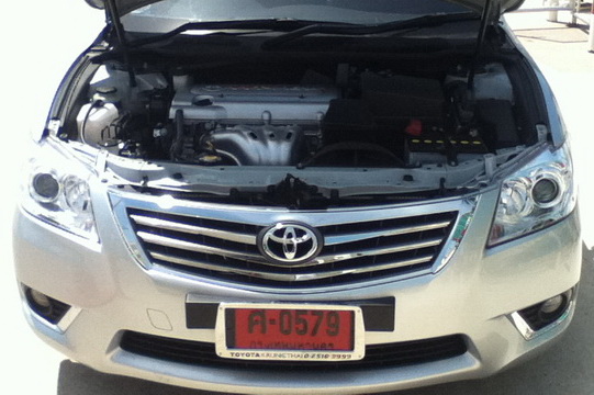

       หม้อต้มติดตั้งข้างซุ้มโชีคอัพคับ
K_CAMRY
 จาก K_CAMRY
 พฤหัสบดี, 3/11/2554
15:58
183.89.135.247
       พอใส่ท่อกรองอากาศเสร็จก็ดูเรียบร้อยมากครับ
K_CAMRY
 จาก K_CAMRY
 พฤหัสบดี, 3/11/2554
15:59

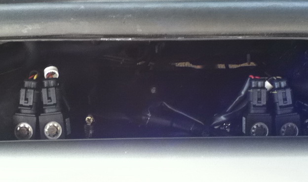

183.89.135.247
       หัวฉีดตั้งตรงแอบข้างฝาครอบวาล์ว ไม่โชว์ออกมา ก็ดูสวยงามดีครับ

183.89.135.247

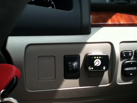

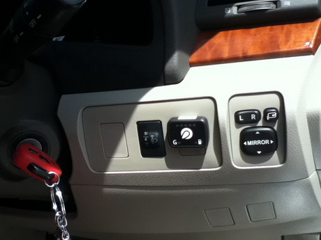

       สวิตช์แก๊ส ตรงช่อง ถึงจะใหญ่แต่ไม่รก
K_CAMRY
 จาก K_CAMRY
 พฤหัสบดี, 3/11/2554
16:03
183.89.135.247
       สวิตช์แสดงสถานะขณะใช้แก๊ส

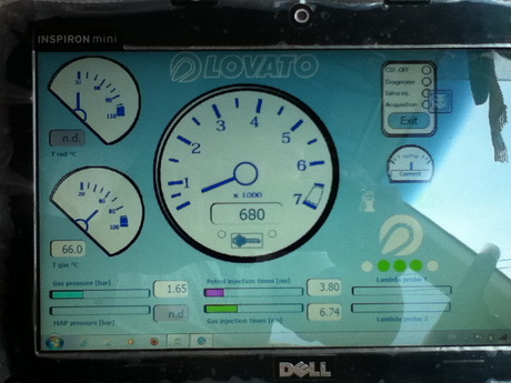

183.89.135.247

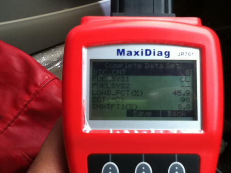

       โปรแกรมจูนออกมาพอดี
K_CAMRY
 จาก K_CAMRY
 พฤหัสบดี, 3/11/2554
16:07
183.89.135.247

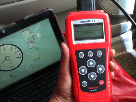

       ค่าทริม เชื้อเพลิงตกที่ 0 อ่านค่าโดยแม๊กซี่แสกน
K_CAMRY
 จาก K_CAMRY
 พฤหัสบดี, 3/11/2554
16:08
183.89.135.247

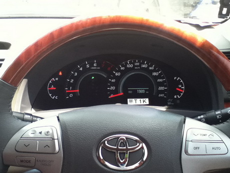

       เครื่องยนต์เดินปกติมากครับ ไม่มีไฟโชว์
K_CAMRY
 จาก K_CAMRY
 พฤหัสบดี, 3/11/2554
16:09
183.89.135.247
       เอาแม๊กซี่ เช็คอีกครั้งครับ ค่าเป็น 0 ไม่มีโคทใด ๆ ทั้งสิ้น

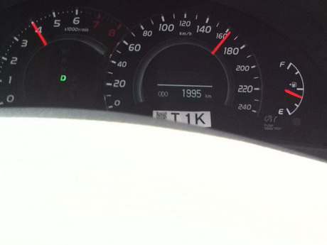

       วิ่งทดสอบนะครับ ไม่ได้เหยียบจริงจัง ก็ได้ผลน่าจะพอใจ
ฝากไว๊เป็นทางเลือกครับผม มอนสเตอร์การาจยินดีให้บริการครับ
