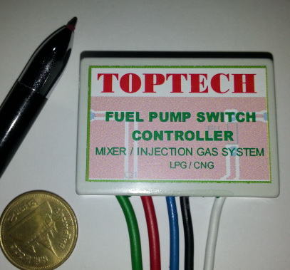

ตัวตัดปัมพ์ติ๊กน้ำมัน T0PTECH
toptech
จาก ตุ้ม
พฤหัสบดีที่ , 6/10/2554
เวลา : 00:31
111.84.78.98
อ่านแล้ว = 8660 ครั้ง
       ติดต่อ 0869830370
ราคา 480 บาท
เป็นสินค้าที่ดีที่สุดขณะนี้ ตอบโจทก์กับคำถามต่างๆได้ครบ แ้ก้ปัญหาที่เกิดขึ้นกับรถที่ติดตั้งแก๊สได้
จาก : toptech(toptech) 16/10/2554 21:03:24 [111.84.6.134]
เป็นตัวตัดที่สามารถต่อได้โดยตรงกับปัมพ์ติ๊กมาตราฐานของรถได้ทุกรุ่น ช่วยให้เดินเบาเรียบแก้ปัญหาน้ำมันหาย
จาก : toptech(toptech) 6/2/2556 23:59:36 [115.67.66.241]
ไม่ใช้รีเลย์ มีขนาดเล็กบางป้องกันน้ำ100%ติดตั้งง่ายไม่ต้องใช้อุปกรณ์ต่อพ่วงเพิ่มเติมให้ยุ่งยาก
จาก : toptech(toptech) 16/2/2556 11:44:15 [115.67.228.179]
หยุดปัมพ์ชั่วขณะที่มีการใช้แก๊สและต่อกลับทันทีที่กลับมาใช้น้ำมันแกัปัญหาปัมพ์พังลดการเกิดอัคคีภัย
จาก : toptech(toptech) 18/2/2556 22:19:39 [115.67.167.105]
ลดปัญหาการเกิดไฟลุกไหม้รถยนต์ที่ติดแก๊สเนื่องมาจากท่อน้ำมันส่วนที่เป็นท่อยางแตก เพราะท่อไม่รองรับกับชนิดของน้ำมันที่ใช้
จาก : toptech(toptech) 11/4/2556 21:18:19 [115.67.227.248]
เติมน้ำมันไว้พอสตาร์ทช่วยลดน้ำหนัก,ลดการสิ้นเปลือง,ปัมพ์ไม่ไหม้,ช่วยยืดอายุการใช้งานปัมพ์
จาก : toptech(toptech) 11/4/2556 21:28:24 [115.67.227.248]
ไม่ทำให้แรงดันในรางหัวฉีดเสิร์ชสูงกว่าค่าใช้งานปกติ จึงไม่ทำให้หัวฉีดรั่วเสียเป็นบางสูบมักเป็นกับรถรุ่นใหม่ที่ใช้แรงดันสูงๆ
จาก : toptech(toptech) 14/4/2556 9:24:10 [115.67.35.205]
รถยนต์ที่ใช้น้ำมันE85 ควรนำไปใช้อย่างยิ่งกับการป้องกันระบบทางเดินของน้ำมันและยืดอายุของปัมพ์
จาก : toptech(toptech) 4/8/2556 23:31:29 [115.67.135.148]

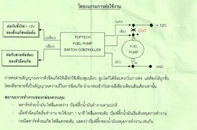

       คุณสมบัติพิเศษ
- ต่อใช้งาน แล้วจูนอัตโนมัติโดยไม่ต้องถอดออกหรือต่อตรงให้ยุ่งยาก
- ใช้โซลิดสเตรทรีเลย์ อายุยาวนาน ไม่ก่อให้เกิดประกายไฟ
- รองรับกับกล่อง ecu gas ทุกรุ่น ไม่สดุดหรือดับแน่นอน
-ขนาดเล็ก(3*5*1 cm) กันน้ำ100%
ข้อมูลเพิ่มเติม
อาจารย์ สุทธิพงศ์ Tel. 0869830370
ขณะใช้แก๊สวิ่งใช้งานปัมพ์ติ๊กจะทำงานเป็นบางช่วงเวลาสั้นๆเพื่อเติมน้ำมันไม่ให้ขาดสายป้องกันเครื่องดับ

       เป็นรูปของตัวตัดต่อปัมพ์ที่มีขนาดเล็กและบางกันน้ำได้100%

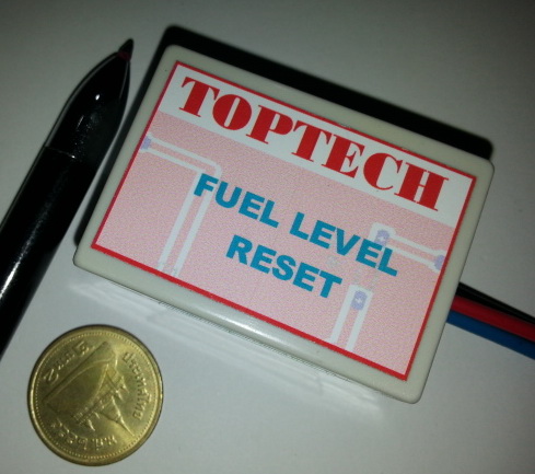

       จากรูปเป็นตัวหลอกเกจน้ำมันของรถที่ติดตั้งแก๊สแล้วเกิดปัญหาในการแสดงค่า ของน้ำมันไม่เป็นค่าจริงทำให้เกิดปัญหากับผู้ใช้รถยนต์ โดยเฉพาะกับรถฮอนด้ารุ่นใหม่ๆ
โตโยต้าวีออส เปอร์โยหรือกับรถที่มีระบบคำนวนระยะทางจากน้ำมันที่มีอยู๋ 2ปีกว่ากับการ
แก้ปัญหาของอู่ติดตั้ง ทำให้ผู้ใช้รถหมดข้อกังวลใจได้เป็นอย่างดี
