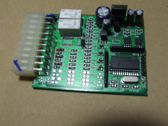

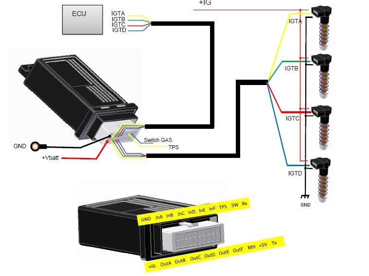

       เป็นระบบตัดสัญญาณภาค Output ที่ Ignition Coil ตัดปัญหาเครื่องสตาร์ทยาก ไฟรูปเครื่องโชว์ จูนด้วยคอมป์ มี 2 MAP ปรับไฟได้ทั้งแก๊ส และน้ำมัน

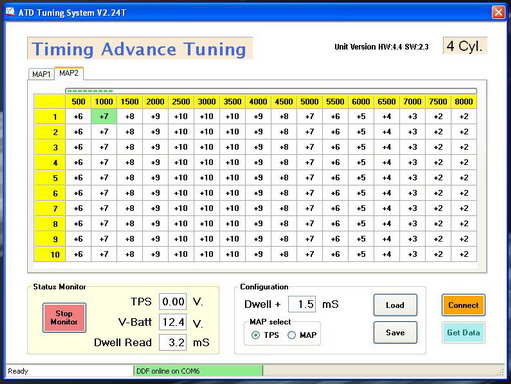

       โปรแกรมจูนครับ มี 2 MAP MAP1 : PETRO , MAP2 : GAS
ใช้ได้กับรถทุกรุ่น ใช้งานเหมือนกับ F-CON , E-MANAGE
สนใจติดต่อที่ คุณมานิต NGV AUTO Tel. 089 105 5344

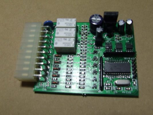

       สำหรับ 4 สูบ จานจ่าย คอยล์คู่ ไดเร็คคอยล์
Nopanit
 จาก Nop_N2G
 อังคาร, 27/9/2554
02:34
110.168.79.206
       สำหรับ 6 สูบ ใช้กับรุ่น จานจ่าย คอยล์คู่ และ ไดเร็คคอยล์

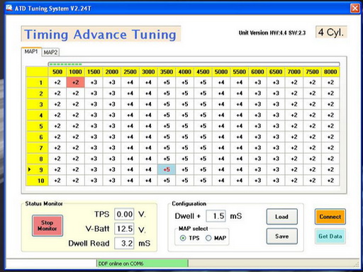

       ใช้ mcu 16 bit ทำให้ตอบสนองการทำงานทุกย่านความเร็วรอบ
รับ Input 2.5 - 5 Volt 6 Channel จ่าย Output 5 volt 1.5 Amp 6 channel
mcu สั่งบายพลาสตอนสตาร์ทเครื่อง ทำให้สตาร์ทติดง่าย ไฟไม่โชว์
สามารถจูนไฟขณะอยู่ในโหมดการใช้น้ำมัน ทำให้เพิ่มประสิทธิภาพของเครื่องยนต์ได้
ในโหมดนี้ pointer จะเป็นสีแดง แสดงตารางองศาจุดระเบิดล่วงหน้าในโหมดน้ำมัน

       ในโหมดการใช้ก๊าซ Pointer จะเป็นสีเขียว mcu จะเลือกตารางจาก MAP2 ในการจุดระเบิดล่วงหน้า
การทำงานของ MAP1 , MAP2 ถูกเลือกจาก Switched Gas (0 volt = Map1 ,12 volt = Map2)
สามารถปรับองศาจุดระเบิดล่วงหน้าได้ 1 - 30 องศา

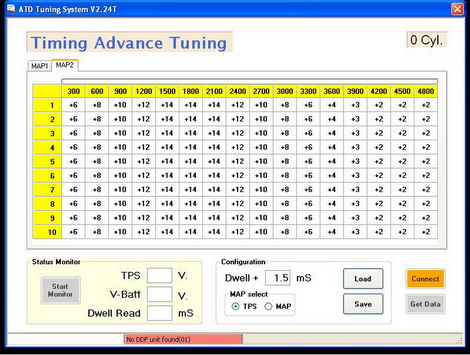

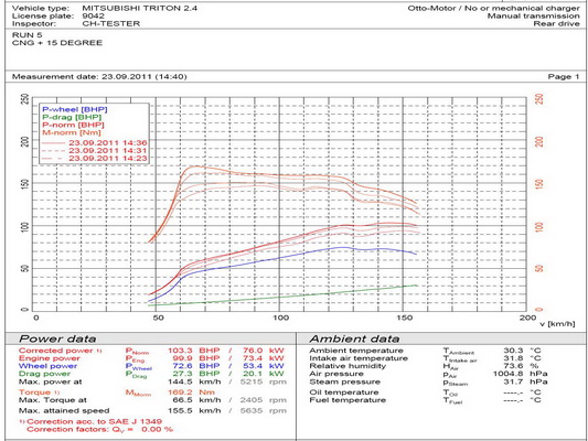

       Dyno Test ครับ TRITON 2.4 ระหว่าง น้ำมัน เปรียบเทียบกับ CNG Advance + 5 องศา , + 10 องศา , + 15 องศา

ขณะนี้สามารถใช้ได้กับรถทุกรุ่นที่เป็นดอล์ยที่มี Igniter ในตัว (ปลั๊กคอล์ยมีสายไฟ 3 เส้น +12V , GND , IGT)
TOYOTA , NISSAN , MAZDA , HONDA ,MITSUBISHI , SUZUKI
รุ่นที่เป็น - COIL จะเสร็จต้นเดือนเมษาครับ

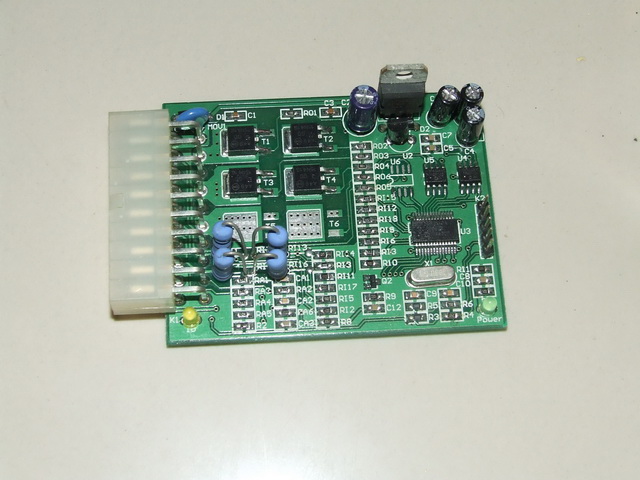

       ตัวอย่างบอร์ดสำหรับรุ่น -COIL
