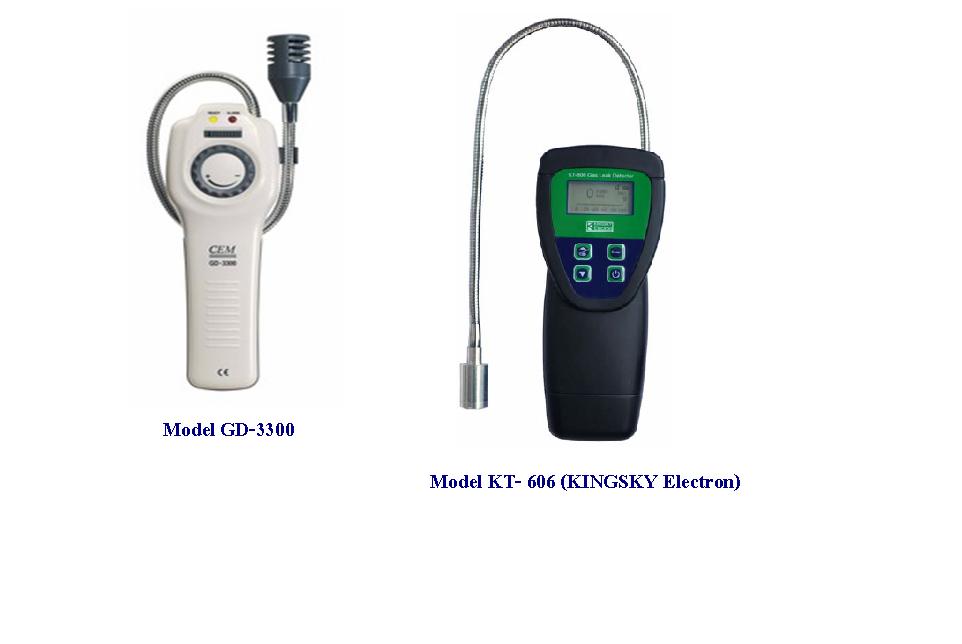

       เครื่องตรวจวัดแก๊สรั่วสำหรับรถยนต์ (NGV,LPG) แบบราคาประหยัด
Model GD-3300 เป็นเครื่องตรวจวัดรอยรั่ว ของแก๊สไวไฟที่มีท่อวัดแก๊สยาวถึง 16"เพื่อความ สะดวกรวดเร็วในการตรวจหารอยรั่วของแก๊ส LPG และ NGV แม้ในบริเวณที่เข้าถึงยาก
คุณประโยชน์
1. มีท่อวัดแก๊สยาวถึง 16" เพื่อความสะดวกรวดเร็ว ในการตรวจหารอยรั่วของแก๊สแม้ในบริเวณที่เข้าถึงยาก
2. ตรวจวัดได้อย่างแม่นยำและรวดเร็ว
3. สะดวกในการใช้งาน: สามารถใช้งานด้วยมือเดียว และใช้นิ้วหัวแม่มือในการปรับความไว
4. สามารถใช้กับพื้นที่ที่มีมลภาวะได้อย่างดี:ลดข้อจำกัดของ การปนเปื้อนของมลภาวะของก๊าซอื่น ๆ โดยการปรับความไวในการวัด
5. วัดได้แม้การรั่วไหลเพียงเล็กน้อย: สามารถใช้กับแก๊สไวไฟได้ทุกชนิด Methane, Natural Gas (NG, NGV), Ammonia, Hydrogen Sulphide, Propane (LPG), Acetone, Petrol (Benzene), Naphtha, Smoke, Steam, Lacquer Thinners, Jet Fuel, Butane, Industrial Solvents, Alcohol
คุณสมบัติ
• มีปั๊มดูดในตัวจึงสามารถวัดการรั่วของแก๊สตั้งแต่: 10 ในหนึ่งล้านส่วน (0.0010%)
• หัวแก๊สเซนเซอร์: Solid State (Japan)
• การแจ้งเตือน: แสงและเสียง ที่รั่วของแก๊สเอ็นจีวีที่ระดับ 0.4% ในอากาศ
หรือ 1 ใน 10 เท่า ก่อนที่จะสามารถจุดติดไฟ (NGV (Methane) ติดไฟได้เมือรั่วออกสู่อากาศจนเข้มข้นถึง 4%) , 100%LEL = 4% (LPG (Propane+Butane) ติดไฟได้เมือรั่วออกสู่อากาศจนเข้มข้นถึง 2.1%), 100%LEL =2.1% มาตรฐานโดยทั่วไปที่ยอมรับว่าปลอดภัยคือ มีการรั่วไหลต่ำกว่า 25% LEL หรือความเข้มข้นของแก๊สมีเทนไม่เกิน 1% ในอากาศ
• Warm-up: ประมาณ 1 นาที
• ความไวในการวัด: น้อยกว่า 2 วินาที
• Battery: 3 ก้อนชนิด "C" Alkaline
เครื่องตรวจวัดแก๊สรั่วสำหรับรถยนต์(NGV,LPG)แบบหน้าจอดิจิตอล
Model KT- 606 (KINGSKY Electron)เครื่องตรวจวัดแก๊ส KT - 606 ตรวจสอบการรั่วไหลสำหรับใช้ใน อุตสาหกรรมที่มีประสิทธิภาพสูงและช่วงการตรวจวัดที่ค่อนข้างกว้างซึ่งสามารถตรวจวัดมากกว่า 10 ประเภทแก๊สไวไฟได้
คุณประโยชน์
1. มีขนาดเล็กสะดวกต่อการพกพา
2. ท่อวัดมีความยืดหยุ่นสูงทนต่อแรงกระแทก
3. มีความละเอียดสูง STN Dot - Matrix LCD สามารถแสดงผล เป็นจอ LCD
4. ตรวจวัดได้อย่างแม่นยำและรวดเร็ว
5. สะดวกในการใช้งาน: สามารถใช้งานด้วยมือเดียว และใช้นิ้วหัวแม่มือในการปรับความไว
6. สามารถใช้กับพื้นที่ที่มีมลภาวะได้อย่างดี:ลดข้อจำกัดของ การปนเปื้อนของมลภาวะของก๊าซอื่น ๆโดยการปรับความไวในการวัด
7. สามารถใช้กับแก๊สไวไฟได้ทุกชนิด : methane, natural gas,LPG, coal gas, ethane, propane, acetylene, butane, isobutene, pentane, hexane,halogenated hydrocarbon (methyl chloride, trichloroethane, chloroethylene, etc),alcohols (methanol, ethanol, propanol), ether, ketone (butanone, acetone), hydrogen,methylbenzene and other compound (gasoline, industrial solvent, paint, thinner,refrigerant, abluent, sulfur dioxide, ammonia, hydrogen sulfide, methyl acetate, etc).
คุณลักษณะ
• ความละเอียดสูง STN Dot - Matrix จอแสดงผล LCD
• ตรวจวัดได้การรั่วไหลของแก๊สได้อย่างรวดเร็ว
• ท่อวัดเป็นท่อโลหะอ่อน มีความยืดหยุ่น สามารถปรับได้
• มีสัญญาณเตือนหากมีการรั่วไหล ปิดเครื่องอัตโนมัติ
รายละเอียด
• ตรวจวัด : แก๊สไวไฟ (เช่น natural gas,LPG, etc)
• หัววัดเซนเซอร์ : semiconductor
• ช่วงการวัด : 0 -1000 PPM & 0 - 10000 PPM (สอบเทียบด้วย มีเทน)
• สภาพแวดล้อมการทำงาน : อุณหภูมิ -10 °C – 55 °C
ความชื้น น้อยกว่าหรือเท่ากับ 93% RH
• Warm-up: ประมาณ 30 วินาที
• ความไวในการวัด: น้อยกว่า 10 วินาที
• แสดงผล : จอ LCD และแสดงข้อมูลหน้าจอ ปลุกเสียง
• สามารถทำงานได้ยาวนาน : 8 ชม (ในสภาพแวดล้อมปกติ)
