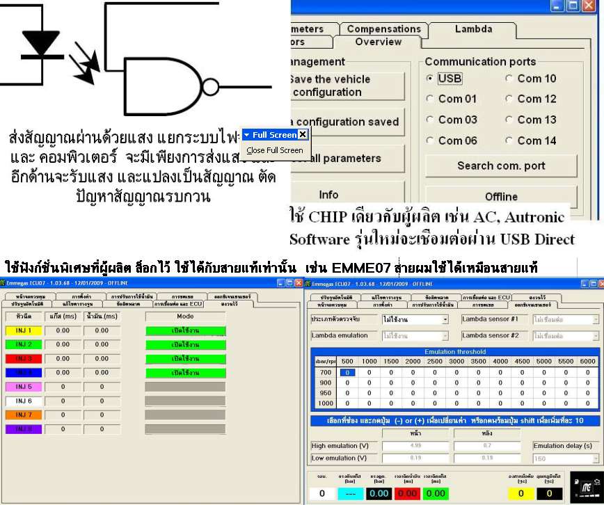

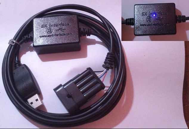

1. สาย USB ที่ใช้ระบบ OPTO ISOLATE พร้อม LED สีฟ้าบอกสถานะการส่งข้อมูล ผลิตจากโรงงานชั้นนำ
ใช้ระบบการรับส่งข้อมูลแบบ OPTO ISOLATE มาตราฐานสูงที่สุด ในเรื่องป้องกันสัญญาณรบกวน ชาวอีเล็คฯ
รู้จักดี ค้นหาข้อมูลได้จาก net
โดยการแยกวงจรของทั้งฝั่ง computer และ รถยนต์ ออกจากกัน เหมือนผ่าครึ่ง และจะส่งสัญญาณผ่านทาง
แสง เท่านั้น
ใช้ได้ดี แม้แต่รถที่มี ปัญหาสัญญาณรบกวนที่ช่างรู้กันดี เช่น ESCAPE ที่เจอเป็น 6 สูบ,MAZDA 3, FOCUS,
TRIBUTE
หรือรถเก่าบางคันที่ระบบไฟไม่ดี ซึ่งสายแท้จากผู้ผลิตก็มีอยู่แค่ 2 ยี่ห้อ ที่ใช้ระบบ OPTO ISOLATE
ใช้ IC OPTO ISOLATE High Speed 10 Mb/S ต้นทุกสูงมากครับสำหรับ IC ประเภทนี้
ใช้ CHIP USB 2.0 ตัวเดียวกันกับของ แท้จากผู้ผลิตชื่อดังเช่น Autronic รุ่นใหม่ EVO, AG, EMME07,
Powerjet, AC, MIMGAS พร้อมฟังก์ชั่นพิเศษที่ซ่อนอยู่ที่ไม่มีในเจ้าอื่น
support การเชื่อมต่อด้วย USB mode โดยตรง แทนการใช้หมายเลขคอมพอร์ท ถ้าสังเกตจากโปรแกรม
จะมีพอร์ท USB ให้เลือกเพิ่มขึ้น
วัสดุสาย usb มี USB 2.0 Certificated และ shield เป็นสายคุณภาพสูง ดูเนื้องานได้จากรูปถ่าย
บางเจ้าไม่กล้าโชว์รูปสินค้าชัดๆ
ออกแบบป้องกันการเสียหาย เมื่อนำไปเสียบผิดยี่ห้อขาไฟและสัญญาณต่างๆ สลับกัน
ก็ไม่ทำให้เกิดการเสียหาย กับ สายจูน, คอมพิวเตอร์ รวมถึงกล่อง ECU แก๊ส

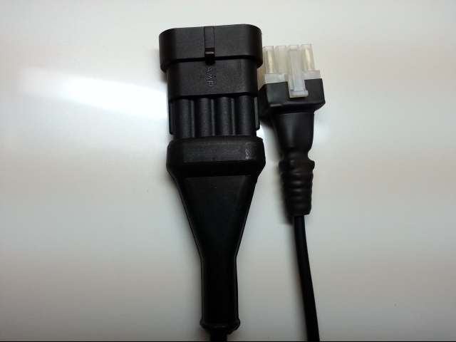

ออกแบบให้เป็นแบบโมดูล 2 ส่วน เผื่อไว้สำหรับใช้ได้หลายยี่ห้อ เช่นอู่
โดยวงจรอยู่ที่สายส่วนแรก ออกแบบโดยใช้ connector DB9 ตัวเมีย, DB9 ซึ่งเป็น connector ที่แข็ง
แรงทนทาน
และสายส่วนที่สอง จะเป็นข้อต่อ DB9 ตัวผู้ กับ connector ฝั่ง ECU ของแก๊ส ส่วนนี้จะไม่มีวงจรใด ๆ
(แต่อย่าเข้าใจผิดว่าเป็นตัวแปลง USB to RS232 หรือ comport นะครับ ดูเหมือนกันแค่ภายนอก แต่วงจร
ภายในแตกต่างกันโดยสิ้นเชิง)
** DB9 นั้นเป็นชื่อของแจ๊ค หรือ connector ไม่ใช่ หมายความว่าเห็น DB9 แล้วจะเป็น USB to RS232

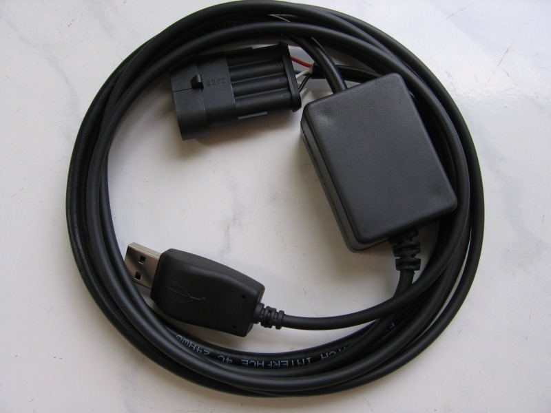

2. สาย USB แบบใช้ IC ในการการป้องกันสัญญาณรบกวน + ป้องกันการเสียบสลับ ถ้าเสียบผิดยี่ห้อก็จะไม่ชอร์ต
เสียหาย ทั้งสายจูน คอมฯ และ ECU
ดูภาพเปรียบเทียบสายแท้ของ AG กับสายของผม วัสดุแบบเดียวกัน แต่สายไฟของผมใหญ่กว่า
** กล่องตรงกลางสาย ไม่ได้มีไว้ให้เกะกะนะครับ เป็นตัวป้องกันสัญญาณรบกวน ถ้าสายไม่มีกล่องตรงกลาง ส่วนใหญ่
ที่ผมเห็น ก็คือ เอาสายดาต้าโทรศัพท์มาต่อหัวแจ๊ค แบบตรงๆ ต้นทุนถูก ไม่สามารถป้องกันสัญญาณรบกวนสูงๆ
ถ้าจะพิสูจน์ ก็ทดสอบกับ ESCAPE 6 สูบ และถ้านำไปเสียบผิดยี่ห้อ ไฟเข้าผิดขาก็จะทำให้วงจรเสียหาย

       รูปสายจูน USB แบบ IC กันสัญญาณรบกวนรุ่นแรก

       วีดีโอสาธิตการจูน Energy Reform --> http://www.youtube.com/watch?v=NDQl1dpf-zs&feature=related
โปรดสังเกตสายจูนในวีดีโอ ช่วงแรกๆ เป็นสายรุ่น OPTO ครับ

       อัพเดท รูปสายจูน USB แบบ IC กันสัญญาณรบกวนรุ่นแรก 600 บ. เป็นตัวใหม่เพิ่ม LED แสดงสถานะการส่งข้อมูลครับ

       ระบบ opto isolate ที่มีขายอยู่ในงาน data communication ในวงการ electronic บ้านเรา
ราคาสูงมาก ตามรูปภาพครับ สายผมรุ่น opto isolate ต้นทุนสูงครับ แต่เทียบราคาแล้วถูกกว่ามากครับ รับรองว่า
สิ่งที่ท่านได้เทียบกับราคาแล้วคุ้มมากครับ ดีที่สุดในบ้านเราแล้วครับ

       มาแล้วครับ ยางหุ้ม connector เพื่อความสวยงาม เหมือนสายจากนอก
ส่วน connector แบบ versus (ด้านขวา) ยังหาไม่ได้ ต้องทำเองแบบนี้ครับ
