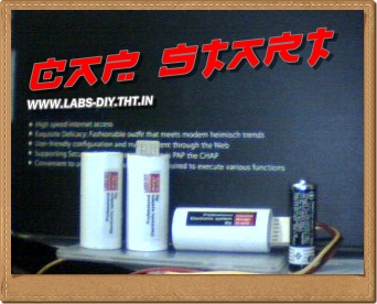

       มอเตอร์ไซค์ สตาร์ทได้ด้วยสวิทช์กุญแจ
สตร์ทเลียนแบบรถยนต์ เพิ่มความสะดวกคล่องตัวทำหรับท่านในการใช้ มอ ไซค์
ติดตั้งง่ายๆ เป็นการเพิ่มระบบช่วยสตาร์ท ระบบเดิมยังคงเดิมอยู่
สะดวกคล่องตัวครับ ไม่ต้องจับเบรกมื่อ ไม่ต้องกดปุ่มสตาร์ท
สตาร์ท เลียนแบบรถยนต์ ครับ
จากทีมงาน LABS-D.I.Y.
