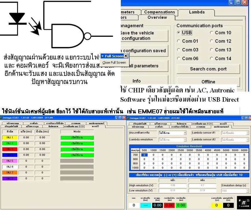

และเป็นสายจูนที่ใช้กันอยู่มากที่สุดในประเทศ ด้วยเหตุผล สายจูนผมมีระบบดังกล่าวข้างล่างนี้
ขอพูดเรื่องพื้นฐาน ของ PORT RS232 ครับ เป็น PORT ที่มีอยู่ในเครื่องสมัยก่อน ใช้เพื่อติดต่อสื่อสารกับอุปกรณ์ภายนอก ออกแบบ
เพื่อป้องกันสัญญาณรบกวน โดยจะแปลงระดับสัญญาณ logic 0 ไปเป็น ไฟบวก และแปลง สัญญาณ logic 1 ไปเป็น ไฟลบ ดังนั้นเมื่อจะมาต่อกับ
อุปกรณ์ จึงต้องมีวงจรในส่วนสาย serial port เพื่อแปลงค่ากลับเป็นระดับ logic 0 และ 1 เหมือนเดิม
แต่เครื่องสมัยใหม่ ไม่มี PORT RS232 จึงเกิดสินค้าประเภท USB to RS232 และสายแปลงนี้ก็มีการออกแบบ ส่วนที่มีการ แปลง
ระดับสัญญาณ 0 และ 1 ดังเช่น PORT RS232 ดั้งเดิม และประกอบไปด้วย
-IC ที่ทำให้เกิด PORT RS232 เสมือน ขึ้นในคอมของเราเมื่อลง driver แล้ว
-และส่วนแปลงระดับ 0, 1 ไปเป็นไฟบวก และลบ ดังที่กล่าวข้างต้น
ดังนั้น ถ้ามี IC ที่ทำให้เกิด PORT RS232 เสมือนอย่างเดียว(ที่อยู่ในสายดาต้าลิ้งค์)จะติดต่อกับอุปกรณ์ได้หรือไม่ ตอบว่าได้
แต่เป็นการลัดขั้นตอนเพราะตัดส่วนที่เป็นวงจรลดสัญญาณรบกวนออกไป อย่างเช่น การเอาสายดาต้าโทรศัพท์ซึ่งมี IC Prolific ที่ทำให้เกิด
PORT RS232 เสมือนดังกล่าว มาต่อกับอุปกรณ์โดยตรง ก็ใช้ได้เพราะ รถยนต์นั้นไม่ได้มีสัญญาณรบกวนทุกคัน แต่ รถยนต์นั้นไม่ได้เป็นเหมือนโทรศัพท์
มือถือนะครับ มีอุปกรณ์ที่ก่อให้เกิดสัญญาณรบกวนมากมายเช่น ไดชาร์จ, คอยล์.. ดังนั้นคนทั่วไปที่จะประหยัดงบ และทำ DIY สายก็มีด้วยเหตุผลนี้
รวมถึงการนำสายดังกล่าวมาผลิตขายที่ต้นทุนที่ต่ำกว่า
แล้วทำไม IC prolific ที่อยู่ในสายดาต้าลิ้ง ถึงนิยมใช้กันในกลุ่มสินค้าจาก ไต้หวัน จีน และอื่นๆ ก็เพราะราคาถูกที่สุดในท้องตลาด
ลองจินตนาการถึงสาย ดาต้าโทรศัพท์ ที่ขายอยู่ในตลาด ราคาบวกกำไรไม่รู้กี่ทอด อยู่ที่ 100-150 บ.
ส่วนสายจูนที่ว่าจะดีหรือไม่ดีนั้น ไม่ได้อยู่ที่ยี่ห้อ IC Prolific นะครับ IC ตัวนี้ก็แค่ทำให้เกิด PORT RS232 เสมือน แต่อยู่่ที่การออกแบบ
ของผู้ผลิตแต่ละยี่ห้อว่าได้ออกแบบเพื่อลดการกันสัญญาณรบกวนดีแค่ไหน อย่างเช่นยี่ห้อดังๆ ATEN ใช้งานได้ดีราคาสูง แต่้ในขณะเดียวกัน สายยี่ห้ออื่น
ยี่ห้อ Z-TEK ก็ใช้ IC Prolific แต่ทำไมใช้ดีเทียบ ATEN ไม่ได้ ดังนั้นสายจูนจะดีหรือไม่ดี แต่อยู่ที่ส่วนป้องกันสัญญาณรบกวนต่างหาก
และจะสังเกตุเห็นว่าทำไมผู้ผลิตสินค้า ECU แก๊ส เกือบทั้งหมดเลือกใช้ IC จากอีกค่ายหนึ่งเหมือนที่ผมใช้อยู่ในรุ่น OPTO เพราะด้วยความสามารถ
ที่เพิ่มด้านโปรแกรม เช่นการเชื่อมต่อใน mode usb direct ก็เป็นเหตุผลหนึ่งทั้งๆ ที่ราคา IC สูงกว่ามาก ราคาในไทยซื้อกันอยู่เกือบตัวละ 200 บาท.
จากเหตุผลดังกล่าว สายจากผู้ผลิต ECU แก๊สทั้งหมด จึงมีอุปกรณ์เพิ่มเติมเพื่อ ลดสัญญาณรบกวน โดยใช้ระบบใดระบบหนึ่งดังต่อไปนี้
- ไม่ว่าจะเป็นการแปลงระดับสัญญาณ logic 0 , 1 ดังที่กล่าว และแปลงกลับอีกครั้ง เหมือนใน สาย serial (RS232)
- หรือ OPTO ISOLATE แต่ ระบบนี้เป็นมาตราฐานที่ดีกว่า และนิยมใช้ในโรงงานที่มี มอเตอร์ เครื่องจักร แหล่งกำเนิดสัญญาณรบกวน
วันนี้ขอจบ เรื่องพื้นฐาน ของระบบส่งสัญญาณเพียงแค่นี้ครับ เพื่อเป็นข้อมูลในการเลือกซื้อสาย และสิ่งที่จะได้ คุ้มค่ากับราคา ที่จ่ายหรือไม่

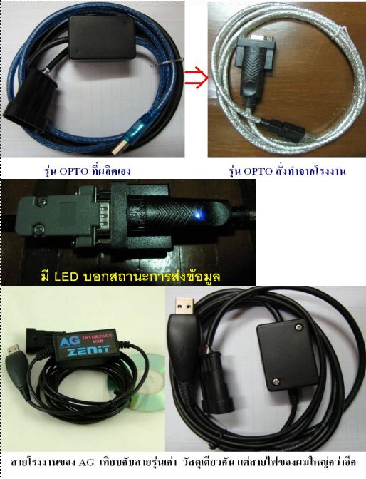

1. สาย USB รุ่นใหม่พร้อม LED สีฟ้าบอกสถานะการส่งข้อมูล สั่งผลิตจากโรงงาน ใช้ระบบการรับส่งข้อมูลแบบ OPTO ISOLATE มาตราฐานสูงที่สุด
ในเรื่องป้องกันสัญญาณรบกวน ค้นหาข้อมูลได้จาก net โดยไฟจาก computer และ รถยนต์ แยกกัน จะส่งสัญญาณผ่านทางแสง ใช้ได้ดี แม้แต่รถที่มี
ปัญหา เช่น ESCAPE ที่เจอเป็น 6 สูบ,MAZDA 3, FOCUS, TRIBUTE หรือรถเก่าบางคันที่ระบบไฟไม่ดี ใช้ CHIP USB 2.0 ตัวเดียวกันกับของ
แท้จากผู้ผลิตชื่อดังเช่น Autronic รุ่นใหม่ EVO, AG, EMME07, Powerjet, AC, MIMGAS ที่เขียนโปรแกรมมาเพื่อ support
การติดต่อด้วย usb direct วัสดุสาย usb มี shield อย่างดีมี USB 2.0 Certificated แม้แต่สายแท้จากผู้ผลิตก็มีอยู่แค่ 2 ยี่ห้อ ที่ใช้ระบบ
OPTO ISOLATE ออกแบบให้เป็นแบบโมดูล 2 ส่วน เผื่อไว้สำหรับใช้ได้หลายยี่ห้อ เช่นอู่ โดยวงจรอยู่ที่สายส่วนแรก และมีข้อต่อซึ่งออกแบบ
โดยใช้มาตราฐานแบบเดียวกันกับ RS232 ซึ่ง connector เป็นแบบ DB9 ซึ่งแข็งแรง
(แต่อย่าเข้าใจผิดว่าเป็นตัวแปลง USB to RS232 หรือ comport นะครับ ดูเหมือนกันแค่ภายนอก แต่วงจรภายในแตกต่างกันโดยสิ้นเชิง ) และสายส่วนที่สอง
จะเป็นข้อต่อและ connector ฝั่ง ECU ของแก๊ส ส่วนนี้จะไม่มีวงจรใด ๆ
มั่นใจคุณภาพสายจูนได้ ด้วยการรับประกัน 1 ปี
2. สาย USB แบบเดิม เป็นสายที่มีวงจรในการป้องกันสัญญาณรบกวน + ป้องกันการเสียบสลับ ถ้าเสียบผิดยี่ห้อก็จะไม่ชอร์ตเสียหาย วัสดุแบบเดียวกับ
สายของ AG แท้ แต่สายไฟใหญ่กว่า ดูภาพเปรียบเทียบได้
** กล่องตรงกลางสาย ไม่ได้มีไว้ให้เกะกะนะครับ เป็นตัวป้องกันสัญญาณรบกวน ถ้าสายไม่มีกล่องตรงกลาง ส่วนใหญ่ที่ผมเห็น ก็คือ เอาสายดาต้าโทรศัพท์
มาต่อหัวแจ๊ค แบบตรงๆ ต้นทุนถูก ไม่สามารถป้องกันสัญญาณรบกวนสูงๆ ถ้าจะพิสูจน์ ก็ทดสอบกับ ESCAPE 6 สูบ หรือถ้าเสียบผิดยี่ห้อ ไฟเข้าผิดขา
ก็จะทำให้วงจรเสียหาย
** สายจูนทุกรุ่นจะมีแผ่นโปรแกรม,คู่มือ และ DRIVER Windows ครบทุกเวอร์ชั่น และมีการอัพเดทโปรแกรมใหม่อยู่เสมอ **
** คู่มือภาษาไทยรวมทั้งโปรแกรมภาษาไทย ตัวที่มีไทยจะเป็นคู่มือที่แปลโดยตัวแทนฯ และที่ไม่มีคู่มือไทย ส่วนใหญ่ก็จะมีคู่มืออังกฤษจากผู้ผลิต **
** สายยาว 2.5 เมตร รหัสสีสายไฟมาตราฐาน แดง ดำ ขาว ฟ้า **

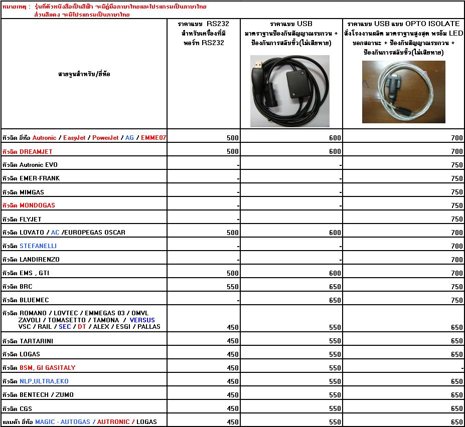

** ราคาของสายจูนแต่ละแบบดูได้จากตารางในรูปข้างล่าง (รวมค่าส่งไปรษณีย์) **

       -รูปสายรุ่นใหม่ OPTO ISOLATE ที่สั่งผลิตจากโรงงาน พร้อม LED บอกสถานการส่งข้อมูล เทียบกับสาย OPTO ที่ผลิตเอง
-และรูปสายรุ่นเก่า เมื่อเทียบกับสายแท้ AG วัสดุแบบเดียวกัน แต่สายของผมใหญ่กว่า

       GTI รุ่น usb ธรรมดาราคา 600 บ. รุ่น opto isolate 700 บ. ราคารวมส่ง ems แล้วครับ

       สำหรับ สายจูน AG compact ทางอำไพเซอร์วิสผู้นำเข้า สั่งสายจากทางผมครับเป็นรุ่น OPTO
สามารถซื้อจากทางอำไพเซอร์วิส และร้านขายส่งครับ
