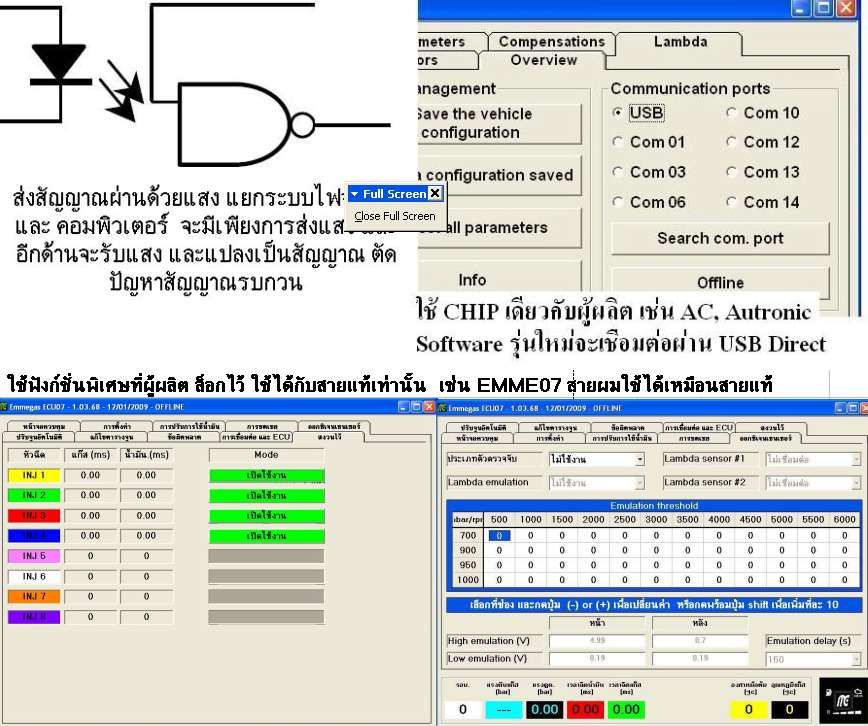

สัญญาณทางคอมพิวเตอร์ 0,1 ไม่ได้เป็นหัวใจหลัก ว่าสายจูนจะดีหรือไม่ดี แต่อยู่ที่ส่วนป้องกันสัญญาณรบกวนต่างหาก
แต่ทำไมผู้ผลิตสินค้า ECU แก๊ส เกือบทั้งหมดเลือกใช้ IC จากอีกค่ายหนึ่ง ด้วยความสามารถที่เพิ่มด้านโปรแกรม ก็เป็นเหตุหนึ่ง
ทั้งๆ ที่ราคา IC สูงกว่ามาก ราคาในไทยซื้อกันอยู่เกือบตัวละ 200 บาท.
จากเหตุผลดังกล่าว สายจากผู้ผลิต ECU แก๊สทั้งหมด จึงมีอุปกรณ์เพิ่มเติมเพื่อ ลดสัญญาณรบกวน โดยใช้ระบบดังนี้
- ไม่ว่าจะเป็นการแปลงระดับสัญญาณ logic 0 , 1 ดังที่กล่าว และแปลงกลับอีกครั้ง เหมือนใน สาย serial
- หรือ OPTO ISOLATE แต่ ระบบนี้เป็นมาตราฐานที่ดีกว่า และนิยมใช้ในโรงงานที่มี มอเตอร์ เครื่องจักร แหล่งกำเนิดสัญญาณ
รบกวน

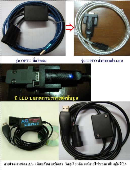

แบบ USB มีให้เลือก 2 รุ่น.
1. สาย USB รุ่นใหม่พร้อม LED สีฟ้าบอกสถานะการส่งข้อมูล สั่งผลิตจากโรงงาน ใช้ระบบการรับส่งข้อมูลแบบ OPTO ISOLATE มาตราฐานสูงที่สุด
ในเรื่องป้องกันสัญญาณรบกวน ค้นหาข้อมูลได้จาก net โดยไฟจาก computer และ รถยนต์ แยกกัน จะส่งสัญญาณผ่านทางแสง ใช้ได้ดี แม้แต่รถที่มี
ปัญหา เช่น ESCAPE ที่เจอเป็น 6 สูบ,MAZDA 3, FOCUS, TRIBUTE หรือรถเก่าบางคันที่ระบบไฟไม่ดี
ใช้ CHIP USB 2.0 ตัวเดียวกันกับของแท้จากผู้ผลิตชื่อดังเช่น Autronic รุ่นใหม่ EVO, AG, EMME07, Powerjet, AC, MIMGAS ที่เขียนโปรแกรม
มาเพื่อ support การติดต่อด้วย usb direct วัสดุสาย usb มี shield ถักอย่างดีมี USB 2.0 Certificated แม้แต่สายแท้จากผู้ผลิต จะมีอยู่แค่ 2 ยี่ห้อ ที่ใช้ระบบ OPTO ISOLATE ออกแบบให้เป็นแบบโมดูล 2 ส่วน เผื่อไว้สำหรับใช้ได้หลายยี่ห้อ เช่นอู่ โดยวงจรอยู่ที่สายส่วนแรก และมีข้อต่อซึ่งออกแบบโดยใช้มาตราฐานแบบเดียวกันกับ RS232 ซึ่ง connector เป็นแบบ DB9 ซึ่งแข็งแรง (แต่อย่าเข้าใจผิดว่าเป็นตัวแปลง USB to RS232 หรือ comport นะครับ ดูเหมือนกันแค่ภายนอก แต่วงจรภายในแตกต่างกันโดยสิ้นเชิง ) และสายส่วนที่สองจะเป็นข้อต่อและ connector ฝั่ง ECU ของแก๊ส ส่วนนี้จะไม่มีวงจรใด ๆ
2. สาย USB แบบเดิม เป็นสายที่มีวงจรในการป้องกันสัญญาณรบกวน + ป้องกันการเสียบสลับ ถ้าเสียบผิดยี่ห้อก็จะไม่ชอร์ตเสียหาย วัสดุแบบเดียวกับสายของ AG แท้ แต่สายไฟใหญ่กว่า ดูภาพเปรียบเทียบได้
** กล่องตรงกลางสาย ไม่ได้มีไว้ให้เกะกะนะครับ เป็นตัวป้องกันสัญญาณรบกวน ถ้าสายไม่มีกล่องตรงกลาง ส่วนใหญ่ที่ผมเห็น ก็คือ เอาสายดาต้าโทรศัพท์มาต่อหัวแจ๊ค แบบตรงๆ ต้นทุนถูก
ไม่สามารถป้องกันสัญญาณรบกวนสูงๆ ถ้าจะพิสูจน์ ก็ทดสอบกับ ESCAPE 6 สูบ หรือถ้าเสียบผิดยี่ห้อ ไฟเข้าผิดขา ก็จะทำให้วงจรเสียหาย
** สายจูนทุกรุ่นจะมีแผ่นโปรแกรม,คู่มือ และ DRIVER Windows ครบทุกเวอร์ชั่น และมีการอัพเดทโปรแกรมใหม่อยู่เสมอ **
** คู่มือภาษาไทยรวมทั้งโปรแกรมภาษาไทย ตัวที่มีไทยจะเป็นคู่มือที่แปลโดยตัวแทนนำเข้า และที่ไม่มีคู่มือไทย ส่วนใหญ่ก็จะมีคู่มืออังกฤษจากผู้ผลิต **
** สายยาว 2.5 เมตร รหัสสีสายไฟมาตราฐาน แดง ดำ ขาว ฟ้า **

       สายจูนบางรุ่นที่ทางผู้ผลิตทำพิเศษ เช่น EMME07, MIMGAS, MONDOGAS, AUTRONIC EVO, FRANK, FLYJET สายเฉพาะรุ่นดังกล่าวของผม ทำงานครบแบบสายแท้ ตัวอย่างเช่นรูปข้างล่างเป็นฟังก์ชั่นพิเศษ ของ EMME07 ถ้าใช้สายทั่วไปจะไม่มี

       -รูปสายรุ่นใหม่ OPTO ISOLATE ที่สั่งผลิตจากโรงงาน พร้อม LED บอกสถานการส่งข้อมูล เทียบกับสาย OPTO ที่ผลิตเอง
-และรูปสายรุ่นเก่า เมื่อเทียบกับสายแท้ AG วัสดุแบบเดียวกัน แต่สายของผมใหญ่กว่า
