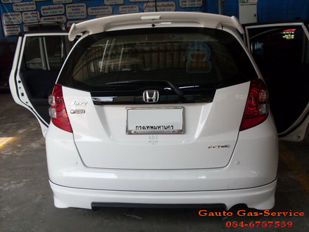

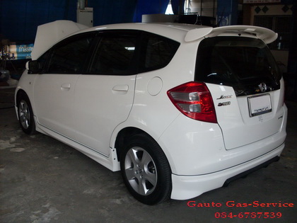

       Honda Jazz ถือได้ว่าเป็น City car ที่น่าใช้ด้วยคุณสมบัติของตัวรถเองและรูปโฉมภายนอกที่ดูโฉบเฉี่ยว

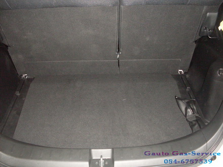

       มาดูที่บันท้ายกันก่อน
k_nobura
 จาก PLE=081-6663281
 อาทิตย์, 21/3/2553
18:23
125.24.95.141

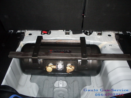

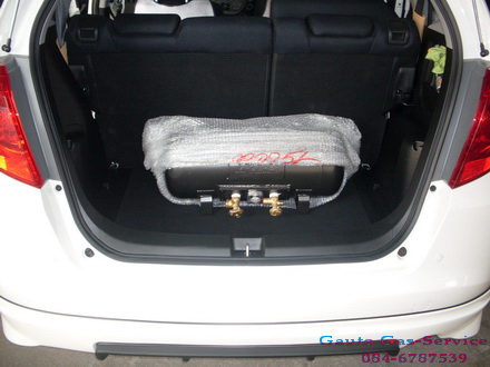

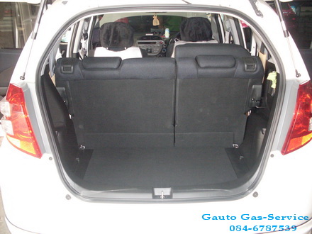

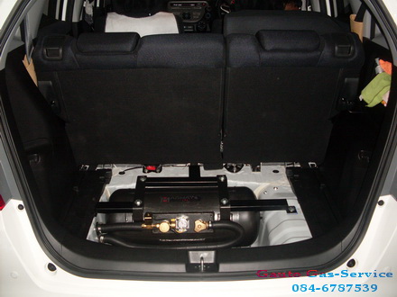

       เมื่อเปิดห้องเก็บสัมภาระอกกมา..จะเห็นได้ว่าเบาะสามารถปรับเปลี่ยนได้หลายรูปแบบ...มอง ๆ ไปแล้วหากวางด้วยถังธรรมดามันคงดูเกะกะลูกกะตา ถ้าจะเอาถังโดนัทก็แพงเหลือเกิน แถมตอนนี้ก็ขอใบรับรองการติดตั้งไม่ได้...ไม่เป็นไรคุยกับลูกค้าแล้วมีอีกทางเลือกหนึ่งคือถังธรรมดาขนาด 25 ลิตรแต่เอาไปติดตั้งไว้ในหลุมยางอะไหล่แทน

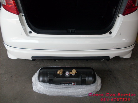

       เมื่อตกลงกับลูกค้าได้แล้วก็ลุยกันเลย...มาดูชัดครับว่าถัง 25 ลิตรที่มันห้อยอยู่ก้นรถสามล้อ ...
k_nobura
 จาก PLE=081-6663281
 อาทิตย์, 21/3/2553
18:31
125.24.95.141
       ยกขึ้นว่างบนท้ายรถเพื่อเปรียบเทียบหาข้อแตกต่าง

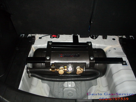

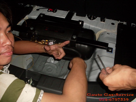

       แล้วก็ไม่รอช้าเปิดฝาแล้วจับมันยัดลงหลุมเลยดีกว่า...ส่วนขายึดถังเราใช้เหล็กกล่องทำกันเองครับ...ออกแบบเองได้ทุกรูปแบบ...เสียเวลาหน่อยแต่งานที่ได้ดูดีกว่าแน่นอน
k_nobura
 จาก PLE=081-6663281
 อาทิตย์, 21/3/2553
18:49
125.24.95.141
       เมื่อหาจุดยึด...โดยมีโจทย์ว่าให้อาศัยหัวน็อตเดิมโดยห้ามเจาะรูยึดถังเพิ่ม..ยกเว้นทางเข้าออกของท่อเติมแก็สและทางเดินท่อแก็สไปที่ห้องเครื่อง..รูปแบบที่ได้จึงออกมาอย่างที่เห็น...หลายคนหลายความคิดช่วยกัน...เพือให้งานออกมาดีที่สุด มันเป็นธรรมดาครับหากเราเป็นเจ้าของรถ..ก็ต้องการให้รถมันช้ำน้อยที่สุด...

       ดูกันชัด ๆ ครับ

       เมื่อมองในมุมรวมทั้งหมดของท้า้ยจะเห็นได้ว่ามันกินเนื้อที่ของยางอะไหล่ไปแค่ครึ่งหนึง...

       ขั้นตอนสุดท้ายปิดฝามันลงไป...ดูเรียบเนียนกว่าที่คิดเอาไว้...ด้วยคุณสมบัติของตัวรถเองประหยัดน้ำมัอยูแล้ว...เพราะฉนั้นโอกาสที่จะหมดไว้แล้วต้องเติมบ่อยก็ลดลง...ค่าใช้จ่ายในการติดตั้งถูกกว่าโดนัทแน่นอน...เดี๋ยวปั้มแก็สมีจำนวนเพิ่มขึ้นมากมายไปเติมที่ไหนก็ได้...สบายอยู่แล้ว

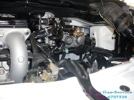

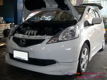

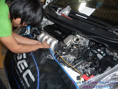

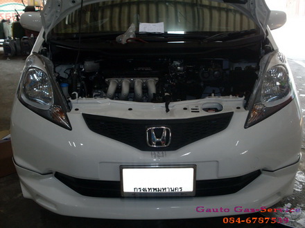

       เมื่อจบข้างหลังก็มาขึ้นข้างหน้า...จะเห็นไดว่าเนื่องจากความเป็น City Car ห้องเครื่องที่ออกแบบมาจึงมีพื้นที่จำกัด..การติดตั้งอุปกรณ์ในการเดินระบบ LPG เพิมอาจมีข้อจำกัดบ้าง...
k_nobura
 จาก PLE=081-6663281
 อาทิตย์, 21/3/2553
19:24
125.24.95.141

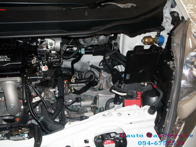

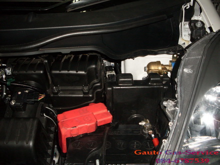

       เริ่มจากหม้อต้มกันเลย....ตำแหน่งที่ทีมงานเลือกจะอยู่หลังลูกกรองอากาศพอดี...ที่สำคัญหม้อต้มจะต้องไม่โดนชิ้นส่วนใดของเครื่องยนต์..ทั้งในขณะเข้าเกียร์เดินหน้าหรือถอยหลังก็ตาม...จุดยึดจะต้องอยูบนตัวถังรถยนต์เท่านั้น..เพื่อป้องกันแรงสั่นสะเทือนจากการทำงานของเครื่องยนต์
k_nobura
 จาก PLE=081-6663281
 อาทิตย์, 21/3/2553
19:32
125.24.95.141
       ถัดมาจะเป็น Safety Valve and Filter อยู่ในตัวเดียวกัน.(วาวล์โซลินอยด์หัวสีฟ้าและตูดทองเหลืองอยู่บริเวณมุมขวาด้านบนของภาพ)..เป็นอุปกรณ์ความปลอดภัยกรองในตัวที่เราติดตั้งเพิ่มเติม..

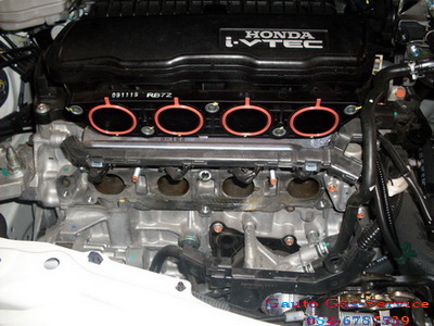

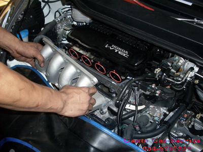

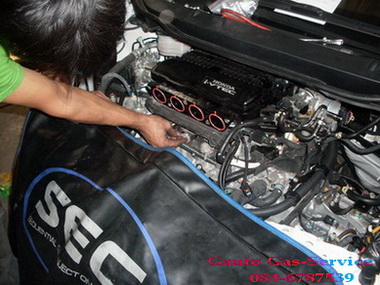

       งานตอมาก็ถอดคอท่อไอดีสิครับ...เอามาเจาะข้างนอก..(หมู ๆ ครับรุ่นนี่ทำบ่อย )
k_nobura
 จาก PLE=081-6663281
 อาทิตย์, 21/3/2553
19:41
125.24.95.141
       เหมือนเดิมครับไม่มีอะไรลำบาก

       ขาว..ใส...ได้อย่างใจ...ถอดคอท่อที่ไรมีอารมณ์ทุกที
k_nobura
 จาก PLE=081-6663281
 อาทิตย์, 21/3/2553
19:49
125.24.95.141
       สำนึกใส่ใจ...อุดมันเอาไว้...อย่าให้อะไรหล่นลง..ไม่งั้นอาจเสียใจภายหลัง

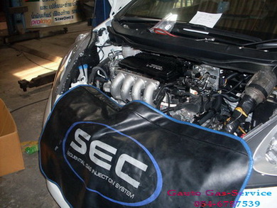

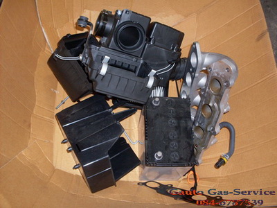

       นี้คืออุปกรณ์ส่วนหน้าที่รื้อออกมาก็มีเท่านี้

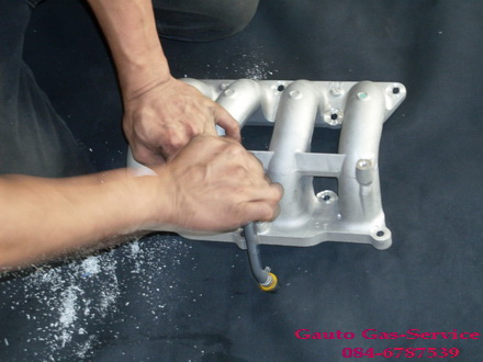

       งานต่อมาคือเจาะคอท่อไอดี...ครับ

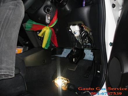

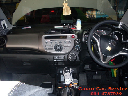

       มาถึงภายในกันบ้างกันบ้าง..เจ้าของรถเป็นวัยรุ้นนะครับ...เห็นผ้า 7 สีอย่าเข้าใจผิดคิว่าแก่
k_nobura
 จาก PLE=081-6663281
 อาทิตย์, 21/3/2553
20:06
125.24.95.141

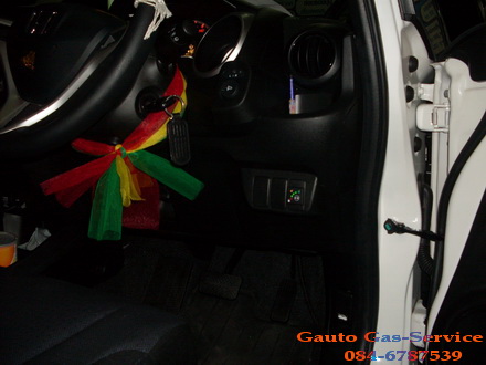

       งานนี้ก็เหมือนเดิมครับ...เปิดบังอายปิดคอพวงมาลัยเก็บกล่อง ECU-LPG ไว้ด้านหลังตู้แอร์ยึดติดกับตัวถังอยู่ในห้องโดยสาร...ยื้ดอายุการใช้งานไม่ต้องเจอความร้อน
k_nobura
 จาก PLE=081-6663281
 อาทิตย์, 21/3/2553
20:09
125.24.95.141
       ประกอบทุกอย่างกลับที่เดิม...จะเห็นตำแหน่ง Auto switch อยู่ในช่องด้านขวามือ

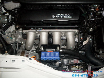

       หลังจากเข้าสายไฟ,เข้าท่อแก็ส,ทดลองระบบ,เติมแก็ส,เดินระบบ,จูนแก็ส,เช็ครั่ว รวบรัดขั้นตอนมาดูตอนเสร็จงานเลยดีกว่า...ตำแหน่งการวางหัวฉีดจะทำขาเหล็กขึ้นมายึดกับน็อตคอท่อไอดี..ข้อย้ำนะครับ..ต้องดูระยะห่างของการยึดว่า..เวลาเข้าเกียรเดินหน้าหรือถอยหลังหัวฉีดจะต้องไม่โดนคานหน้าโดยเด็ดขาด

       มาดูฝั่งหม้อต้มกันบาง..ใส่ลูกกรองอากาศเข้าก็มองไม่เห็นเลย
