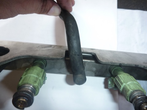

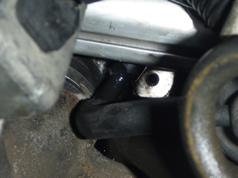

รูปที่นำมาให้ดู เป็นท่อน้ำมันที่รั่วในห้องเครื่อง เจ้าของรถเปลี่ยนปั๊มติ๊กไป 2 ตัวก็เสีย ตัวที่ 3 จึงมาที่อู่และได้หาสาเหตุจึงพบว่าไม่มีการตัดปั๊มติ๊กอย่างถูกวิธี ทางอู่ได้ทำการตัดปั๊มติ๊กให้แล้ว และได้พบว่ามีกลิ่นน้ำมันเข้ามาในรถขณะที่ใช้น้ำมันจึงตรวจดูเรื่องกลิ่นน้ำมันที่รั่วเข้าไปในรถ จึงได้พบว่าท่อน้ำมันแตก เพราะทนแรงดันจากปั๊มติ๊กที่ยังไม่มีการตัดระบบอย่างถูกวิธี โชคดีที่หาสาเหตุเจอก่อน แล้วคุณละตรวจดูรถของคุณว่าตัดปั๊มติ๊กหรือยัง เสียเวลาตรวจเพียงน้อยนิด ดีกว่าเสียของรักไปชั่วชีวิต 081-717 -6055 พรชัย อู่ซันแอร์

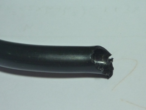

       ท่อน้ำมันที่แตกจากชุดหัวฉีด สาเหตุจากการติดตั้งที่ไม่มีการตัดปั๊มติ๊กให้ถูกวิธี

       ดูกันให้เห็นจะ ๆ จะเห็นว่าท่อน้ำมันเป็นท่อพลาสติก ( บางรุ่น ) เมื่อใช้ไปนาน ๆ โอกาสท่อน้ำมันแตกความเสี่ยงก็สูง ทุกครั้งที่เอารถเข้าไปเช็คควรแจ้งให้ช่างทุกร้านตรวจท่อน้ำมันให้ขันน๊อคซำ้ และให้ตรวจดูว่ามีการตัดปั๊มติ๊กแบบถูกวิธีหรือเปล่า

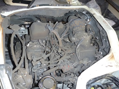

       รถคันนี้เกิดไฟไหม้ 1. ระบบสายไฟเก่า 2. ท่อน้ำมันของเก่าแตก ไปโดนท่อไอเสีย รถคันนี้ไม่ติดแก๊ส นะครับ ฝากรูปให้ดูจะได้พิจารณาว่าปัญหาที่เกิดไฟไหม้อย่าเพิ่งโทษแก๊สอย่างเดียว

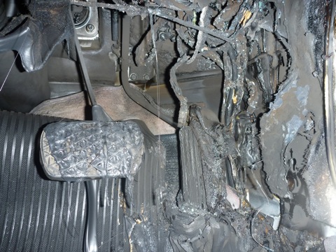

       รถคันนี้เกิดไฟไหม้ที่ภายในตัวรถ ( ติดแก๊ส LPG ) โชคดีที่เจ้าของรถจอดแล้วปิดประตูไว้ไม่อยู่ในรถ กลับมาอีกทีปรากฎว่าเกิดไฟไหม้ที่ภายในและไม่ได้เปิดประตูออกออกซิเจนภายในตัวรถหมดไฟจึงดับเอง ถ้าเปิดประตูออกมาตอนไฟลุกรับรองว่าไฟลุกท้ังลานจอดรถในห้าง เท่าที่ ทางอู่ได้ตรวจดูก็พบว่าเกิดจากระบบไฟเกิดลัดวงจร ซึ่งจุดที่ไหม้อยู่ที่กล่องฟิวส์ ปัญหาที่เกิดจากไฟไหม้จึงไม่ใช่แก๊ส ขอบคุณครับ

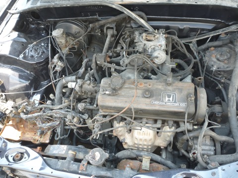

       รถคันนี้ก็อีกรูปส่งมาให้ดู เกิดจากสายหัวเทียน , ชุดจานจ่ายไฟรั่ว เกิดสปาค์จึงเกิดไฟไหม้ ที่ทราบเพราะได้แจ้งให้เจ้าของรถเปลี่ยนแต่เจ้าของรถบอกว่าจะขายไม่เป็นไร แต่เกิดไฟไหม้ขึ้นระหว่างทาง โชคดีไฟไม่ไหม้ทั้งคันซ่อมเกือบ 4 หมื่น ขอขอบคุณครับ

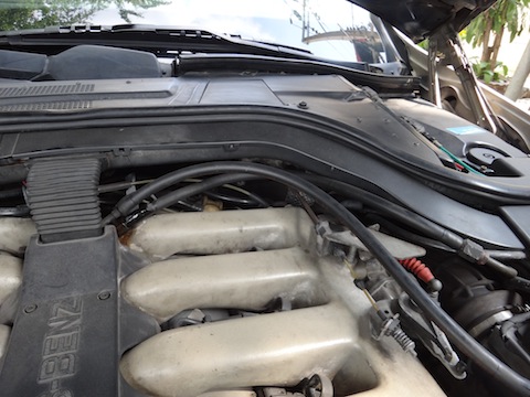

       BENZ 600 SEL คันนี้ก็เกือบ ไฟไหม้ สังเกตุดูที่ท่อน้ำมันด้านบนรูป น้ำมันกำลังรั่วดีแต่ว่าเข้าอู่ทัน
