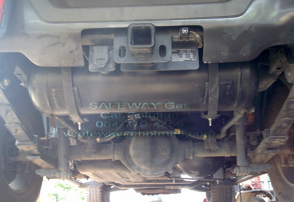

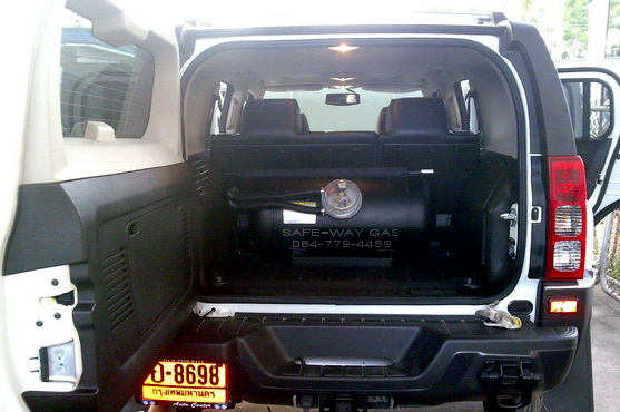

       เสร็จสมบรูณ์เรียบร้อยไปแล้ว 2วันกับอีกคืน กับเจายักษ์ HUMMER H3 วางถังแก๊สใต้ท้อง เกือบ 100 ลิตร พร้อมด้วยชุดแก๊สแบบแปลผัล สุดยอดความเนียนสนิท ความแรงไม่เป็นลองน้ำมันเลย ...

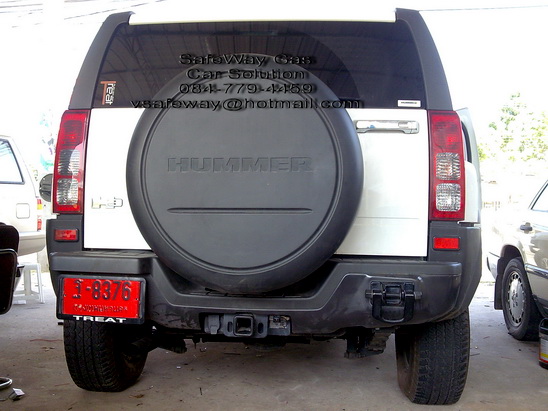

       งานติดตั้งถังแก๊ส ใต้ท้อง

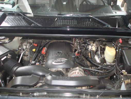

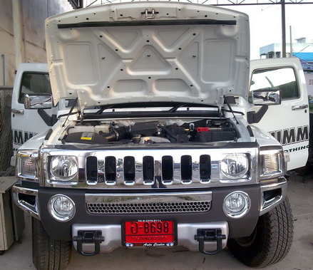

       สภาพภายในห้องเครื่องหลังติดตั้งแก๊ส วาริเอเบิล ให้ เจ้า HUMMER H3 สภาพออกมาเดิมๆ มองไม่ออกว่าชุดแก๊สอยู่ที่ใด (ที่เห็นก็มมีแต่ความแรง)

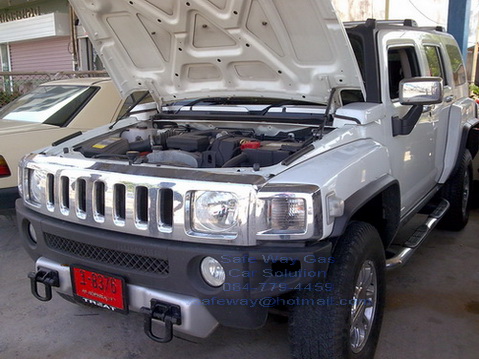

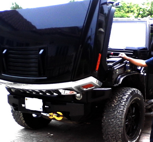

       HUMMER H3 รุ่นล่าสุด (สังเกตุ จะแตกต่างจากคันข้างบนพอสมควร ไล่ตั้งแต่ ระบบไฟ,ระบบน้ำมัน,ฯลฯ )รถเดือนเดียว มั่นใจระบบแก๊สวาริเอเบิล ประหยัดและแรงดีจริงๆ บอกเดียวจะเอา TOYOTA PRADO มาถอดหัวฉีด ออกใส่วาริแทน

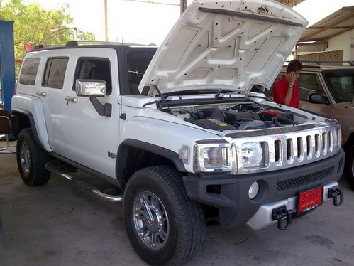

       HUMMER H3 รุ่นล่าสุด รูปด้านข้าง ผลงานคุณภาพร้วนๆ ระบบแก๊ส วาริเอเบิล วางถังแก๊ส 76L โดยไม่ต้องเจาะตัวรถ

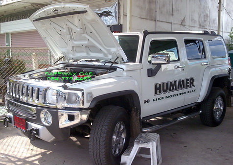

รูปตัวถังด้านข้าง ผลงานคุณภาพร้วนๆ ระบบแก๊ส วาริเอเบิล วางถังแก๊ส 76L โดยไม่ต้องเจาะตัวรถ

       HUMMER H3 ปี2010
ระบบ วาริเอเบิล ถังขนาด 75L โดยไม่ต้องเจาะตัวรถ

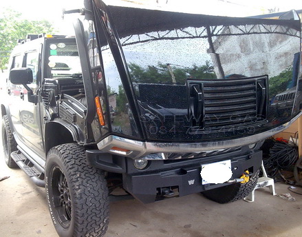

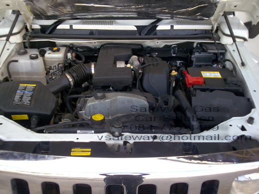

       เจ้าHUMMER H2 V8 6000 cc.316 hp
ติดตั้งหัวฉีด หม้อKME Gold มีปัญหา วิ่งสดุด ไฟENGโชว์ Safe Mode
จากการวิเคราะห์ โดยเซฟเวย์ ระยอง
- หม้อจ่ายไม่ทัน KME Gold มีเสียง หอน (แก้โดยModify ของเดิม หรือ เปลี่ยน รุ่นเป็น KME Black 500 hp)
- หัวฉีดยกไม่พอ Vertek Typ 30 ใช้ผิดรุ่นๆนี้ยกน้อยไม่เหมาะสมกับเครื่องยนต์ (เปลี่ยนเป็น Vertek Typ สูงขึ้น )
จากการวิเคราะห์ โดยเครื่องมือ Scan
Code หลักๆ การทำงานผิดพลาด ในกระบอกสูบ หรือไม่มีการจุด ในกระบอกสูบ ตามค่าที่กำหนด
Random/Mistfire Cylinder Detec
เมื่อวันที่ 4สิงหาคม 53
จัดการทางด้าน Solfwar อาการดีขึ้น
synergy
 จาก Synergy
 เสาร์, 7/8/2553
00:04
114.128.165.178
       หลังจากเปลี่ยน หม้อต้ม รุ่นเป็น KME Black 500 hp)
หัวฉีด Vertek Typ RG
อากข้างต้นหายเป็นปิดทิ้ง สดุด สอึก ไม่มีให้เห็น ผลงานออกมาเนียนมากๆ ออกตัวทยานโดยไม่ต้องรอรอบ เหมือนเดิม เจ้าของบอก เสียดายไม่ได้มาตั้งแต่ทีแรก ...! ไม่เป็นไรครับมาตอนนี้ก็ไม่สาย ถ้าไม่มานี่ซิน่าจะสาย คาดว่าคงจะกลับบ้านเก่าหรือไม่ก็เตียมสั่งเกียรได้เลย เจ้าของผมก็คิดว่าอย่างนั้นเลยต้องรีบมา...แล้วก็ต้องรีบไป .....ตอนนี้น้ำมันขึ้นต้องรีบไปเคียร
...........เจ้าของยังทิ้งท้ายเดียวขอใช้อีกสัก 7-8 เดือนจะมาใส่ชุดแก๊ส สายพันธ์แก่ง เตียมสั่งของให้ด้วย
