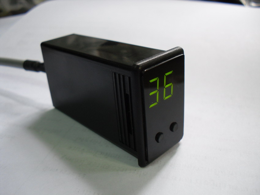

       เป็นการรวม A/F มิเตอร์ + บอกระดับแก็สเป็นตัวเลข แม่นยำมากขึ้น ช่วยแก้ปัญหาระดัแก็สไม่ตรง หรือดูไม่ได้ +วัดแบต อยู่ในตัวเดียวกัน
***ใช้ได้กับรถรุ่น ทุกยี่ห้อ******
ดูได้ละเอียดขึ้น การแสดงค่าแบบ real time ความไวเท่าหัวฉีด
ความละเอียด 100 จุด 00-99
สามารถเลือกดูได้ โดยการกดปุ่ม เปลี่ยนโหมดการแสดงผล
ดูได้ 3 อย่าง ในราคา 600 บาท
กล่องขนาดเล็ก 2*3.4*6.3 cm ใสช่องหน้ารถได้
วัดได้ 5 แบบ
A/F มิเตอร์ ใช้วัดความหนาบางของแก๊ส ใช้ได้กับ โอทู แบบ 1 โวลท์ และ แบบ 5 โวลท์
(A1) แบบละเอียด 1 โวลท์
(A2) แบบหยาบ 5 โวลท์
LEVEL มิเตอร์ สามารถใช้ได้กับวาล์วทุกยี่ห้อ สามารตั้งค่าโปรแกรมได้ด้วยตัวเอง
(LE) เป็นเปอร์เซ็นต์
(LL) เป็นลิตร
VOLT มิเตอร์ ใช้วัดระดับแบตเตอรี่ ว่ามีแรงดันเท่าไร
(UL) เท่ากับโวลท์
การใช้งานไม่จำเป็นต้องต่อให้ครบก็ได้ เช๋น ต้องการดูปริมาณแก็ส ก็ต่อปริมาณแก็สอย่างเดียวก็ได้ a/f ไม่ใช้ก็ไม่ต้องต่อ

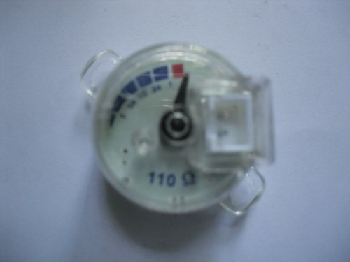

1.กด LE หรือ LL ก็ขึ้น FF ตลอดครับ (ผมใช้ถัง 96 ลิตร valve ยี่ห้อ gas4car...การ set ตอนแรกก็กดค้างไว้ แล้วมาเลือกยี่ห้อ valve แต่ของผมไม่มีในคู่มือที่ให้มา เลยเลือกดูตั้งแต่ t1-t5 แล้วมาเลือกขนาดถังเป็น 96 ลิตรครับ ... สุดท้ายก็ได้แค่ FF ครับ)
ตอบครับ ถ้าขึ้น FF มีได้หลายกรณี
1 ตาแก้วที่ใช้อยู่ อาจมีค่า 30 k-100 โอห์ม ค่าสูงทำให้อ่านค่าไม่ได้ ต้องใช้กับ 90-110 โอห์มครับ
2 การต่อสาย ถ้าพ่วงกับของเก่า จะทำให้ค่าความต้านทานเพี้ยน ควรเลือกใช้ตัวใดตัวหนึ่ง
การทดสอบตัวอุปกรณ์ของผม ทดสอบโดย
1 สายสีเหลือง ถอดออกไม่ต้องต่อ แล้วดูค่า LE สมมุติ ขึ้น FF
2 ต่อมาให้เอาปลายสายที่ลอยเอาไว้ แตะที่โครงรถหรือกราวด์ ค่าจาก FF ต้องเปลี่ยนเป็น EE
แสดงว่าตัวอ่านค่าทำงานปกติ
