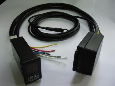

       สวิทช์แก๊สออโต้ TTgastech
สำหรับเครื่องยนต์หัวฉีด และคาร์บูเรเตอร์ ใช้สำหรับปรับเปลี่ยนน้ำมันเป็นแก๊ส หรือ แก๊สเป็นน้ำมัน ( มี Overlab )
โดยใช้รอบเครื่อง,ความร้อนและเวลาเป็นตัวกำหนด สามารถตั้งค่าเองได้มีโปรแกรมการทำงาน ดังนี้
1. เมนวล ( MANUAL ) ใช้กับเครื่องคาร์บูเรเตอร์ น้ำมัน - ว่าง – แก๊ส ( มีระบบ Safety เช็คไฟสตาร์ท IG ทุกกรณี )
2. กึ่งออโต้ ( SEMI AUTO ) สามารถเลือกการเริ่มสตาร์ทได้โดยจดจำค่าสุดท้ายของการกด มีความร้อนและรอบเครื่องเป็นตัวช่วยในการเปลี่ยนระบบ สามารถกดเปลี่ยนได้ตามต้องการ
3. ออโต้ความร้อน ( TEMP AUTO ) เริ่มต้นสตาร์ท เช็คความร้อน ถ้าไม่ได้ จะรอความร้อนและรอรอบเครื่อง และเปลี่ยนระบบจากน้ำมันเป็นแก๊ส ถ้าเช็คครั้งแรก( สวิทช์ ON )ความร้อนถึงจุดที่ตั้ง( 05 -95 )จะสตาร์ทด้วยแก๊สเลยไม่ต้องสตาร์ทน้ำมันก่อน ( ทำให้ประหยัดน้ำมันขณะใช้งาน ในกรณีดับเครื่องแล้วสตาร์ทใหม่ )
4. ออโต้แบบตั้งเวลา ( TIME AUTO ) เริ่มต้นสตาร์ท เช็คความร้อนก่อน และถ้าความร้อนถึงจุดที่ตั้งค่าไว้ ก็จะเข้าสู่โหมดการนับเวลา เมื่อเวลาได้แล้ว ระบบจะทำการเปลี่ยนแบบ OVERLAB จากน้ำมันไปแก็สให้อัตโนมัติ

       สวัสดีครับคุณ alive ตอนนี้พัฒนาสินค้าขึ้นมาอีกหนึ่งตัวคือ สวิตช์ออโต้ ครับ
การทำงานก็ใช้ในการสลับแก็ส-น้ำมัน เหมือนๆกับที่มีใช้กันอยู่ แต่มีความพิเศษ ที่เพิ่มเข้าไปให้เป็นมากกว่าสวิตช์ออโต้ คือ
1 . จะวัดปริมาณแก็สออกมาเป็นตัวเลข โดยค่าที่วัด สามารถแยกตามยี่ห้อตราแก้ว ทำให้วัดได้แม่นยำขึ้น
2 . สามารถตั้งค่าโหมดการใช้งานได้ 4 โหมดปรับเปลี่ยนได้ตามความต้องการของผู้ใช้
มีโหมด -เมนวล ใช้กับคาร์บู มีปรับโยก น้ำมัน-ว่าง-แก็ส และมี safety ตัด 4 วิ ถ้าไม่สตาร์ทรถ
-โหมด กึ่งออโต้ อันนี้เหมือนที่มีในท้องตลาด ใช้ความร้อนและรอบเครื่องคุม จำค่าการกด
-โหมดความร้อน ใช้ความร้อนในการเปลี่ยน ถ้าความร้อนได้ สตาร์ทแก็สเลย อันนี้ประหยัดดี
-โหมดเวลา ใช้ความร้อนกับเวลาคุม สามารถขับออกตัวได้เลย ถึงเวลาระบบเปลี่ยนเอง ตั้งได้
3 . มีหัวเซ็นเซอร์ความร้อนให้ สามารถใช้วัดความร้อนของเครื่องยนต์ว่าใช้แก็สรถร้อนขึ้นหรือเปล่า
หรือติดที่ หม้อต้ม เอาไว้ดูและช่วยเตือนหม้อต้มมีปัญหา (เป็นน้ำแข็ง)
4 . การเปลี่ยนจาก น้ำมัน-แก็ส หรือแก็ส-น้ำมัน สามารถตั้งเวลา (โอเวอร์แล็บ)ได้ สูงถึง 10 วินาที
และ ที่สำคัญ ตั้งค่าได้ ละเอียดมากๆ ครั้งละ 0.1 วินาที ไม่มีสะดุด เนียนมาก แม้ขณะขับอยู่
5 . มีระบบ SAFETY ตัดระบบ (น้ำมันและแก็ส) กรณีไม่มีรอบเครื่อง ภายใน 4 วินาที ทุกกรณี
6 . สามารถตั้ง สลับกลับมาน้ำมันอัตโนมัติ เมื่อขึ้น EE แก็สใกล้หมด ภายใน 90 วิเลือกใช้หรือไม่ใช้ก็ได้
7 . มีชุด รีเลย์(ทนกระแสได้สูง ไม่พังง่าย)มาให้ ไม่ต้องต่อเพิ่ม เอาสายไฟไปต่อใช้งานได้เลย
8 . ติดตั้งดูแล รักษาง่าย มาก ทุกตัวมีปลั๊กเสียบ
9 . มีระบบมาตราฐาน สามารถกลับสู่ระบบเดิมๆของรถ(ใช้น้ำมัน)ได้โดย ถอดกล่องแสดงผลออก
10 . มีไฟ สีแดง สีเขียวบอก สถานะการทำงานตลอด ว่าอยู่ในโหมดไหน แก็สหรือน้ำมัน
11 . ตัวกล่องมีขนาดเล็ก เพียง 2*3.4*6.3 เซ็นติเมตร ใช้พลาสติก ABS อย่างดี ขึ้นโมลฉีด
12 . สามารถตั้งรอบเครื่องได้ง่ายๆ โดย เข้าโหมดตั้งRPM-เร่งเครื่อง-กดบันทึกรอบ-เสร็จเรียบร้อย
ที่เล่ามา เป็นการเอาข้อดี ข้อเสีย ของสวิตช์ออโต้ที่มีขาย และความต้องการของคนใช้แก็สที่ใช้อยู่
มารวมไว้ในอันเดียว และกว่าจะออกมาได้นานมาก เพราะต้องทดสอบให้มั่นใจ ว่าใช้ได้ดีและต้องทน
ถ้าสนใจสินค้า(ฝีมือคนไทย )โทรมาได้นะครับ ที่เบอร์ 08-11-10-12-13 ต่าย ttgastech
หรือ ที่ http://www.ttgastech.com

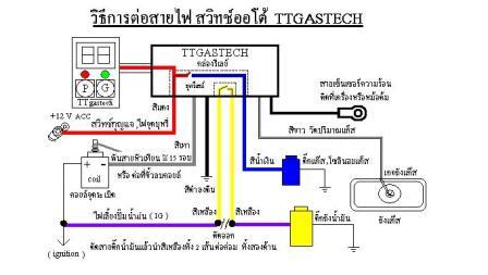

       การติดตั้ง ไม่ยากสามารถทำเองได้
เส้นแดง ไฟบวก
เส้นดำ ไฟลบ
เส้นเหลือง ติ๊กน้ำมัน
เส้นน้ำเงิน ติ๊กแก็ส
เส้นเทา รอบเครื่องหรือพันสายหัวเทียน 15 รอบ
เส้นขาว เกจแก็ส
สายความร้อน ขันน็อตติดที่หม้อต้มหรือเครื่องยนต์
[img]http://www.gasthai.com/boardsale/picture/1611255221501.JPG[/img]
