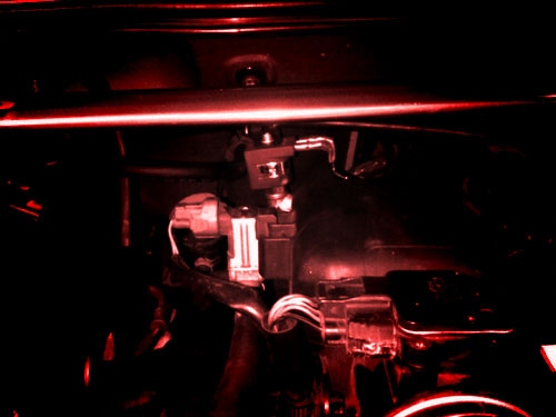

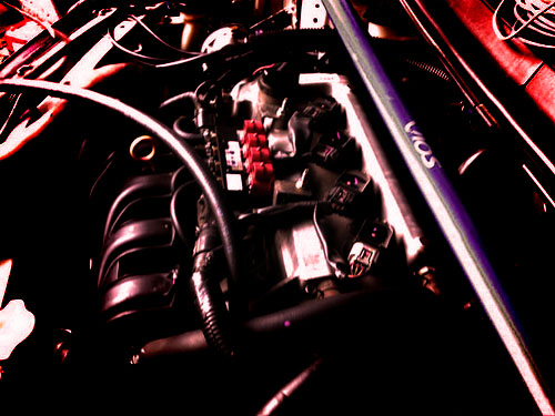

       งานของ VIOS นั้นท่อไอดีเป็นพลาสติกก็จริง แต่เราก็ถอดท่อไอดีออกมาเจาะด้านนอก และล้างปีกผีเสื้อ กับท่อไอดีให้สะอาดก่อนการติดตั้งเข้าไป

       วางรางหัวฉีดใต้ฝาครอบเครื่อง เวลาปิดลงไปดูเรียบร้อยดีครับ เก็บงานแล้วไม่เกะกะสายตาครับผม

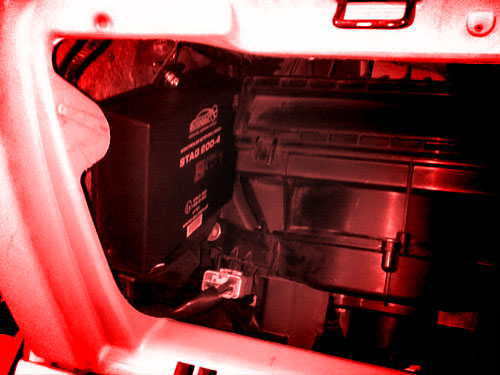

       กล่อง ECU รุ่นนี้เก็บง่ายครับ เอาไว๊ข้างโบเวอร์แอร์ ไม่ร้อน ไม่โดนน้ำ

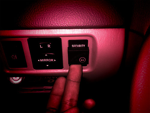

       สวิตช์ AC ก็ไม่เจาะรถครับ เอาไว๊กะตำแหน่งของหลอด LED เตือนกันขโมย ย้ายหลอดเอาไปไว๊ที่อื่นแทนครับผมมองชัดเจน กดปุ่มก็สะดวก

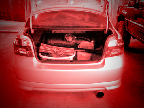

       ถังแก๊สแบบวัดตัวตัด วางบนคานตัวถัง หมดปัญหา ตัวถังฉีดครับ วีออสเป็นกันมาก ใช้ไปนาน ๆ บางคันมีตัวถังฉีกกันก็เยอะครับ ปัญหานี้แก้ด้วยการวางถังแก๊สผ่านคานตัวถังหายครับผม
นอกจากนั้นยังเหลือพื้นที่ เก็บของอีกมากมาย

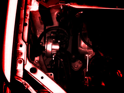

       ยังครับ หน้าห้องเครื่องก็มีอุปกรณ์ที่แนะนำกันอีกนะครับ นี่คือกรองหยาบหรือเรียกว่าติ๊กกรอง
ก่อนเข้าหม้อต้ม ถึงหม้อจะมีติ๊กกรองอยู่ในตัวแล้ว แต่เราก็ใส่ใจใส่เพิ่มเข้าไปให้อีกตัวครับ

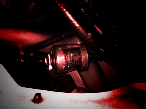

       กรองละเอียดก่อนเข้าหัวฉีดครับ เพื่อป้องกันขี้แก๊สเข้าไปสะสมในหัวฉีด กรองตัวนี้มีอายุการใช้งานนะครับ เป็นอุปกรณ์สิ้นเปลือง ลูกค้าเก่าเข้ามาเปลี่ยน เราก็ปรับจูนให้ใหม่ด้วยนะครับ

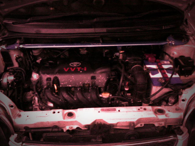

       อีกอันครับหม้อต้ม หม้อต้มในระบบหัวฉีด ติดท่าไหนยังไง ก็พอได้ครับถ้าไม่คำนึงถึงความสวยงาม มีข้อห้ามอยู่ว่า อย่าสูงกว่าฝาหม้อน้ำ เราก็ติดตั้งไว๊ตามที่เห็นนี่แหละครับ เช็คแรงดันง่าย ดี

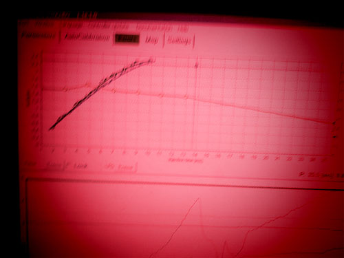

       สุดท้ายทำมาตลอดก็อยู่ที่การจูนครับผม การจูน ทางอู่ได้จูนให้แก๊สหนากว่าน้ำมันเล้กน้อยครับ กลัวเครื่องยนต์กินไม่อิ่มครับผม
งานพื้น ๆ อู่ไหน ๆ ก็น่าจะทำได้ครับ ไว๊ใจให้ Monsters Garage ติดตั้งระบบแก๊ส เราก็ยินดีครับ
