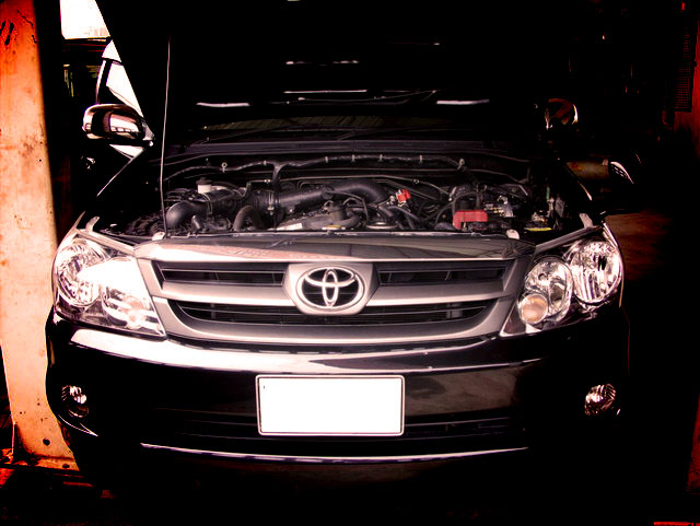

       ขอบคุณนายแบบนี้เป็นลูกชายคันล่าสุดของพี่แป๊บ ลูกค้าเก่าแก่ เนื่องจากเปิดมา 4 ปีแล้ว
ก็ใช้บริการกันเรื่อย ๆ มาครับ ต้องขอบคุณพี่แป๊บที่ ไว๊วางใจเราให้ติดคันที่ 2

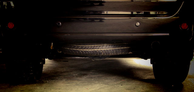

       คันนี้เลือกใช้ถังโดนัทครับ แต่เพื่อความสวยงามเลยเอาล้อเก่า ๆ ที่อู่มาผ่าและครอบลงไป ดูดีกว่าใช้แผ่นเหล็กนะครับ เอายางเก่า ครอบตระกร้อถังโดนัด
ใครอย่าไปขโมยยางอะไหล่แกนะครับ เดียวหัวแตกถังโดนัดหนักมากกกก

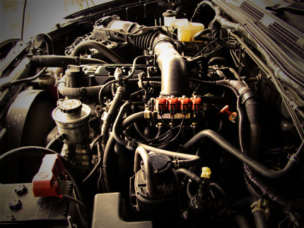

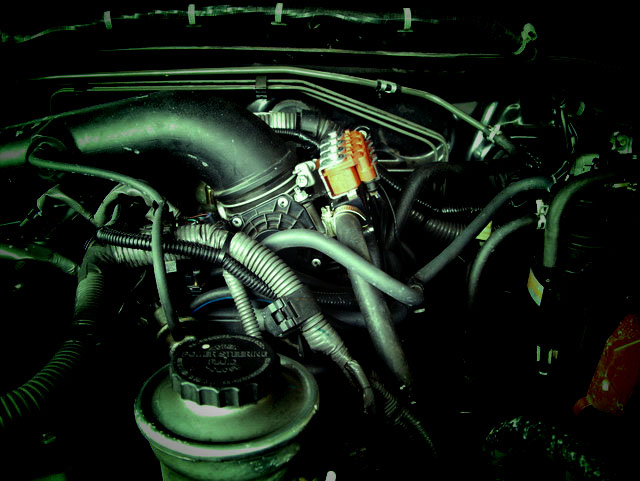

       หัวฉีด วางข้างลิ้นปีกผีเสื้อครับ เก็บดูเรียบร้อยไม่เกะกะ และท่อนำแก๊สไม่ยาวเกินไป

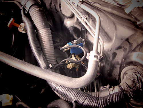

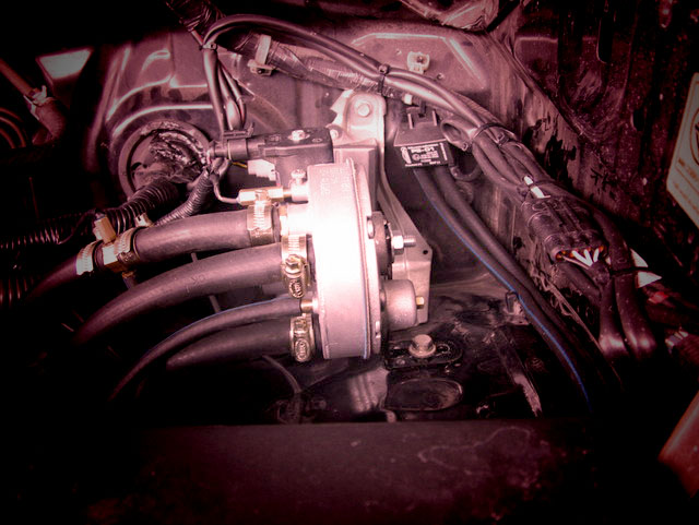

       หม้อต้มและ map sensor แอบอยู่ข้างแก้มด้านซ้าย ปลอดภัย

       ดูจากด้านข้างรถเข้าไปนะครับ

       ไม่ลืมครับ กรองแก๊สแยก แม้นหม้อจะมีกรอง+ติ๊ก อยู่แล้ว เราก็ใส่ใจใส่ซ้ำเข้าไปอีก 1 ตัว

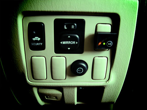

       ตำแหน่งสวิตช์ ก็ไว๊ตรงนี้ คาดว่าคงจะซ้ำกันกับหลาย ๆ คนครับ ตำแหน่งดีมองเห็นง่าย ใช้สะดวก

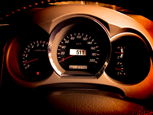

       ขณะสตาร์ทเครื่องยนต์ เงียบกริ๊บ เดินเบา แก๊ส - น้ำมัน เท่า ๆ กัน ไฟเช็คเอนจิ้น รูปเครื่องยนต์ไม่โชว์

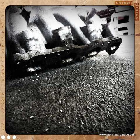

       ถอดเจาะทุกคัน เศษอลูมิเนียม เศษพลาสติกทำให้เครื่องยนต์ของท่านมีปัญหาได้ ไม่มีข้ออ้างเพื่อมักง่าย
มาตราฐานการติดตั้งแก๊สของอู่
1. ถอดคอไอดีออกมาเจาะข้านอกทุกคัน เป็นผู้ริเริ่มและทำมาตลอดจนเป็นที่ยอมรับและหลายๆอู่นำไปใช้ปฎิบัติกันอย่างแพร่หลายในทุกวันนี้
2. ล้างคอไอดี ไอเดิ้ล ลิ้นปีกผีเสื้อให้ลูกค้าทุกคันที่มารับบริการติดตั้งจาก มอนสเตอร์ การาจ ศูนย์บริการทั่วไปคิดค่าบริการจุดนี้ 600-800 แต่เรารวมไว้ในมาตราฐานการติดตั้งของเรามานนแล้ว
