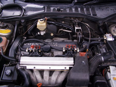

อู่มอนสเตอร์เลือกใช้ ระบบหัวฉีดของ AC ที่มีโปรแกรมจูนแบบเข้าใจถึงลักษณะการจ่ายน้ำมัน เพื่อเอามาคำนวนการจ่ายแก๊ส
การติดตั้งโดยรวม ๆ ก็แบบแบบนี้ล่ะครับ

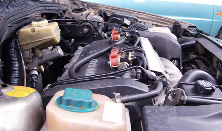

       หัวฉีด Valtek แบ่ง 2 รางครับ แต่เครื่องยนต์ 5 สูบ เลยเสียดายเก็บไป 1 สูบ

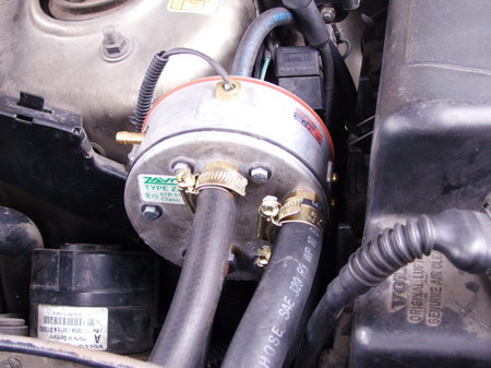

       หม้อซาโวรี่ แรงดีไม่มีตก

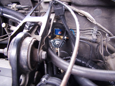

       มีกรองหยาบ และติ๊กแก๊สให้ด้วย 1 ตัวครับ เพื่อความปลอดภัย

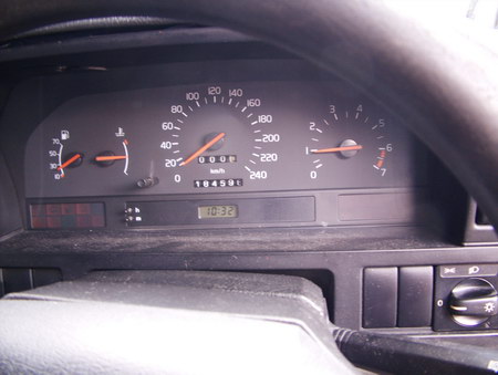

       ขณะขับไฟเช็คเอนจิ้นรูปเครื่องยนต์ ไม่โชว์ครับ สามารถตรวจเช็คได้เหมือนเดิม ๆ จากโรงงาน

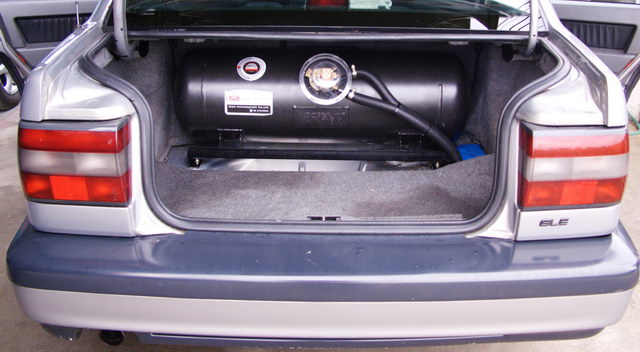

       ถังแก๊สไม่เกะกะ และขาถังแบบวัดตัวตัดเฉพาะคัน

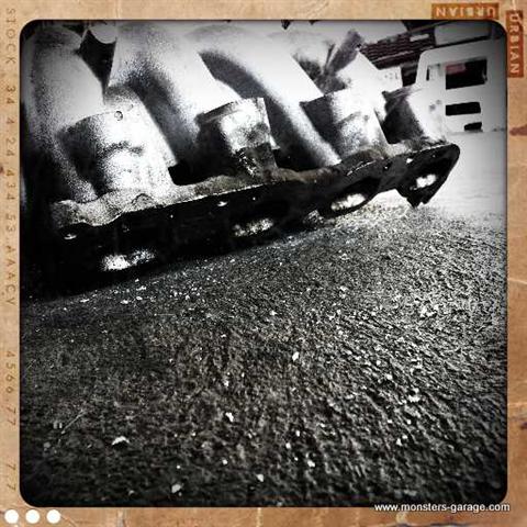

       ถอดเจาะทุกคัน เศษอลูมิเนียม เศษพลาสติกทำให้เครื่องยนต์ของท่านมีปัญหาได้ ไม่มีข้ออ้างเพื่อมักง่าย
มาตราฐานการติดตั้งแก๊สของอู่
1. ถอดคอไอดีออกมาเจาะข้านอกทุกคัน เป็นผู้ริเริ่มและทำมาตลอดจนเป็นที่ยอมรับและหลายๆอู่นำไปใช้ปฎิบัติกันอย่างแพร่หลายในทุกวันนี้
