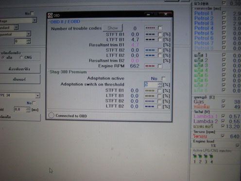

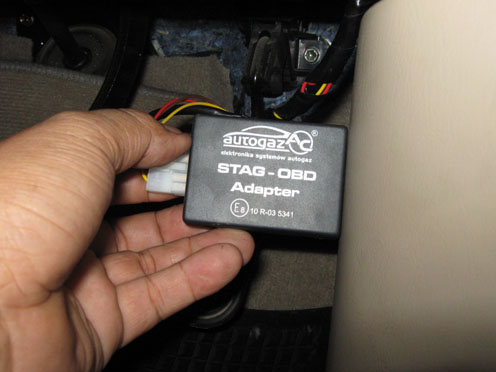

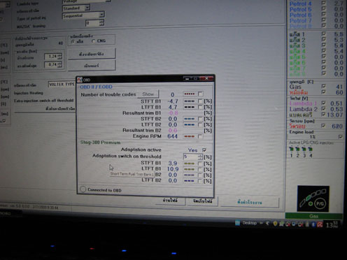

       ตัวท็อบของAC สนนราคาก็พอสมควร มาตรฐานไอเสียยูโร5 เรียกว่าจูนครั้งเดียวจบก็คงไม่ผิด เพราะต่อจากนั้นสามารถปรับค่าส่วนผสมจากการประมวลผลของตัวจับสัญญาณอัตโมติได้ด้วยตัวเอง โดยใช้ข้อมูลร่วมกับOBD2และEOBDทีขั้วRXและTX

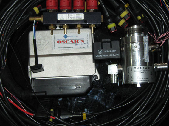

       MAPเป็นเวอร์ชั่นใหม่
โอ๊บๆ
 จาก ช่างกบ โอ๊บๆ
 พฤหัสบดี, 15/10/2552
20:35
110.164.34.188

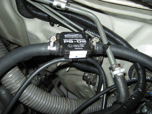

       ตัวนี้ตัวเดียวทำให้ราคาเพิ่มมาจาก300plusอีกประมาณหมื่นเอาเรื่องอยู่เหมือนกัน
โอ๊บๆ
 จาก ช่างกบ โอ๊บๆ
20:41
110.164.34.188

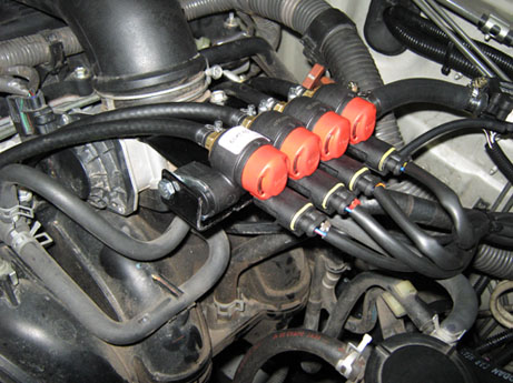

       หัวฉีดVALTEK TYPE.34 ค่าความต้านทาน2.5โอมห์ สามารถรองรับการฉีดที่ต่ำกว่า2มิลลิเสก

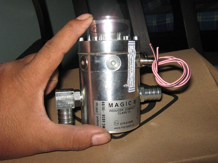

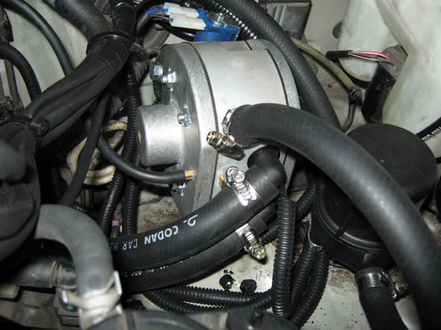

       หม้อต้มKMEตัวนี้รองรับม้าได้300ตัว จัดมาเป็นพิเศษสำหรับ คันนี้โดยเฉพาะ เพื่อความเร้าใจ เอาให้สุดๆไปเลย

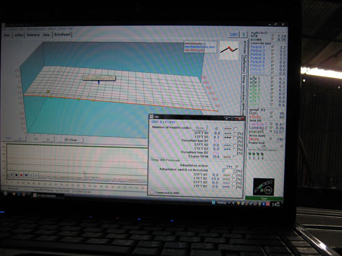

       เสร็จแล้วครับ มาดูโปรแกรมจูนกันครับ ณ บัดเดี๋ยวนี้
โอ๊บๆ
 จาก ช่างกบ โอ๊บๆ
20:50
110.164.34.188
       สิ่งที่ได้เพิ่มมาจาก300plus
โอ๊บๆ
 จาก ช่างกบ โอ๊บๆ
20:51
110.164.34.188
       ขณะใช้แก๊ส
โอ๊บๆ
 จาก ช่างกบ โอ๊บๆ
21:07
110.164.34.188

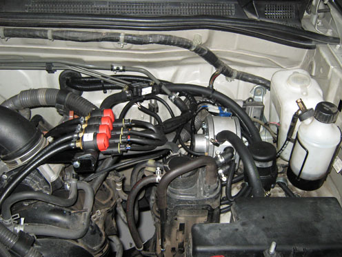

       รถคันนี้ก่อนเคยใช้ AC STAK300 หม้อต้มโทมาเซโต้140hp วิ่งใช้งานมา82300กิโล ทำความเร็วได้สูงสุด180kmh ไม่เคยจูนเหมือนกัน สำหรับเวอร์ชั่นใหม่นี้ อยากรู้ว่ามันจะประมาณใหน ใครลองก็ไม่เหมือนลองเอง ใช้ดีใช้เด่นเป็นประการใด สมราคาหรือไม่ ประหยัดแก๊สกว่าของเดิมหรือเปล่า คำตอบเหล่านี้ ช่างกบ ขออาสาเอาคำตอบมาให้ท่านทั้งหลาย ก่อนที่ท่านจะเสียตังค์ติดตั้งมันเข้าไป โดยเฉพาะลูกค้าที่เคารพของ จีโอแก๊ส ข้อมูล100%เท่านั้นที่ท่านจะได้จากเรา

       โซลินอย อยุ่กับหม่้อต้ม หรือ แยกกันครับพี่
รอฟังผลทดสอบ
โอ๊บๆ
 จาก ช่างกบ โอ๊บๆ
 ศุกร์, 16/10/2552
13:22
110.164.105.49

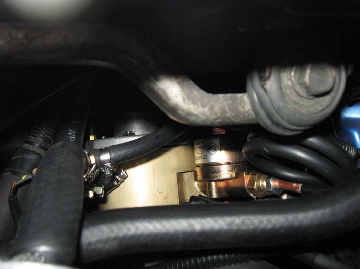

       โซลีนอล์ย ของหม้อตัวนี้อยู่ที่หม้อต้ม1ตัว ผมเพิ่มติ๊กกรองของวาลเท๊คอีก1ตัว ขอเทสน์จริงๆจังๆก่อนครับ ค่อยจะมารายงานผล ครับคุณแวมไพร์

       KME ซิลเว่อร์ ค่ายACทีโอ ขายอยู่ 6900 ปัจจุบันยังไม่เห็นที่ถูกกว่านี้ ยกเว้นมีอีกยี่ห้อที่หน้าตาเหมือนกันยังกับพิมส์เดียวกันของ ค่ายAGอำไพ ปลายเดือนผมฝากชาวบ้านเขาหิ้วมาให้6ตัว ราคาน่าจะถูกลงพอสมควร ครับ

       ขอโทษคุณ กบ ด้วยไม่ได้มาขัด แต่สงสัยจังเรื่องหม้อต้ม อ้ายKME SILVER ตัวนี้พอดีอยากได้เลยซื้อมา แต่เจ็บใจเล็กๆ น่าจะหาข้อมูลมาก่อน ผมเข้าไปดูในเวป www.kme.eu
อ้ายหม้อต้มที่คุณบอก ว่าได้ 300 ม้า จริงแล้ว พบว่า
KME GOLD กําลัง 240 KW หรือ 325 แรงม้า
KME SILVERตัวที่นําเข้ามาขายในไทย แค่ 150 kw หรือ 203 แรงม้า
ส่วน โทมาเซโต้ หลังทอง ได้ถึง 240 แรงม้า
ส่วนที่บอกว่านิ่งๆไม่นิ่ง ขึ้นกับหลายปัจจัยครับ ระดับตัว kme gold มันยังไม่ค่อยนิ่งเลย

       ผมคงต้องไปเคลียร์ข้อมูลใหม่ ถ้าได้แค่203แรงม้า ผมก็คงรู้สึกผิดหวังเช่นกัน ขอบคุณนะครับ รู้สึกดีมากเลยที่บอกกล่าวแก่ผมและท่านอื่นๆ

       ใบเซอร์ฯของหม้อต้มKME ครับผม ขอใช้ข้อมูลนี้นะครับ ไม่ไช่300HPครับรองรับได้แค่273แรงม้าครับ ขออภัย ในความคลาดเคลื่อนของข้อมูลครับ ขอบคุณสำหรับการทักท้วงครับผม ขอบคุณมากครับ

       ชุดหัวฉีดแก๊สสำหรับVIPความสามารถพิเศษปรับจูนตัวเองตลอดเวลาเทียบเท่าECUหลักของรถยนต์หลังการติดตั้งปรับจูนเพียงครั้งเดียว หลังจากนั้นระบบสามารถปรับจูนตัวเองได้ต่อเนื่องตลอดเวลาขณะที่เราขับขี่และใช้งานอยู่ในโหมดแก๊ส ราคาในการติดตั้ง เป็นมิตรกับสตางค์ในกระเป๋าของท่าน รับประกันอุปกรณ์และผลงานการติดตั้งเป็นเวลา2ปี

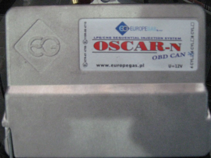

       ชัดๆกับกล่อง อิกคิวซัง ที่ถือกำเนิดที่โปแลนด์

       เมืองแห่งสาวสวย สาธารณรัฐเช็ค ส่งเข้าประกวด ทำงานเงียบสนิทด้วยกลไกลการจ่ายแก๊สแบบลูกสูบรองรับความแรงที่250hpในรุ่นปกติและ350hpในรุ่นพิเศษ

       ระบบ CAN หรือCAN BUS มีอยู่ในรถยนต์ทุกรุ่นที่เริ่มผลิตตั้งแต่ปี ค.ศ 2000เป็นต้นมา เหตุผลที่ต้องมีระบบนี้เพราะในรถรุ่นใหม่ๆมีการใช้ ECU ควบคุมระบบการทำงานในเกือบจะทุกฟังก์ชั่น เช่น ABS SRS VSC รวมทั้งเกียร์ออโตเมติก และระบบไฟอำนวยความสะดวกต่างๆ ระบบการทำงานของCAN BUS จะช่วยลดจำนวนการใช้สายไฟให้น้อยลง เพราะการนำส่งสัญญาณใน ระบบนี้สายไฟเพียงเส้นเดียวนำส่งสัญญาณได้หลายย่านความถี่ ปัญหาไฟโชว์ต่างๆแทบจะไม่เกิดขึ้นในการใช้แก๊สในระบบนี้ อัตราการสิ้นเปลืองแก๊สย่อมลดน้อยลงเป็นเงาตามตัวเพราะมีการปรับเปลี่ยนส่วนผสมระหว่างเชื้อเพลิงกับอากาศอย่างพอดีอยู่ตลอดเวลา ระบบนี้ในระยะเวลาไม่นานนักจะเป็นที่นิยมของกลุ่มคนใช้แก๊สในระดับVIPเพราะตอบสนองความต้องการได้เทียบเท่าการใช้น้ำมันได้อย่างแท้จริง ที่สำคัญราคาในการติดตั้งไม่ได้แพงกว่าแบร์นชั้นนำทั้งหลายจากอิตาลี ทั้งที่ฟังก์ชั่นการทำงานเหนือกว่ามากมาย เป็นอีกหนึ่งทางเลือกของผู้ใช้แก๊สในระดับพรีเมี่ยม หัวฉีดแก๊ส OSCAR-N OBD CAN มีการเชื่อมต่อสัญญาณOBD2ในช่องCAN LOWและ CAN HIGT เพื่อนำมาประมวลผลปรับการจ่ายแก๊สอยู่ตลอดเวลา อย่างเต็มรูปแบบ ส่งผลให้อัตราส่วนผสมระหว่างอากาศกับเชื้อเพลิงพอดีอยู่ตลอดเวลา มีการทำงานที่เกือบเทียบเท่าหรือเทียบเท่าECUหลักของรถยนต์ ส่งผลให้สมรรถนะของรถยังคงเดิม ท่านเจ้าของรถที่มองถึงความนำสมัยและอยากได้ชุดอุปกรณ์แก๊สชั้นเยี่ยมติดตั้งในรถตัวเอง ไดยส่งผลกระทบกับเครื่องยนต์น้อยที่สุด ระบบนี้เป็นคำตอบที่ตรงใจที่สุดในเวลานี้ครับผม
#ติดตั้งได้แล้ววันนี้ ที่ จีโอแก๊สเซอร์วิส พร้อมรับประกันอุปกรณ์และผลงานการติดตั้งเป็นเวลา2ปี ไม่จำกัดระยะทาง#
www.gogasservice.com

       รถที่จะใช้ระบบOBD CAN ได้อย่างสมบูรณํ เป็นรถที่เริ่มผลิตตั้งแต่ปี2006 ครับผม ขอแก้ไขข้อมูลครับ
