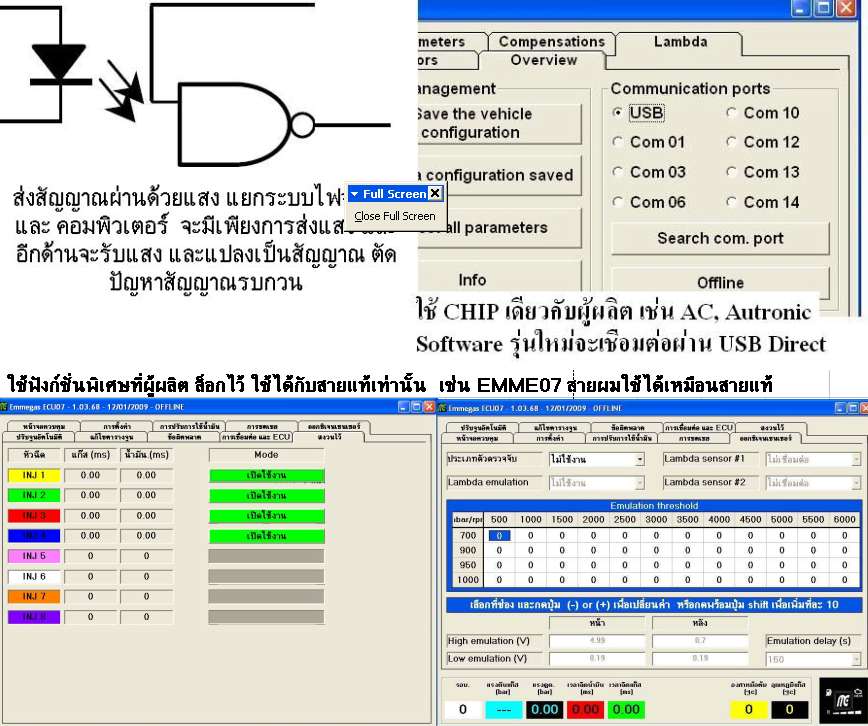

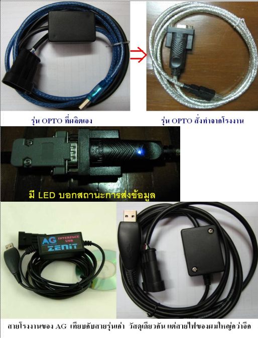

1. สาย USB รุ่นใหม่พร้อม LED สีฟ้าบอกสถานะการส่งข้อมูล สั่งผลิตจากโรงงาน ใช้ระบบการรับส่งข้อมูลแบบ OPTO ISOLATE มาตราฐานสูงที่สุด
ในเรื่องป้องกันสัญญาณรบกวน ค้นหาข้อมูลได้จาก net โดยไฟจาก computer และ รถยนต์ แยกกัน จะส่งสัญญาณผ่านทางแสง ใช้ได้ดี แม้แต่รถที่มีปัญหา เช่น ESCAPE,
MAZDA 3, FOCUS, TRIBUTE หรือรถเก่าบางคันที่ระบบไฟไม่ดี
ใช้ CHIP USB 2.0 ตัวเดียวกันกับของแท้จากผู้ผลิตชื่อดังเช่น Autronic รุ่นใหม่ EVO, AG, EMME07, Powerjet, AC, MIMGAS ที่เขียนโปรแกรม
มาเพื่อ support การติดต่อด้วย usb direct วัสดุสาย usb มี shield ถักอย่างดีมี USB 2.0 Certificated แม้แต่สายแท้จากผู้ผลิต จะมีอยู่แค่ 2 ยี่ห้อ ที่ใช้ระบบ
OPTO ISOLATE

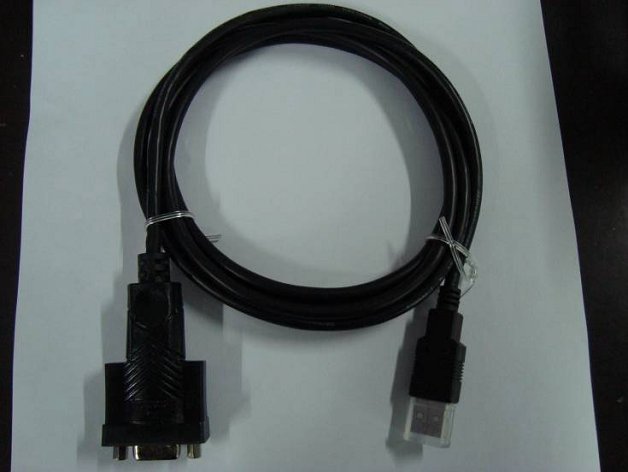

RS232 ซึ่ง connector เป็นแบบ DB9 ซึ่งแข็งแรง (แต่อย่าเข้าใจผิดว่าเป็นตัวแปลง USB to RS232 หรือ comport นะครับ ดูเหมือนกันแค่ภายนอก แต่วงจร

2. สาย USB แบบเดิม เป็นสายที่มีวงจรในการป้องกันสัญญาณรบกวน + ป้องกันการเสียบสลับ ถ้าเสียบผิดยี่ห้อก็จะไม่ชอร์ตเสียหาย วัสดุแบบเดียวกับสายของ
AG แท้ แต่สายไฟใหญ่กว่า ดูภาพเปรียบเทียบได้
** กล่องตรงกลางสาย ไม่ได้มีไว้ให้เกะกะนะครับ เป็นตัวป้องกันสัญญาณรบกวน ถ้าสายไม่มีกล่องตรงกลาง ส่วนใหญ่ที่ผมเห็น ก็คือ เอาสายดาต้าโทรศัพท์
มาต่อหัวแจ๊ค แบบตรงๆ ไม่สามารถป้องกันสัญญาณรบกวนสูงๆ เช่นรถกลุ่ม ESCAPE ดังกล่าวข้างต้น และ เสียบผิดยี่ห้อ ไฟเข้าผิดขาก็ จะทำให้เสียหาย **

       สายจูนบางรุ่นที่ทางผู้ผลิตทำพิเศษ เช่น EMME07, MIMGAS, MONDOGAS, AUTRONIC EVO, FRANK สายเฉพาะรุ่นดังกล่าวของผม ทำงานครบแบบสายแท้ ตัวอย่างเช่นรูปข้างล่างเป็นฟังก์ชั่นพิเศษ ของ EMME07 ถ้าใช้สายทั่วไปจะไม่มี

       -รูปสายรุ่นใหม่ OPTO ISOLATE ที่สั่งผลิตจากโรงงาน พร้อม LED บอกสถานการส่งข้อมูล เทียบกับสาย OPTO ที่ผลิตเอง
-และรูปสายรุ่นเก่า เมื่อเทียบกับสายแท้ AG วัสดุแบบเดียวกัน แต่สายของผมใหญ่กว่า
