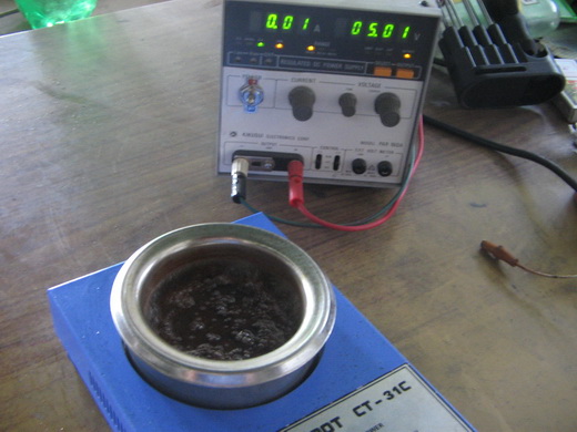

       เรื่องน้ำมันหล่อลื่นรั่วเข้าไปในระบบน้ำหล่อเย็น ผลการทดสอบออกมาแล้ว
ทดลองโดยการนำน้ำสนิมจากกาพักน้ำ (ใช้น้ำประปาไม่ใส่น้ำยาหม้อน้ำ) ซึ่งถ่ายเปลี่ยน
น้ำในเครื่องยนต์ใหม่ และล้างกาพักน้ำเมื่อประมาณ 1 เดือนก่อน และถอด sensor ที่ติดตั้ง
ตอนถ่ายน้ำ นำมาวัดเทียบกับน้ำประปาที่รินมาใหม่
ที่อุณหภูมิห้อง ความนำไฟฟ้าของน้ำสนิมและน้ำประปามีค่าใกล้เคียงกัน
ที่อุณหภูมิประมาณ 100 องศา ค่าการนำไฟฟ้าของน้ำสนิมจะน้อยกว่าประมาณ 20%

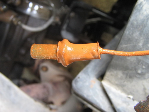

การทำงานของ sensor ถูกต้องแม้จะมีสนิมเกาะหนามาก
ทำการเติมน้ำมันเครื่องที่ใช้แล้วประมาณ 1 ใน 500 ส่วนผสมลงในน้ำสนิม
ต้มให้เดือดนานประมาณ 5 นาที แล้วดูดซับน้ำมันเครื่องที่ลอยอยู่บนผิวน้ำออกให้หมดเพื่อ
ป้องกันไม่ให้น้ำมันเกาะติดบนผิวของ sensor เนื่องจากน้ำมันเป็นฉนวน
ทำการวัดค่าการนำไฟฟ้าใหม่
ผลปรากฏว่า ค่าการนำไฟฟ้าลดลงมากกว่า 100% ซึ่งเป็นสาเหตุให้กล่องเตือนระดับน้ำ
สรุป
1. สนิมที่เกาะอยู่บนตัว sensor ไม่เป็นอุปสรรคในการทำงานตรวจวัดน้ำและิุณหภูมิ
2. น้ำมันหล่อลื่นหรือน้ำมันเกียร์ที่รั่วเข้าไปในระบบน้ำหล่อเย็นเพียงเล็กน้อย อาจทำให้
ค่าความนำไฟฟ้าของน้ำลดลง จนกล่อง MV-1 ทำการเตือนระดับน้ำ
3. เมื่อกล่องเตือนระดับน้ำโดยที่น้ำยังเต็มและแน่ใจว่าไม่มีฟองอากาศอยู่ในเครื่องยนต์
สามารถทดสอบการทำงานของ sensor โดยถอด Plug ออกมาทดลองกับน้ำประปาที่รินใส่ถ้วย
ถ้ากล่องหยุดเตือน น้ำในระบบหล่อเย็นของเครื่องยนต์อาจจะมีน้ำมันเข้าไปปนถึงแม้จะไม่เห็น
มีคราบน้ำมันหรือ colloid ตามที่การทดลองได้ดูดซับน้ำมันบนผิวน้ำออกจนหมดแล้ว
ควรจะนำน้ำในระบบหล่อเย็นไปทดสอบหาสาร Hydrocarbon และ Polymer หากพบจะได้
แก้ไขการรั่วของน้ำมันเพื่อป้องกันไม่ให้เครื่องยนต์เสียหายมากขึ้น
ภาพแสดงการต้มน้ำสนิมที่มีน้ำมันเครื่องลอยอยู่บนผิว

       ภาพ sensor ที่สนิมเกาะหนา นำมาทดสอบในคำตอบที่ 2
การทำงานยังคงปกติไม่ผิดพลาด
