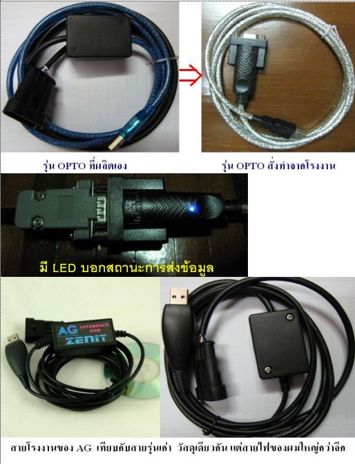

1. สาย USB รุ่นใหม่พร้อม LED สีฟ้าบอกสถานะการส่งข้อมูล สั่งผลิตจากโรงงาน ใช้ระบบการรับส่งข้อมูลแบบ OPTO ISOLATE มาตราฐานสูงที่สุด

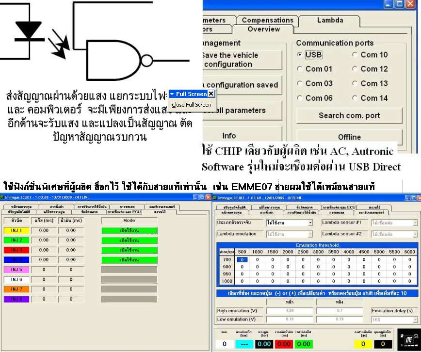

ในเรื่องป้องกันสัญญาณรบกวน ค้นหาข้อมูลได้จาก net โดยไฟจาก computer และ รถยนต์ แยกกัน จะส่งสัญญาณผ่านทางแสง ใช้ได้ดี แม้แต่รถที่มีปัญหา เช่น ESCAPE,
MAZDA 3, FOCUS, TRIBUTE หรือรถเก่าบางคันที่ระบบไฟไม่ดี
ใช้ CHIP USB 2.0 ตัวเดียวกันกับของแท้จากผู้ผลิตชื่อดังเช่น Autronic รุ่นใหม่ EVO, AG, EMME07, Powerjet, AC, MIMGAS ที่เขียนโปรแกรม
มาเพื่อ support การติดต่อด้วย usb direct วัสดุสาย usb มี shield ถักอย่างดีมี USB 2.0 Certificated แม้แต่สายแท้จากผู้ผลิต จะมีอยู่แค่ 2 ยี่ห้อ ที่ใช้ระบบ
OPTO ISOLATE
ออกแบบให้เป็นแบบโมดูล 2 ส่วน เผื่อไว้สำหรับใช้ได้หลายยี่ห้อ เช่นอู่ โดยวงจรอยู่ที่สายส่วนแรก และมีข้อต่อซึ่งออกแบบโดยใช้มาตราฐานแบบเดียวกันกับ
RS232 ซึ่ง connector เป็นแบบ DB9 ซึ่งแข็งแรง (แต่อย่าเข้าใจผิดว่าเป็นตัวแปลง USB to RS232 หรือ comport นะครับ ดูเหมือนกันแค่ภายนอก แต่วงจร
ภายในแตกต่างกันโดยสิ้นเชิง ) และสายส่วนที่สองจะเป็นข้อต่อและ connector ฝั่ง ECU ของแก๊ส ส่วนนี้จะไม่มีวงจรใด ๆ
2. สาย USB แบบเดิม เป็นสายที่มีวงจรในการป้องกันสัญญาณรบกวน + ป้องกันการเสียบสลับ ถ้าเสียบผิดยี่ห้อก็จะไม่ชอร์ตเสียหาย วัสดุแบบเดียวกับสายของ
AG แท้ แต่สายไฟใหญ่กว่า ดูภาพเปรียบเทียบได้
** กล่องตรงกลางสาย ไม่ได้มีไว้ให้เกะกะนะครับ เป็นตัวป้องกันสัญญาณรบกวน ถ้าสายไม่มีกล่องตรงกลาง ส่วนใหญ่ที่ผมเห็น ก็คือ เอาสายดาต้าโทรศัพท์
มาต่อหัวแจ๊ค แบบตรงๆ ไม่สามารถป้องกันสัญญาณรบกวนสูงๆ เช่นรถกลุ่ม ESCAPE ดังกล่าวข้างต้น และ เสียบผิดยี่ห้อ ไฟเข้าผิดขาก็ จะทำให้เสียหาย **

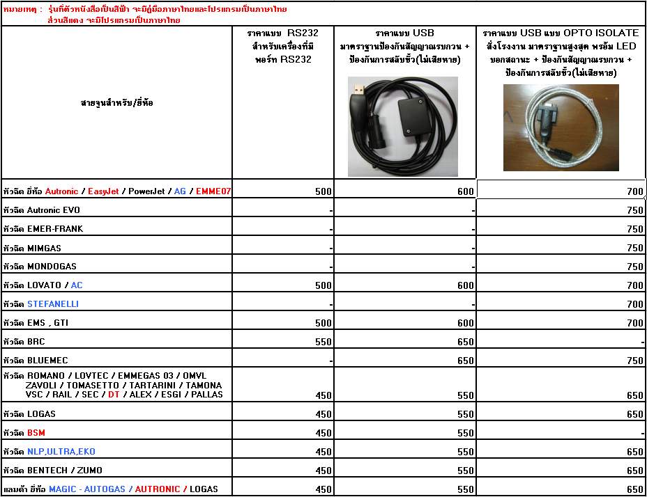

** ราคาของสายจูนแต่ละแบบดูได้จากตารางในรูปข้างล่าง (รวมค่าส่งไปรษณีย์) **

       สาย OPTO ISOLATE รุ่นเฉพาะ สำหรับสายที่ล็อกไว้ใช้ได้เฉพาะสายแท้เช่น EMME07, MONDOGAS, AUTRONIC EVO, MIMGAS, FRANK สายผมใช้ได้เหมือนของแท้ครับ ซึ่งสายทั่วไป
จะใช้ไม่ได้

       รูปสายรุ่น OPTO รุ่นใหม่สั่งผลิตโรงงาน และ สายรุ่นเก่า เทียบสายแท้ AG

       สายจูน รุ่น OPTO สำหรับอู่ มีปลายเป็นชุด ให้เปลี่ยนและใช้สำหรับยี่ห้อตามข้างนี้ครับ ราคา 1700 บ.
หัวฉีด Autronic EVO/Autronic / EasyJet / PowerJet / AG / EMME07
หัวฉีด LOVATO / AC
หัวฉีด STEFANELLI 4 สูบ และ 6 สูบ
หัวฉีด EMS , GTI
หัวฉีด ROMANO / LOVTEC / EMMEGAS 03 / OMVL/ZAVOLI / TOMASETTO / TARTARINI / TAMONA/VSC / RAIL / SEC / DT / ALEX / ESGI / PALLAS
หัวฉีด NLP,ULTRA,EKO
หัวฉีด BENTECH / ZUMO
แลมด้า ยี่ห้อ MAGIC - AUTOGAS
สายรุ่นใหม่ออกแบบมาเป็นแบบแยกส่วน ส่วนแรกจะมีวงจร และคงรูปแบบ คล้ายสายแปลง RS232 แต่ไม่ใช่ RS232 นะครับ และส่วนที่สองจะไม่มีวงจรใดๆ โดยยึดรูปแบบ connector แบบ DB9
เมื่อต่อกับส่วนแรก ตามรูป ข้างบน รูปที่แสดง มีไฟกระพริบ
