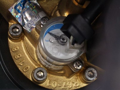

หาซื้อเกจวัดแก๊สที่ถัง omb ค่า 0-90

       ไม่ทราบราคาเท่าไหร่ หาซื้อได้ที่ไหนครับ tomaseto omb ค่า 0-90 ohm

       คุณ BSMART อ้าย OMB ผมว่าสู้ TOMASETO ไม่ได้ ของผมก็มีปัญหา ตอนแรกจะเอาวาล์วของโทมา เจ้าของร้าน คยั้นคยอให้ใช้ OMB อ้างว่า โทมาเคลมยาก แต่ที่รู้มา โทมาใช้กันทั่วๆ ประกันให้ 2 ปี หนากว่าแข็งแรงกว่า ฝาปิดก็ ซีลได้จริง
ของผมระดับ แกสไม่ตรง วาล์วไม่ตัด เกจวัดไม่ตรงแกสหมดยังวิ่งได้ อีก 150 กม. มองเข็มวัดระดับยากมาก ขอคําแนะนําด้วยครับ

1. ผมไม่อาจบอกได้ว่า ระหว่าง OMB และ TOMASETTO อันไหนจะดีกว่ากัน
ใจจริงอยากจะตอบว่าดีทุกยี่ห้อ จึงจะได้รับใบรับรองจากสถาบันที่มีหน้าที่ตรวจสอบ
2. อาจจะมีสินค้าบางอันที่มีปัญหาหรือมีโอกาสบกพร่อง ถ้ายังอยู่ในประกันก็ขอเปลี่ยนหรือซ่อม
3. วาล์วของคุณอาจจะมีปัญหาเรื่ององศาของก้านลูกลอยไม่ได้ตามกำหนดอันอาจเกิดจากการขนส่ง
การหยิบจับ (handling) หรือก้านอาจจะคดงอตอนติดตั้ง
ก่อนอื่นคุณต้องทบทวนดูว่า ข้อบกพร่องต่างๆที่เล่ามา เกิดขึ้นตั้งแต่ติดตั้งเสร็จใหม่ๆ
หรือว่า เกิดความบกพร่องผิดปกติภายหลังจากที่ได้ผ่านการใช้งานไประยะหนึ่ง
ข้อมูลตรงนี้ จะช่วยให้การวิเคราะหรือคาดเดาสาเหตุของปัญหาได้
หรือลองให้ช่างถอดออกมาตรวจสอบหาสาเหตุ ถ้าถอดวาล์วออกมาแล้ว จะตรวจสอบองศาของก้าน
ลูกลอย และการทำงานของวาล์วตัดการเติมแก๊สได้ครับ ถ้าสาเหตุเกิดจากก้านลูกลอยตามที่ผมเดา
ช่างก็อาจจะแก้ไขได้โดยการดัดก้านครับ
คำตอบของผมอาจจะมีบางส่วนที่ผิดพลาด อยากจะให้ผู้มีประสพการณ์ท่านอื่นเข้ามาช่วยตอบ
จะดียิ่งขึ้นกว่าครับ

       หรือถ้าแนวระดับของขาถัง(ของโรงงาน) ต่างจากแนวระนาบของพื้นดิน(ไม่ใช่พื้นรถ)มาก
วาล์วก็จะทำงานผิดพลาดได้ครับ
