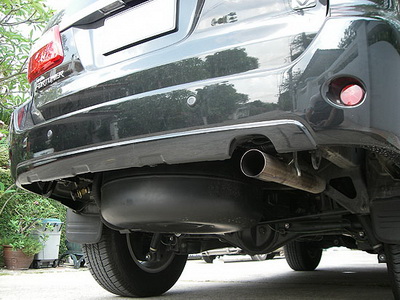

       ถ้าเป็น Toyota Innova ใส่โดนัท 71 ลิตรได้มั๊ยครับ
eak_donut
 จาก เอก
 พฤหัสบดี, 6/8/2552
16:36
125.25.18.86
       แจ้งว่า
toyota Innova นั้นไม่สามารถใส่ถัง 71 ลิตรได้ครับจะห้อยเกินไป
ต้องขนาด 51 ลิตรครับ

       ถ้าเป็น Toyota Fortune ใส่โดนัท 71 ลิตร ระยะห่างจากกันชนถึงถังได้ระยะ 20 ซ.ม.ไหมครับ
eak_donut
 จาก เอก
 จันทร์, 31/8/2552
08:54
115.67.9.77
       คำถามที่10
ตอบ Toyota fortuner นั้นน่าจะถึงนะครับ

อยากได้ถังโดนัท ใส่รถ Honda Jazz ปี 2006
ใส่ถังขนาดเท่าไหร่ครับ และ ตัวถังโดนัทจะสูงเลยช่องเก็บยางอะไหล่มากไหมครับ
มีของเลยหรือเปล่า และสามารถรับของได้แถวไหน
