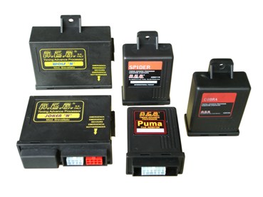

       ติดตั้ง Timing Advance Processor เพื่ออะไรมีผลดีอย่างไร
Timing Advance Processor หรือ TAP ทำหน้าที่ปรับองศาการจุดระเบิดของหัวเทียน(ให้เร็วกว่าเดิม)ให้เหมาะกับชนิดเชื้อเพลิง
ก๊าซ NGV ใช้เวลาเผาไหม้นานกว่า น้ำมันเบนซินขณะที่วาล์วไอเสียเปิด ก๊าซยังคงเผาไหม้ต่อเนื่องอยู่ ทำให้ความร้อนด้านไอเสียสูงกว่าปกติ บ่าวาล์วและหน้าวาล์วจะถูกเผาด้วยก๊าซที่กำลังเผาไหม้อยู่การใส่ TAP เพื่อปรับ Ignition timing ให้การเริมจุดระเปิดเผาไหม้ขณะการใช้ก๊าซ ให้เร็วกว่าขณะใช้น้ำมัน
เนื่องจากว่าก๊าซต้องใช้เวลานานเผาไหม้และลามไฟนานกว่าน้ำมัน โดยเฉพาะตั้งแต่ช่วงที่หัวเทียนเริ่มจุดประกายไฟ (ก่อน TDC ประมาณ 8-12 อางศาเพิ่มจากองศาปกติของรถยนต์) และเกิดการลามไฟลุกไหม้ก๊าซให้เกิดเป็นแรงดันให้ลูกสูบเคลื่อนที่ลง
ปกติการลุกไหม้และลามไฟของน้ำมันจะให้พลังงานอย่างสมบูรณ์ หลังตำแหน่ง TDC เล็กน้อยประมาณ 18-25องศาหลังศูนย์ตายบน และดันให้ลูกสูบเคลื่อนที่ลงเกิดพลังงานอย่างเต็มที่ เมื่อลูกสูบเคลื่อนที่ลง ความดันก๊าซก็ลง อุณหภูมิไอเสียก็ลดลงตาม
กรณีใช้ก๊าซ หากไม่ใส่ TAP เมื่อหัวเทียนเริ่มจุดประกายไฟลุกไหม้ที่องศาเดียวกับกับการใช้น้ำมัน แต่การเผาไหม้และลามไฟของก๊าซใช้เวลานานกว่า ทำให้เผาไหม้เกิดพลังงานอย่างสมบูรณ์ หลังตำแหน่ง TDC มากเกินไป(มากกว่าการใช้น้ำมัน อาจมากว่า 30-35 องศาหลังศูนย์ตายบน) ทำให้แรงดันของก๊าซที่ส่งลูกสูบเคลื่อนที่ต่ำกว่าขณะใช้น้ำมันกำลังงานจึงน้อย อีกทั้งระยะทางเคลื่อนที่ลดความดันจึงเหลือน้อยลง ทำให้อุณหภูมิไอเสียจึงลดลงได้ไม่มาก เป็นผลทำให้อุณหภูมิในท่อไอเสียร้อนกว่าการใช้น้ำมัน
ขณะเดียวกันที่ความเร็วรอบสูงๆ การลุกลามไฟของก๊าซไม่สมบูรณ์ จนเหลือก๊าซบางส่วนเผาไหม้ต่อเนื่องในระหว่างที่ลิ้นไอเสียเปิด(สาเหตุที่ลิ้นไหม้และรั่ว)

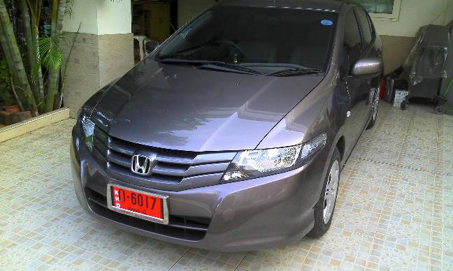

       สำหรับรุ่น New City ยังมีของเหลือไม่มากครับ รีบหน่อยครับ หมดแล้วหมดเลย ไม่นำเข้าแล้วครับ
สินค้าล๊อทใหม่มีเข้ามาแล้วจ้า ....พล

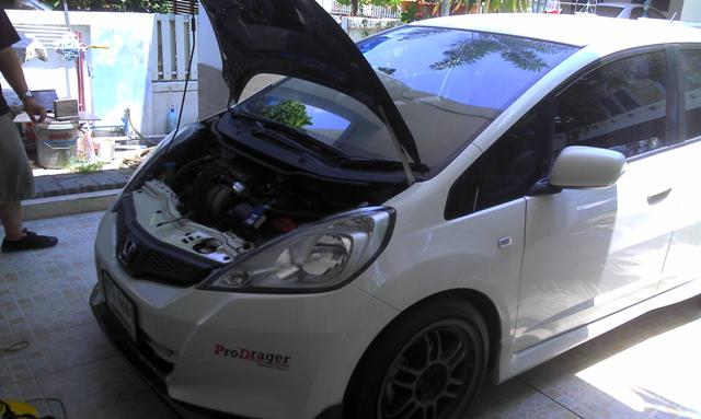

       TAP สำหรับ Honda jazz คุณพล เจ้าเก่าเบอร์เดิม 0853177700
wonglert
 จาก พล
 พฤหัสบดี, 17/5/2555
21:20
27.130.59.216

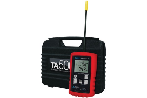

       แนะนำเครื่องมือเช็คคอลย์จุดระเบิด ใช้งานง่าย รวดเร็ว วิเคราะห์ผลได้แน่นอน
ดูรายละเอียด และวิธีใช้งานที่ www.spareparts4car.com
http://www.spareparts4car.com/1428655/%E0%B9%80%E0%B8%84%E0%B8%A3%E0%B8%B7%E0%B9%88%E0%B8%AD%E0%B8%87%E0%B8%A1%E0%B8%B7%E0%B8%AD%E0%B8%95%E0%B8%A3%E0%B8%A7%E0%B8%88%E0%B8%AA%E0%B8%AD%E0%B8%9A%E0%B8%84%E0%B8%AD%E0%B8%A5%E0%B8%A2%E0%B9%8C%E0%B8%88%E0%B8%B8%E0%B8%94%E0%B8%A3%E0%B8%B0%E0%B9%80%E0%B8%9A%E0%B8%B4%E0%B8%94
