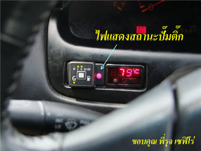

4. แสดงการทำงานของปั๊มติ๊กด้วยหลอดไฟคือ ไฟติดปั๊มติ๊กทำงาน ไฟดับปั๊มติ๊กหยุดทำงาน
มีผลงานติดตั้งให้กับ Nissan Cefiro และยี่ห้ออื่นๆ ติดตั้งได้ทั้งแก๊สระบบดูดและหัวฉีด

       ดูตัวอย่างการติดตั้งได้ที่
http://enginetempsensor.freetzi.com/

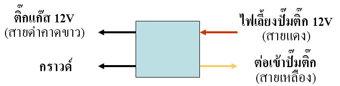

       ผังการต่อ
khan
 จาก ขัน
 ศุกร์, 21/8/2552
10:51
125.24.43.218
