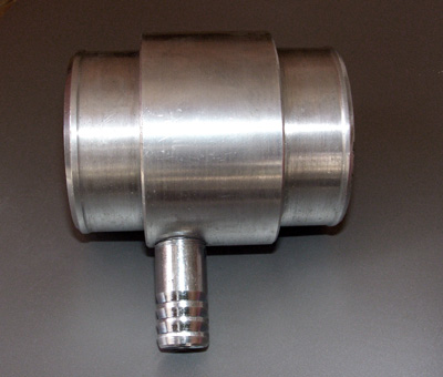

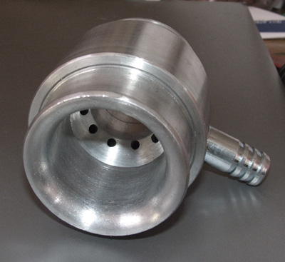

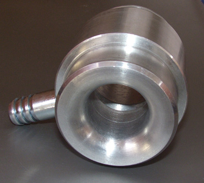

       มิกเซอร์สำหรับคนที่อยากย้ายมิกซ์แล้วหาแบบเหมาะๆไม่ได้
เป็น MIXER แบบกลางสาย ขนาด 60 mm เหมาะกับเครื่อง 4A-FE หรืออื่นๆ
รูใน 30 mm ลบเหลี่ยม มุมอย่างดี ออกแบบให้อากาศไหลลื่น ไม่มีสดุด
ข้างหน้าทรงปากแตร แรงดูดดีมาก เดินเบานิ่ง รอบสูงขึ้นเร็ว
คล้ายแบบ fully venturi ที่นิยมกัน แต่ออกแบบให้ผลิตง่าย
กว่า จึงถูกกว่ามาก ราคา 400 บาท
ค่าส่ง ธรรมดา 30 บาท EMS 60 บาท

       มีรู mix กี่ขนาด
vecxy
 จาก guyver
 ศุกร์, 10/7/2552
23:07
125.24.233.60
       มีขนาดเดียวครับ 30 มม.
ระบบ fix mix สำหรับเครื่อง1500-1600cc ที่ให้ประสิทธิภาพได้ใกล้เคียงระบบหัวฉีด ต้องมีรูขนาดไม่ต่ำกว่า 30มม.
ถ้าไม่งั้น เวลาเร่งแซงจะคิกดาวน์ รอบสูงๆมันจะตื้อๆ เร่งไม่ขึ้น เร่งไม่ถึงขีดแดง หรือขึ้นช้า
แม้ว่าที่รอบต่ำ และปานกลางจะวิ่งดี
มิกออกแบบไม่ดีราคาถูกๆ ขยายรูเป็น 30มม. ก็ขับไม่ดี ต้องรูเล็กๆ จึงจะใช้ได้
การใช้งานยังห่างชั้นกับระบบหัวฉีด ทำให้คนหนีไปใช้ระบบหัวฉีดกันมาก
มิกตัวนี้แม้จะรูใหญ่แต่ก็สร้างแรงดูดได้ดี ถ้าใช้คู่กับแลมด้า ผลลัพธ์จะใกล้เคียงระบบหัวฉีดมาก

       อยากให้ผลิตสำหรับรถเครื่อง v6. 2000cc บ้าง ขนาด70มม. มิซู อัลติม่า
delok
 จาก jew
 อังคาร, 21/7/2552
17:37
125.25.92.141
       ตอบด้วย
vecxy
 จาก guyver
 พฤหัสบดี, 23/7/2552
22:54
125.24.250.209
       รอก่อนครับคุณ delok แบบที่คุณต้องการผมก็ใช้กับรถผมเอง 70มม. เท่ากันเลย ใช้ดีมากๆ
รูใน 36มม แต่พอทำอันใหม่มา ี มันกลับไม่ดี เพราะรูออกของแก๊สในคอคอด มันถอยมาข้างหลังมากเกินไป เทียบกับตัวแรก ต้องเจาะรูใหม่ ซึ่งมันอาจจะดีหรืออาจจะแค่พอใช้ได้ก็ยังไม่รู้ จะรีบทำให้เสร็จ
