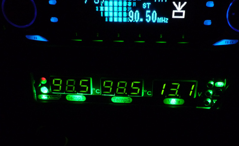

       สวัสดีครับ พี่น้อง gasthai ขออณุญาติแนะนำสินค้าครับ
CubeAlarm อุปกรณ์ วัดเตือนอุณหถูมิน้ำ เครื่องยนต์ ป้องกันโอเวอร์ฮีตได้ 100% ด้วยระบบการวัดอุณหภูมิ
2 จุด เพื่อเปรียบเทียบและเตือนเมื่อ วาวล์น้ำไม่เปิด หม้อน้ำรั่ว พัดลมไม่ทำงาน
พร้อมทั้งระบบวัด เตือนแบตเตอรี่และ การทำงานของไดชาร์ท

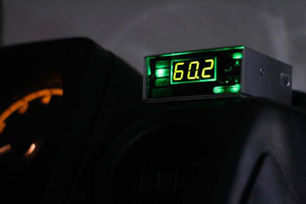

มีสองแบบ แบบตัวเล็ก(แสดงผลที่ละค่าวนสลับ) และตัวยาว(แสดงผล สามจุดพร้อมกัน)
สามสี เขียว แดง ส้ม ให้ท่านเลือก
รับประกันคุณภาพ 1 ปี เปลี่ยนตัวใหม่ทันทีครับ ไม่มีรอซ่อม
หลัง 1 ปี มีอะไหล่ เปลี่ยนครบทุกชิ้นครับ
แถมฟรี อแดปเตอร์ต่อท่อน้ำ พร้อมเซนเซอร์ 2 ชุด
ราคา 1800 บาท พร้อมส่งฟรีในเขตกทม.
ต่างจังหวัด รับส่ง พกง.ทั่วประเทศครับ

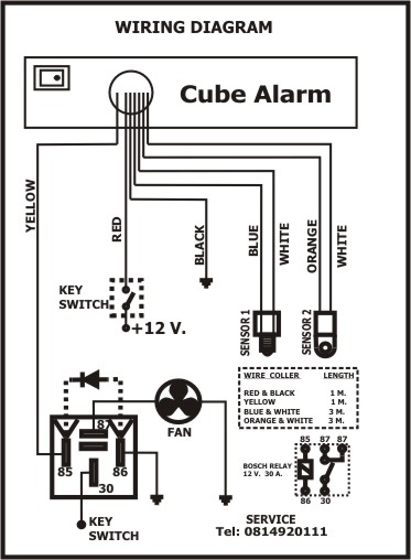

       การติดตั้งไม่ยุ่งยากครับ
ไฟบวกต่อจากหลังสวิทซ์กุญแจ กับกราวด์
และเซนเซนต์ วัดอุณหภูมิน้ำ สองเส้น ติดที่อแดปเตอร์ตัดต่อ
ท่อยางหม้อน้ำ
เซนเซอร์วัดอุณหภูมิเครื่องยนต์ อีกสองเส้น

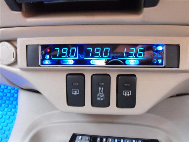

       สามารถคุมพัดลมไฟฟ้าได้ โดยตั้งค่าอุณหภูมิเปิดพัดลมได้ตามต้องการครับ
มีสองขนาด ตัวเล็ก ขนาดดีสเพล สูง 27มม. กว้าง 70มม. ลึก 60มม.
ตัวยาว ขนาดดีสเพล สูง 25มม. กว้าง 140มม. ลึก 60มม.
มีสีให้เลือก 3 สีครับ สีแดง สีเขียว สีส้ม เพื่อให้เข้ากับสีของไฟหน้าปัดรถ
การเตือน เตือนด้วยไฟกระพริบ และเสียงครับ
ท่านไม่พลาด ช่วงเวลาสำคัญแน่นอน

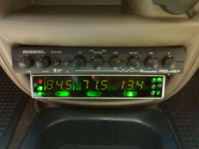

       ในรถยนต์ติดแกส สามารถเพิ่มเซนเซอร์ในจุด Temp2 เพื่อวัดเพิ่มอีก หนึ่งจุด
โดยใช้ สวิทซ์สองทางโยก สลับดูค่าอุณหภูมิ เครื่อง กับ ห้องเครื่อง
หรือ จุดอื่นๆได้ครับ

 จาก ตี๋เล็ก
 พฤหัสบดี, 28/5/2552
02:15
125.27.142.158

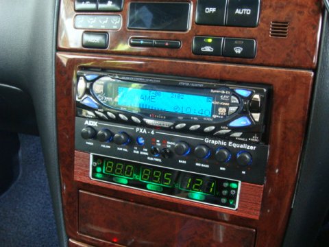

       เห็นของเพื่อนติดแล้ว ขอตินิดเดียว
หน้าจอ ตัวเลขอ่านยากครับ ไฟไม่สว่าง
กลางวัน มองไม่รู้เรื่องเลย
ถ้าเป็นตัวเลขแบบเปล่งแสง จะดีกว่านี้

       ขอขอบคุณมากครับ สำหรับคำแนะนำ
ตัวเลขสีเขียวอาจมองยากนิดนึง เวลากลางวันแดดจัดๆ
สีอื่นๆอาจดูง่ายกว่าครับ
ทั้งนี้ ในทุกสี แสงต้องไม่จ้าเกินไป จะรบกวนสายตาตอนกลางคืนครับ
