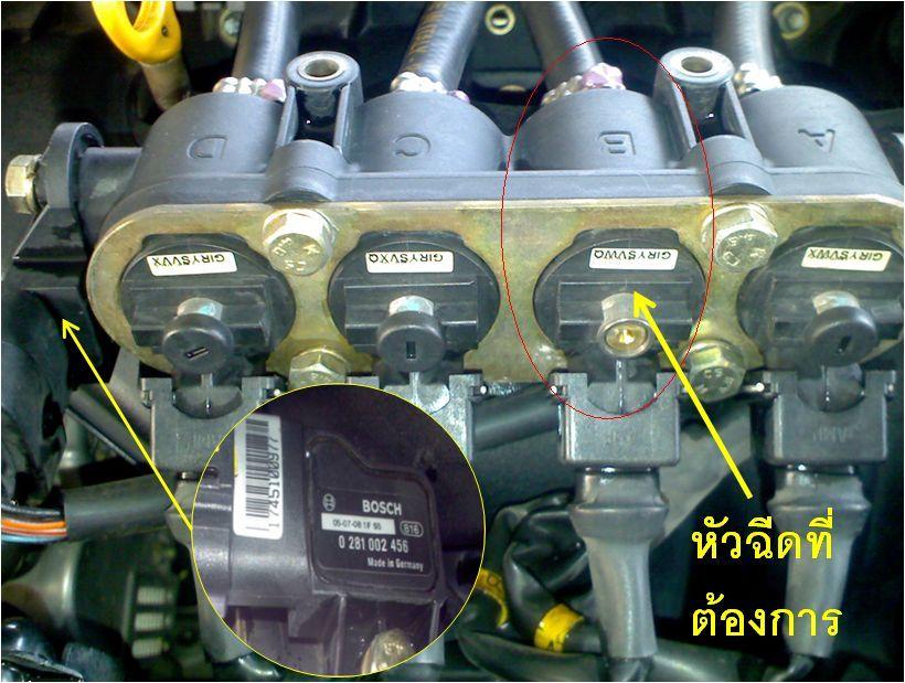

       ไม่ทราบว่าท่านใดมีอะหลั่ยหัวฉีดแก็ส บอสแบบราง 4 หัว ขายมั่งครับ
มือ 2 ก็ได้แต่ขอให้ใช้งานได้ ไม่จำเป็นต้องครบ 4 หัว
จะเอาไปเป็นอะหลั่ยครับ ของผมมันไม่ดีอยู่ 1 หัว
เดี่ยวจะถ่ายรูปเอามาให้ดูครับ

       อยากได้แบบนี้ครับ

       ขอถามให้มั่นใจก่อนตอบ
หัวฉีด บอส ที่ว่า มากับชุดหัวฉีดยี่ห้ออะไรครับ
 จาก แกละ
 พฤหัสบดี, 7/5/2552
21:29
203.130.145.99
       Landilenzo ครับ
ปัจจุบันมีอาการเหมือนหัวฉีดมีปัญหา
 จาก อำนวย
 ศุกร์, 8/5/2552
09:31
222.123.23.40
       BOSCH ไม่ได้ทำหัวฉีด ทำเฉพาะชิ้นส่วนที่คุณเห็นนั่นแหละ
ผมเดาถูกจริงๆด้วย เป็นเจ้านี้จริงๆ ปัญหาเกิดจากหัวฉีดอย่างที่เข้าใจ
ผู้นำเข้ารายหนึ่งเลิกหนุน แล้วตั้งชื่อตัวเองเป็นตราสินค้า ดูจากโฆษณาในนี้ก็ได้
ข้อดีของหัวฉีดเขาก็คือข้อเสียของสิ่งที่เคยทำมา
ว่ากันถึงทางแก้ละกัน
1.หาอะไหล่ คงยากหน่อย เขาขายที่ละ 4 หัว ราคาหลักหมื่น
2.หาหัวฉีดโซลีนอยด์แทน ราคา 2-4.5 พัน หมั่นตั้งระยะเปิด ทาจาระบีลดเสียง
3.หาหัวฉีด Matrix มาแทน
ข้อดี-เสียแต่ละแบบ หาอ่านจากบทความคุณ Sor นอกจากนี้ก็พิจารณาด้วยตัวเองนะครับ

       คำตอบที่ 4
รบกวนสอบถามอีกรอบครับ
ตามหัวข้อนี้มียี่ห้ออะใรให้เลือกบ้างครับนอกเหนือจากหัวฉีด Matrix
และเรื่องการจูนมันสามารถเปลี่ยนเฉพาะหัวฉีดได้หรือครับ
หรือต้องเปลี่ยนยกเช็ตทั้ง ECU และชุดหม้อต้ม

       คุณ แกละ หัวฉีดอาจจะต้องเอามาวัดความต้านทานก่อนนะครับ เพราะ valtek จะเป็น 3 ohm ถ้าอันเดิมเท่ากันก็ใส่ได้ครับ เปลี่ยนปลั๊กหัวฉีดเอาครับ

       คำตอบที่ 7 ตั้งใจบอกอะไรก็บอกให้ชัดๆดีกว่า ไม่มีอะไรเลยกับลิงค์ที่ให้มา
จากรูปใน คำตอบที่ 1
ผมดูแล้วน่าจะเป็นเซ้นเซอร์แรงดันแก๊สมากกว่า อีกอย่าง เยอรมันไม่ได้สนใจเรื่องการใช้แก๊สในรถยนต์มากเท่ายุโรปประเทศอื่น คู่แข่งอย่าง KEIHIN จึงเป็นตัวเลือกสำหรับชุดราคาแพง

       ของคุณคือ landirezo หัวใหม่ 4090 ที่ ส.ศิริแสง ขอเสียของตัวนี้คือมี Map อยู่ที่รางหัวฉีดเลย 3 สาย หมดสิทธิ์ใช้หัวฉีดแบบราง metrix ทั่วไปผมเคยหาวิธีแปลงเอาของ Vetex แล้วเอา Map tomasetto มาต่อเดินเบาไม่ได้เลย น่าจะเป็นที่ Map คณลองถอดปลั๊กด้านข้างรางหัวฉีดซิ ดับเลย หัวฉีดตัวนี้ทนมากบางครั้งเกิดจากน้ำมันที่อยู่ใน NGV (ถัง)มันทำให้เกิดความหนือที่ลูกสูบภายในถอดออกมาเอา spray ล้าง Contract philips สีแดงฉีดล้างดูจะดีขึ้นแต่ถ้าเป็นที่ขดลวดเริ่มเสื่อม มันจะเป็นตอนร้อนมาก ๆ
ผมมีทั้งชุดเก็บไว้แต่คงยังไม่ขายหรอกผมเอาไว้เป็น Spare
หรือคุณอางลงทุนหน่อยเอาหม้าเก็บไว้แล้วหาชุดหัวฉีดมือสองแบบรางมาเปลี่ยนทัั้งหมดจะง่ายกว่าผมเคยถามอยู่ที่ 10000 กว่าแต่คุ้มเวลาหัวฉีดเสียซื้อยกราง 2000 กว่าเอง

       ใส่หัวฉีดเคฮินได้ ใกล้เคียงสุด แปลงแมปให้อยู่กับกรองแก๊สบางรุ่น จบ
