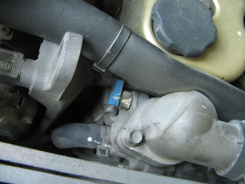

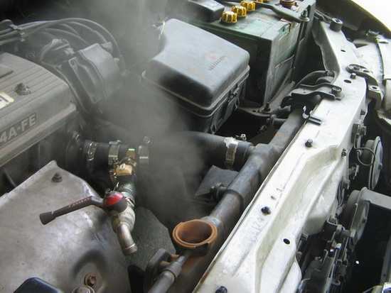

ทำการทดลองใหม่โดยเปิดฝาหม้อน้ำแล้วเร่งเครื่องให้ร้อนจนน้ำล้นออกจากปากหม้อน้ำ
จากรูปจะเห็นไอน้ำเดือดพ่นออกมา ปล่อยให้น้ำล้นออกจนกล่องเตือนจึงหยุดการทดลอง
รอให้เครื่องเย็นลง จึงทำการเติมน้ำด้วยขวดเป๊ปซี่ 1.25 ลิตร เกือบหมดขวด เหลือประมาณ
50 cc
ที่กล่อง display ไฟเตือนสีส้มติดที่ 101 องศา และอุณหภูมิไม่ขึ้นมากกว่านี้เนื่องจากเปิดฝา
หม้อน้ำไว้ จึงไม่มีความดันในระบบ เข็มอุณหภูมิที่หน้าปัดรถยังคงอยู่ที่จุดกึ่งกลาง
ดังนั้นถ้าขับรถต่อ(โดยที่ระบบรั่วจนสูญเสียความดัน)ผู้ขับจะไม่มีโอกาสรู้ถึงสิ่งผิดปกติ
(หมายเหตุ อุณหภูมิของน้ำสามารถเพิ่มขึ้นได้มากกว่า 100 องศาภายใต้ความกดอากาศ)

       ขณะทำการทดลองทั้งสองครั้ง ได้ทำการย้ายปลั๊ก sensor ไปต่อที่ Thermostat housing
และต่อที่ sensor ที่ท่อยางหม้อน้ำ ได้ผลใกล้เคียงกัน คือ กล่องเตือนที่ระดับน้ำรั่วเท่ากัน
sensor ที่ติดตรงตำแหน่ง Thermostat housing มีระดับต่ำกว่าขอบบนของหม้อน้ำ
ประมาณ 6 ซ.ม.
ส่วน sensor ที่ติดตรงท่อยางหม้อน้ำ มีระดับต่ำกว่าขอบบนของหม้อน้ำประมาณ 2 ซ.ม.
ข้อดีของระบบนี้คือ เตือนระดับน้ำต่ำก่อนที่เครื่องจะ overheat
ถ้าท่านใดคิดว่า "อุปกรณ์นี้ไม่ work" ขอเชิญมาพิสูจน์ได้ครับ

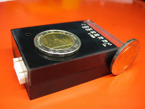

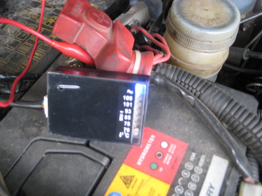

       ตัวกล่อง display มีขนาดเล็ก มี buzzer อยู่ภายใน เตือนระดับน้ำก่อน start และขณะขับ
สามารถปรับมุมให้แสงไปปรากฏบนกระจกบังลม
ปรับความสว่างของแสงโดยอัตโนมัติตามแสงภายนอก
ใช้ได้กับรถยนต์ทุกชนิด 12-24V ต่อสายไฟเลี้ยงกลับขั้วไม่เสีย

       กรณีที่ไม่สูญเสียความดันในเครื่องและน้ำไม่ลด กล่องจะเตือนอุณหภูมิน้ำสูงที่
101 องศา C ด้วยแสงสีส้ม แต่ยังไม่มีเสียงเตือน
และจะเตือนอีกครั้งที่ 109 องศา C ด้วยแสงสีแดงและเสียงจาก buzzer

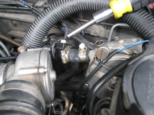

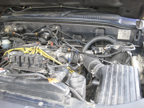

       ติดตั้ง sensor วัดระดับน้ำและอุณหภูมิน้ำกับรถ IZUSU TROOPER
besmart
 จาก bsmart(besmart)
 จันทร์, 25/5/2552
10:37
125.24.200.199
       ติดตั้ง sensor ที่ท่อน้ำ heater ตรงที่ไขควงชี้

       เมื่อติดตั้งตัว sensor เสร็จแล้ว อย่าเพิ่งเติมน้ำ ให้ test การทำงานของ sensor ก่อน
การเตือนระดับน้ำต่ำ จะเตือนด้วยเสียงและแสงสีฟ้า

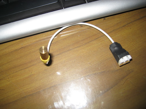

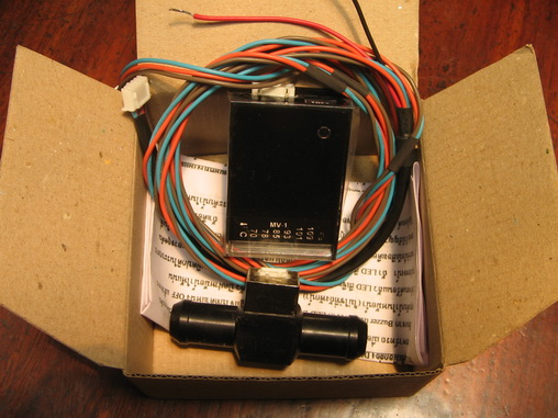

       คุณลักษณะและจุดเด่นของชุดตรวจวัดระดับน้ำ รุ่น MV-1
- ตรวจวัดระดับน้ำในเครื่องยนต์ ด้วย Conductive Sensor
- เตือนระดับน้ำต่ำก่อน Start เครื่อง เมื่อบิดสวิทซ์กุญแจไปที่ตำแหน่ง ON
- เตือนระดับน้ำต่ำหรือมีช่องว่างอากาศในขณะเครื่องยนต์ทำงาน
- ตรวจวัดอุณหภูมิของน้ำ ด้วย Sensor ชนิด NTC Thermistor ไม่กลัวไฟสูงรบกวน
- แสดงผลด้วย LED 3 สี คือ สีเขียว 4 ดวง สีส้ม และสีแดง อย่างละดวง
- เตือนอุณหภูมิสูงผิดปกติด้วยแสงกระพริบ และ เสียง Buzzer
- แสงที่ส่องออกมาจากกล่อง Display พร้อมกันสองด้าน คือ ทางด้านบน และ
ด้านหน้า สามารถติดตั้งกล่องให้แสดงผลทางแสงได้หลายทิศทาง
- สามารถติดตั้งให้ฉายแสง LED แสดงค่าอุณหภูมิไปปรากฏอยู่บนกระจกบังลมได้
ไม่ต้องก้มดูแบบระบบเก่า หลอด LED ให้ความสว่างของแสงมากพอเพียงที่
สามารถมองเห็นได้ชัดเจนแม้จะถูกแสงแดดส่องที่จอหน้าปัด Display
- มีอุปกรณ์ LDR ตรวจวัดแสงภายนอกเพื่อควบคุมความสว่างของ LED ให้พอเหมาะ
- Sensor วัดอุณหภูมิและวัดระดับน้ำ ประกอบอยู่ในชุดเดียวกัน ติดตั้งง่าย โดย
ติดตั้งในตำแหน่งที่น้ำไหลผ่านท่อยาง เช่นท่อน้ำจาก Thermostat housing
ท่อน้ำ bypass ท่อน้ำ heater ท่อน้ำหม้อต้มแก๊ส ท่อน้ำหม้อน้ำ
- สามารถขยายเพิ่ม Sensor ที่ใช้วัดอุณหภูมิได้ถึง 4 จุด Sensor ที่ต้องการติดเพิ่ม
และ Selector Switch เป็นอุปกรณ์เสริมที่อยู่นอกรายการของชุดมาตรฐาน
- กินกระแสไฟน้อย เพียง 0.03 A , 12 - 24 VDC ปรับลดระดับแรงดันอัตโนมัติ
ต่อสายไฟเพียงสองเส้น คือ สายดิน และสายไฟบวก (ต่อกลับขั้วไม่เสีย แต่ไม่ทำงาน)
ตัวกล่องมีขนาดเล็ก 4 x 6. x 2 ซ.ม. น้ำหนักเบา สามารถยึดได้ง่ายด้วยโฟมเทป
รับประกันอุปกรณ์ทุกชิ้นส่วน 1 ปี (เปลี่ยนตัวใหม่)

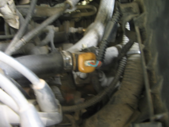

besmart
 จาก bsmart
 ศุกร์, 5/6/2552
17:24
125.24.232.176
       ภาพตำแหน่งติดตั้ง Sensor ในรถ Izusu DMAX ตรงตำแหน่งท่อยาง(ที่มีจุดวงกลมสีขาว)จาก Thremostat housing

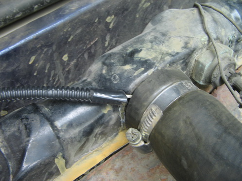

 ศุกร์, 26/6/2552
15:37
125.25.175.1
       สำหรับท่านที่ไม่อยากจะตัดท่อยาง สามารถเลือกใช้ sensor วัดระดับน้ำและ
วัดอุณหภูมิน้ำแบบทองเหลือง สอดเข้าที่คอหม้อน้ำ
besmart
 จาก ิbsmart
 ศุกร์, 26/6/2552
15:46
125.25.175.1
       คราบสนิมที่เห็นตรงขอบหม้อน้ำ เป็นร่องรอยเก่า สังเกตได้ที่คำตอบที่ 80 ของ
กระทู้แรก http://www.gasthai.com/boardsale/html/11291.html
sensor แบบทองเหลือง มีขนาดเส้นผ่าศูนย์กลาง 5 มม. ยาว 12.5 มม.
