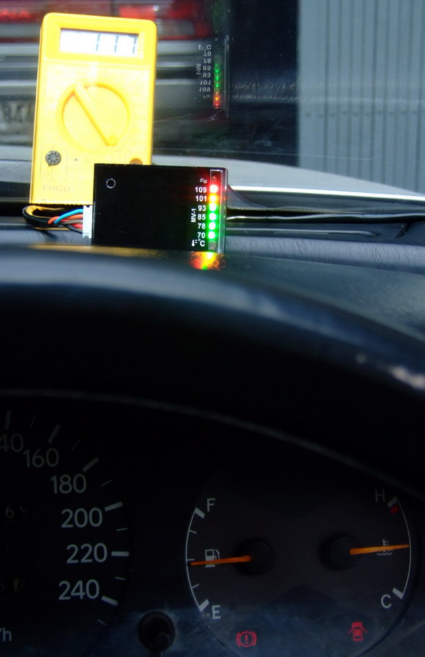

       นวตกรรมใหม่ เครื่องวัดระดับน้ำ วัดอุณหภูมิ Display บนกระจกบังลม
วัดระดับน้ำในเครื่องยนต์ (ไม่ใช่ในถังพักน้ำ) ถ้าระดับน้ำต่ำจะเตือนทันทีก่อนสตาร์ทเครื่อง
เตือนเมื่อน้ำในเครื่องรั่วขณะขับจนต่ำกว่าระดับที่กำหนด
เตือนเมื่ออุณหภูมิน้ำสูงผิดปกติ
ชมการสาธิตผลิตภัณฑ์ได้ที่งาน made in Thailand เมืองทองธาณี แจ้งวัฒนะ Boot A70 (Draco model) โทร 089 7684977

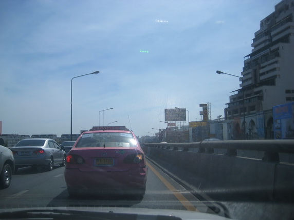

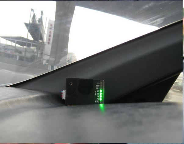

ภาพ LED แสดงค่าอุณหภูมิบนกระจกบังลม
 จาก Energy Research
 พฤหัสบดี, 2/4/2552
22:50
125.25.7.123
       ภาพแรกถ่ายเมื่อเวลาประมาณ 15 น.
ถาพนี้ถ่ายเมื่อเวลาประมาณ 13 น.

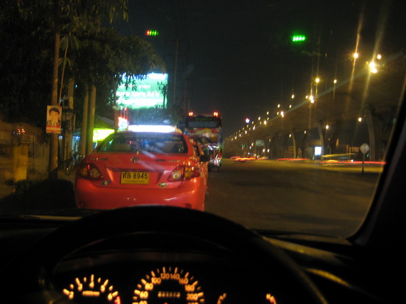

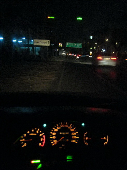

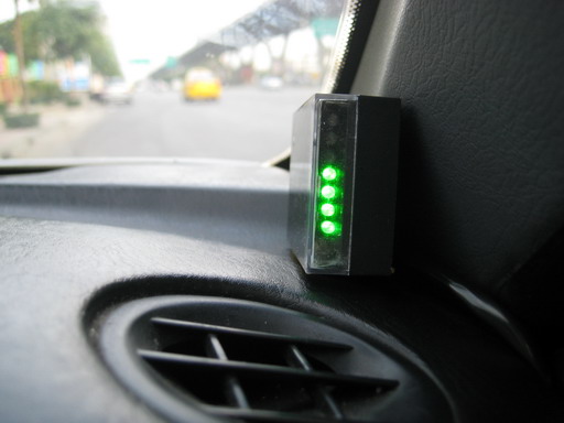

       ภายในกล่อง Display มีอุปกรณ์ LDR วัดแสงภายนอก ทำหย้าที่ปรับความสว่างของ LED ให้พอเหมาะ
ภาพนี้ถ่ายตอนกลางคืน LED ด้านซ้ายวัดระดับแก็สในถัง LED ด้านขวา วัดอุณหภูมิ

       กล่อง Display แสดง LED เต็มดวงสองทิศทาง มุมต่างประมาณ 90 องศา

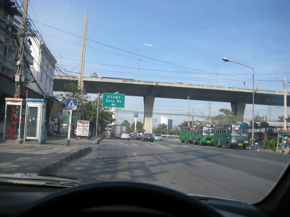

       ภาพนี้ถ่ายขณะที่แดดส่องบน Display

       เพิ่มเติม ภาพบน LED ด้านซ้ายแสดงระดับแก็ส LED ด้่นขวาแสดงอุณหภูมิน้ำ
ภาพนี้ ติดตั้ง Display ที่ข้างเสา A

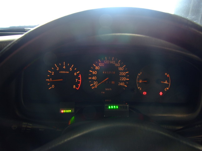

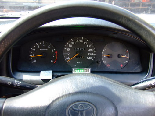

       LED แสดงระดับแก็ส (ใต้มาตรวัดรอบ) ค่อนข้างสว่าง เพราะว่ายังไม่ได้ใส่วงจรปรับความสว่าง
ส่วน LED แสดงอุณหภูมิน้ำ (ใต้มาตรวัดความเร็ว) สว่างพอเหมาะ เพราะมีวงจรปรับความสว่างอัตโนมัติ
ด้านบนทองฟ้า เป็นภาพ LED ที่ฉายขึ้นบนกระจกบังลม

       ถอดปลั๊กพัดลมหม้อน้ำออก อุณหภูมิน้ำ 117 องศา C (เครื่อง MV-1 เตือนที่ 109 C)
น้ำเดือดจนล้นออกมาที่พื้นแล้ว เข็มวัดอุณหภูมิของรถเพิ่มขึ้นเพียงเล็กน้อย

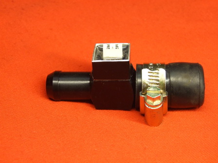

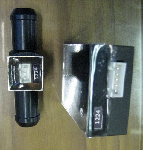

       sensor วัดระดับน้ำ วัดอุณหภูมิน้ำ ติดตั้งอยู่ในตัวเดียวกัน
ไม่มีรอยเจาะ น้ำไม่มีโอกาสรั่วซึม ผู้ใช้สามารถติดตั้งเองได้โดยง่าย

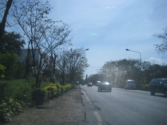

       ภาพนี้ ไม่ใช่ UFO แต่เป็นการเลื่อนกล้องไปถ่ายใกล้กับกระจกบังลม (ประมาณครึ่งฟุต)

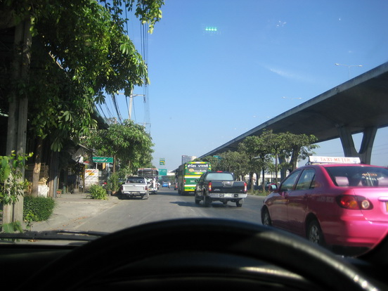

       ภาพนี้ ถ่ายย้อนแสง เวลาประมาณบ่ายสองโมงเศษ

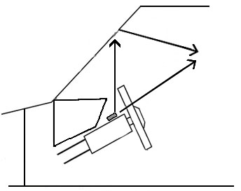

       แล้วมันไม่แยงตา ทำให้รำคราญเหรอครับ
 จาก Energy Research
 ศุกร์, 3/4/2552
08:00
125.25.7.123
       ภาพนี้ ถ่ายเวลาเกือบบ่ายสอง แดดส่องพวงมาลัยและคอนโซล มีเงาสะท้อนขึ้นที่กระจก
ที่เห็นอยู่บนขวาของ LED เป็นเงาสะท้อนของพวงมาลัย และด้านล่างขวาของ LED เป็นเงา
สะท้อนของคอนโซล
 จาก Energy Research
 ศุกร์, 3/4/2552
08:21
125.25.7.123
       ตอบคุณ MC-Hammer
เคยให้่เพื่อนคนหนึ่งลอง เขาก็บอกเหมือนคุณครับ ก็เลยย้ายให้แสงไปส่องด้านข้างของ
กระจกที่เสา A เพื่อหลบสายตา หรือถ้าไม่อยากให้แสงฉายไปบนกระจก ก็ปรับมุม
ของ Display ก็ได้ครับ

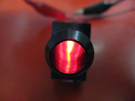

       รูตรงมุมกล่อง ไว้ให้เสียงเตือนของ Buzzer ออก
มีอยู่ครั้งหนึ่ง ลืมปิดฝาหม้อน้ำ ขับไปกลางทางน้ำรั่วออก เสียงเตือนนะดับน้ำ
ดังมากจนตกใจ (แต่อุณหภูมิยังไม่เกิน)
ถ้ารู้สึกว่าเสียงเตือนดังเกินไป ให้ใช้เทปแปะปิดรูครับ อาจจะแปะเทปหลายชั้น
เพื่อลดระดับเสียงลงอีก

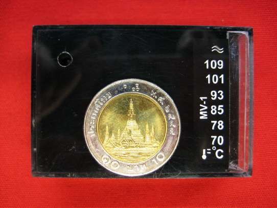

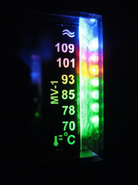

       ภาพนี้ ถ่ายในที่มืด แสงส่องผ่านตัวเลข(พิมพ์ด้านในกล่อง ไม่มีทางลอก)

       sensor ติดตั้งที่ท่อน้ำแอร์ร้อน หรือท่อน้ำขาออกจากเครื่องไปหม้อต้มแก๊ส
ไม่ควรต่อที่ท่อน้ำขากลับไปเข้าเครื่อง เพราะอุณหภูมิน้ำอาจจะต่ำกว่าเล็กน้อย

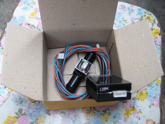

มีคู่มือติดตั้ง และ specifications อยู่ในกล่อง
 จาก bsmart
 ศุกร์, 3/4/2552
09:51
125.24.253.214
       ที่ด้านในกล่อง และตัว sensor มี datecode (ไม่ลอกแม้จะเลอะน้ำมัน)
ฝากล่องด้านบนแปะฟิล์มกันรอย

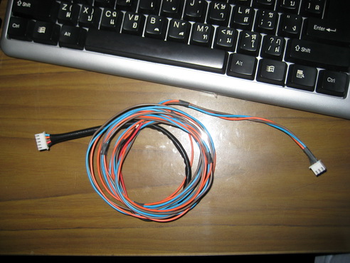

       สาย sensor ยาว 2 เมตร Lot หน้าอาจทำให้ยาวขึ้นอีก

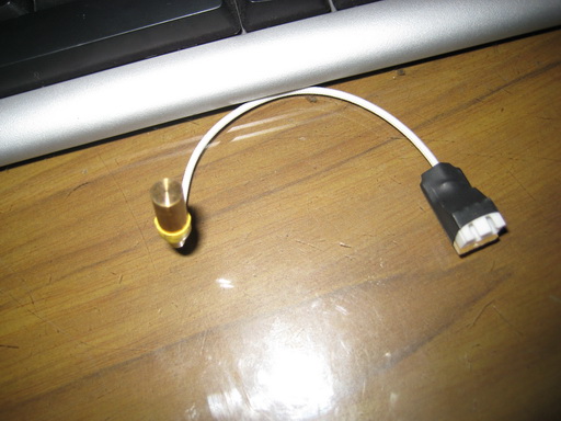

       sensor อีกแบบหนึ่ง ขนาดประมาณปลอกกระสุน .22 ภายในท่อใยแก้วทนความร้อนสูงไม่ไหม้
เคลือบด้วยวัสดุกันซึม ติดตั้งง่ายกว่าแบบแรก ใช้เครื่องมือแค่ไขควง และ PVC เทป
