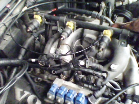

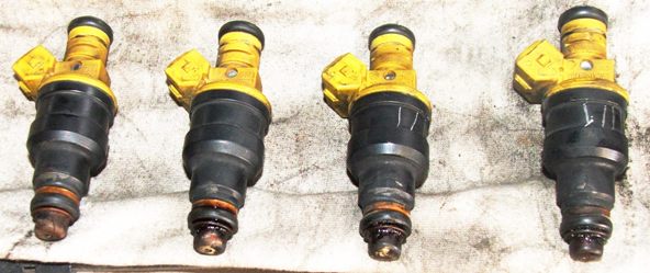

รูปด้านล่างกำลังถอดหัวฉีดออกมาล้างครับเนื่องจากน้ำมันเดินเบาสั่นแต่แก๊สเดินเบาปรกติ
 จาก หมูบางมด 085 043 8182
 พฤหัสบดี, 29/1/2552
00:03
125.25.228.98

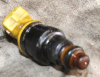

       รูปหัวฉีดก่อนล้าง จะเห็นได้ว่า มีคราบสกปรก เกาะติดอยู่มาก

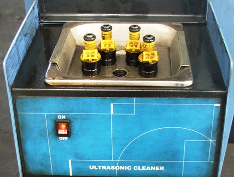

       นำเข้าเครื่องล้างแบบ Ultra sonic ครับ

       หัวฉีดหลังล้างครับ

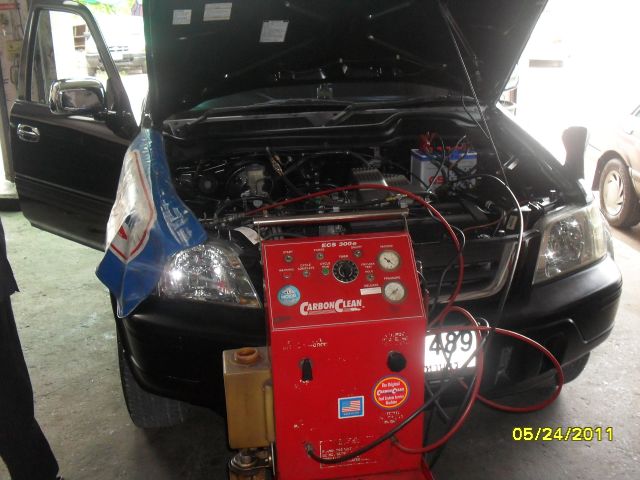

บริการล้างหัวฉีดรถยนต์ ด้วยเครื่องcarbon clean จากอเมริกา
สถานที่: กรุงเทพ, กรุงเทพและปริมณทล, ไทย
ที่อยู่: อู่พนมเซอร์วิส บางกรวย นนทบุรี
โทรศัพท์: 028837663
ราคา: ฿1,600
บริการล้างหัวฉีดและชิ้นส่วนภายในเครื่องยนต์ ด้วยเครื่องมือไฮเทคจากอเมริกา
แนะนำรถยนต์ที่ใช้งาน80000กม.ไปแล้ว วิ่งไม่ออก กินน้ำมัน ควันไอเสียดำ เครื่องสดุด

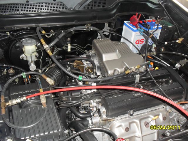

รถที่ติดแก๊ส2ระบบพอใช้น้ำมันเริ่มมีปัญหา ใช้เวลาเพียง1ชั่วโมง ไม่ต้องถอดเรื้อ การทำงานโดยต่อสาย
เข้ากับรางหัวฉีดของเครื่องยนต์ ตัวเครื่องจะส่งน้ำยาเข้าล้างตั้งแต่ท่อทางเดินน้ำมัน หัวฺฉีด
บ่าวาล์ว ลูกสูบ กระบอกสูบ O2เช็นเซอร์ และแคตเลติคที่ท่อไอเสีย สะดวก รวดเร็ว ปลอดภัย ไม่ต้องถอดเรื้อ รับรองเห็นผลจากการขับขี่แน่นอน อัตตราเร่ง ประหยัดน้ำมันขึ้น รถติดแก๊สจะเดินเรียบขึ้นทั้ง2ระบบ สนใจสอบถามรายละเอียดได้ที่ อู่พนมเซอร์วิส ซอยบางกรวย-ไทรน้อย26 นนทบุรี โทร02 8837663 หรือ0819158793
คุณพนมรับประกันคุณภาพ

       ต่อสายเข้ารางหัวฉีดของเครื่องยนต์

       การล้างหัวฉีดด้วยเครื่องCABON CLEAN สามารถทำความสะอาดได้มากกว่าหัวฉีด
เพราะวิธีการล้างใช้ต่อเข้ากับเครื่องยนต์โดยตรง (ไม่ใช่ถอดเรื้อออกมาเป็นหัวๆ จะทำความสะอาดได้เฉพาะหัวฉีดเท่านั้น) การล้างด้วยเครื่องCARBON CLEAN ทำความสะอาดได้ตั้งแต่ท่อทางเดินน้ำมันเชื้อเพลิง หัวฉีด เร็กกูเรเตอร์ บ่าวาล์ว ลูกสูบ กระบอกสูบ อ๊อกซิเจนเซ็นเซอร์ และแคทเตอร์เรติก
หลังจากการล้าง เครื่องยนต์จะเดินเรียบขึ้น ประสิทธิภาพในการขับขี่ดีขึ้นอย่างชัดเจน
สอบถามรายละเอียดได้ที่ อู่พนมเซอร์วิสบางกรวย 0819158793

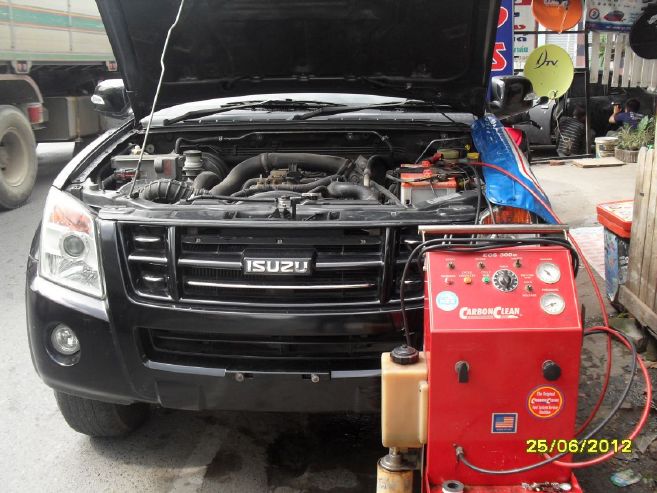

       สำหรับรถที่ใช้เครื่องยนต์คอมมอลเรียว ชุดวาล์วscv (วาล์วควบคุมน้ำมันเชื้อเพลิง)มักมีปัญหาทำงานผิดปรกติ เนีองมากจากสิงสกปรกที่มากับน้ำมันดีเซลสะสม จนชุดscvติดขัด ทำให้เร่งไม่ขึ้น รถอืดไม่มีกำลัง
อาการเหล่านี้สามารถป้องกันได้ โดยการล้างหัวฉีดด้วยเครื่องcarbon clean ใช้ตัวเครื่องต่อเข้ากับชุดปั้มหัวฉีดโดยตรงแล้วเดินเครื่องไว้45นาที จากการล้างHI landerคันนี้ที่เกิดปัญหาเร่งไม่ได้เลย หลังล้าง เครื่องยนต์ทำงานปรกติเลยครับ ทดสอบลองวิ่งดู อัตราเร่งดีมาก
สนใจสอบถามได้ที่ อูพนมเซอร์วิส 0819158793 ตลอดเวลา
