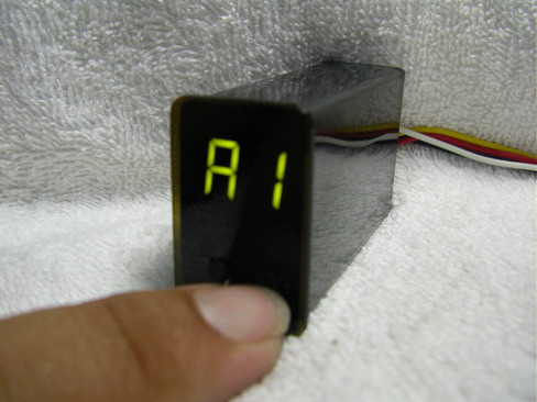

       สินค้าเวอร์ชั่น 2 ครับ

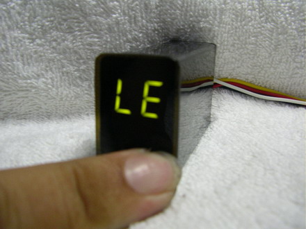

จะเป็นการรวม A/F มิเตอร์ + LEVEL มิเตอร์+VOLT มิเตอร์ อยู่ในตัวเดียวกัน
แยกเป็น
A/F มิเตอร์ ใช้วัดความหนาบางของแก๊ส ใช้ได้กับ โอทู แบบ 1 โวลท์ และ แบบ 5 โวลท์
(A1) แบบละเอียด 1 โวลท์
(A2) แบบหยาบ 5 โวลท์
LEVEL มิเตอร์ สามารถใช้ได้กับวาล์วทุกยี่ห้อ สามารตั้งค่าโปรแกรมได้ด้วยตัวเอง
(LE) เป็นเปอร์เซ็นต์
(LL) เป็นลิตร
VOLT มิเตอร์ ใช้วัดระดับแบตเตอรี่ ว่ามีแรงดันเท่าไร
(UL) เท่ากับโวลท์

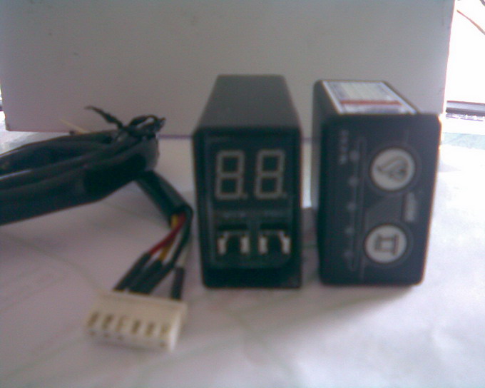

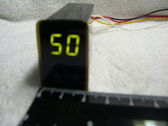

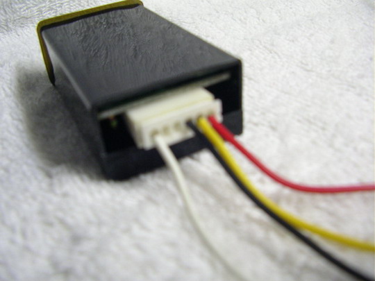

       ขนาด กล่อง กว้าง*ยาว*สูง
2.0*6.0*3.4 cm
สามารถใส่กับช่อง คอนโซนหน้ารถได้ ทุกยี่ห้อ
มีซอกเก็ตเอาไว้ต่อสายไฟ (สีขาว)

       กดเลือกดูในโหมด % ครับ

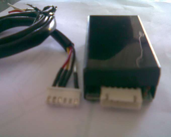

       ครับคุณ gd2008 ชวนให้ลงโฆษณา(ฟรี ปะคับ) หรือแลกลิงค์กันดีกว่าที่ http://www.ttgastech.com/
ในรูป สินค้า เวอชั่น 2 ขนาดเล็กลง ครับประมาณ 2 เซ็นติเมตรสามารถใสได้กับรถทุกยี่ห้อ

       คุณต่าย เดิมผมใช้สวิทซ์แบบออโต้ แต่ตอนนี้มันพังแล้ว
ต้องใช้กดปุ่มโยกเอาเองระหว่างนำมันกับแก๊ส ดูระดับแก๊ส
ไม่ได้เลย ถ้าใช้ตัวใหม่ของคุณต่าย
จะต่อพ่วงกันยังไง เพราะผมยังต้องใช้สวิทซ์ของ
ตัวเก่าอยู่ เพื่อเลือกใช้นำมันกับแก๊ส ถ้าทำได้และไม่ยากเกินไป
ผมจะติดตั้งเอง แถวบ้านค่าแรงแพงมาก พอๆ กับค่าAFของคุณต่าย
เลย ผมอยู่ต่างจังหวัดครับ อยากได้รายละเอียดเพื่อการตัดสินใจ
 จาก ต่าย ttgastech
 อังคาร, 4/11/2551
18:23
124.120.67.11
       ตอบคุณ kc ตัว AF ของผมสามารถต่อได้เลยไม่ยาก และสวิทย์ออโต้ตัวเดิมก็ใช้ในการสลับแก็ส น้ำมันได้เหมือนเดิมไม่เกี่ยวกัน ครับแต่การดูค่าปริมาณแก็สต้องเอามาดูที่ตัวผมแทน(รับประแม่นกว่าแน่นอน)
คือไม่สามารถต่อพ่วงกันได้ เพราะจะทำให้ค่าที่ออกมาเพี้ยน คับ
การต่อ ของผมมีสายไฟ 4 เส้น แดง ดำ เหลือง ขาว
แดง ต่อกับไฟ 12 โวลท์เอาจากสวิทย์ออโต้ก็ได้ ต่อพ่วงกับสีแดงของสวิทย์ออโต้
ดำ ต่อกับตัวถังรถ ครับดีที่สุด ถ้าต่อที่สวิทย์ออโต้ จะมีการกวนกันของสัญญาณ
เหลือง เอาที่สวิทย์ออโต้เลย ง่ายดี ไม่ต้องเดินสายใหม่
ถ้าเป็น ATX4 ตัดเส้น สีเหลือง
ถ้าเป็น TAMONA PG3 ตัดเส้นสี ขาว
ถ้าเป็น ราเมธ ตัดเส้นสี ชมภู
หรือถ้าไม่มั่นใจลองเช็คสายที่เดินมาจากหลังถัง ก็ดีครับ
 จาก ต่าย ttgastech
 อังคาร, 4/11/2551
18:33
124.120.67.11
       อีกเส้น ครับ สีขาวต่อที่ O2
ถ้าเป็นแบบเส้นเดียวต่อพ่วงได้เลย
ถ้าเป็นแบบ 2 เส้น ขาว-น้ำเงิน ส่วนใหญ่เป็นเส้นสีน้ำเงิน
ถ้าเป็นแบบ 3 เส้น เช่น NISSAN เซฟิโร ขาว-ดำ-ขาว จะเป็นเส้นกลางคือสีดำ
ถ้าเป็นแบบ 4 เส้น ดำ-ดำ-ขาว-น้ำเงิน สัญญาณO2คือ สีน้ำเงิน
ขาว-ขาว-เทา-ดำ สัญญาณ O2 คือ สี ดำ
ลองต่อได้ ครับ เวอชั่น 2 มีตัวกันช๊อต ถ้าต่อผิดไม่ต้องกลัวพัง 55555
แบบ 4 เส้น สี ดำ-ดำ-เขียว-ขาว O2เป็นเส้นสี ขาว ครับ ฟันธง
