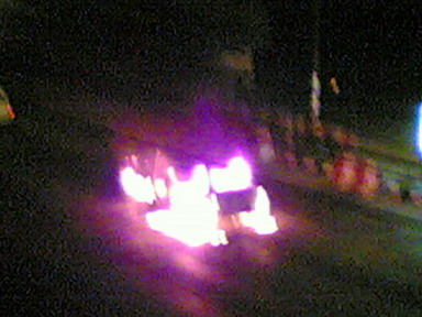

       รูปรถตู้ กำลังไหม้ เวลา ตีห้า ณ.สี่แยกมีนบุรี คนขับรอดตายได้หวุดหวิด ถ่ายจากมือถือ nokia 6630

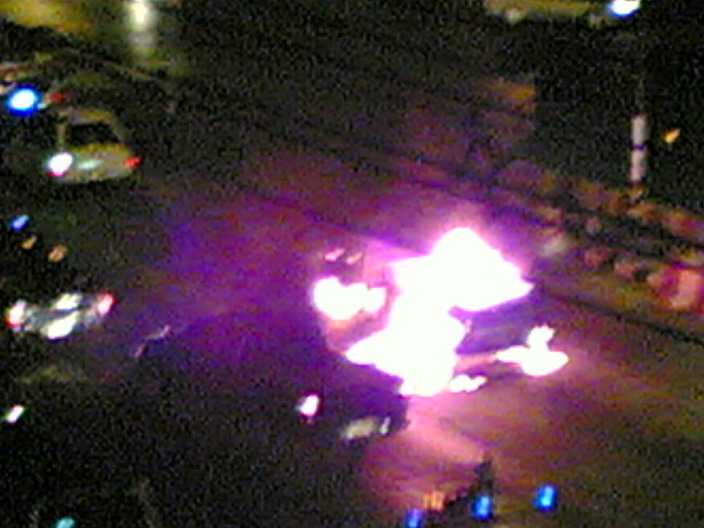

       ชมกันอีกภาพหนึ่ง รถตู้ไฟลุกท่วม ก๊าซ LPG รั่ว ใครจะเป็นผู้รับผิดชอบ ชีวิต และทรัยพ์สิน?
