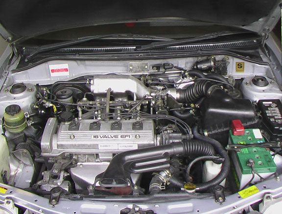

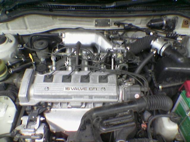

       ลูกสาว (toyota soluna) ผิวขาวอมฟ้า อายุ 7 ปี ต้องการย้ายมิก
หลังจากหันมาบริโภคแก๊สแทนน้ำมัน ได้เดือนกว่าๆ รู้สึกว่าท้องใส้เริ่มปั่นป่วนไม่หาย
รอบ(เดือน) เดินเบา มาไม่ปกติ
อยากให้ ช่างหนุ่ม มาช่วยย้ายมิก ให้หายคลื่นใส้

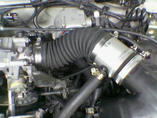

       เอามาให้ชมก่อนที่จะย้ายมิ๊กคับ

       อันนี้ฝีมือครูแอ้มกะพี่ต่อช่วยกันย้ายมิ๊กเซอร์คับผม

       ดูสภาพภายใต้กระโปรงลูกสาวคุณ gasguy แล้ว น่าจับ(ย้าย)จริงๆครับหุหุหุ ยังสดๆซิงๆอยู่เลย
ดูจากภาพแล้วย้ายไม่ยากครับ น่าจะลองทำเองดูก็ได้ครับ ถ้าพอจะหาร้านกลึงได้
หลักๆก็แค่ ทำให้มิกซ์สามารถรัดติดกับท่อได้ทั้งสองข้างพอดีๆ (จะกลึง หรือตีปลอกก็แล้วแต่) แล้วเดินสายพาวเวอร์วาล์วใหม่ (อาจต้องซื้อท่อยางเพิ่มอีกเส้นนึง) เท่านั้นหล่ะครับ
